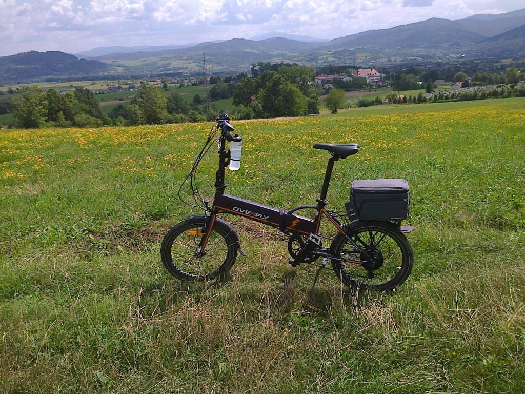

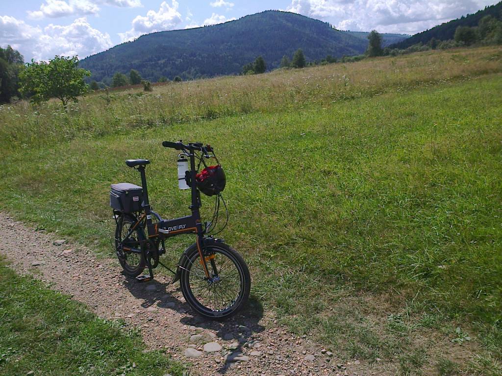

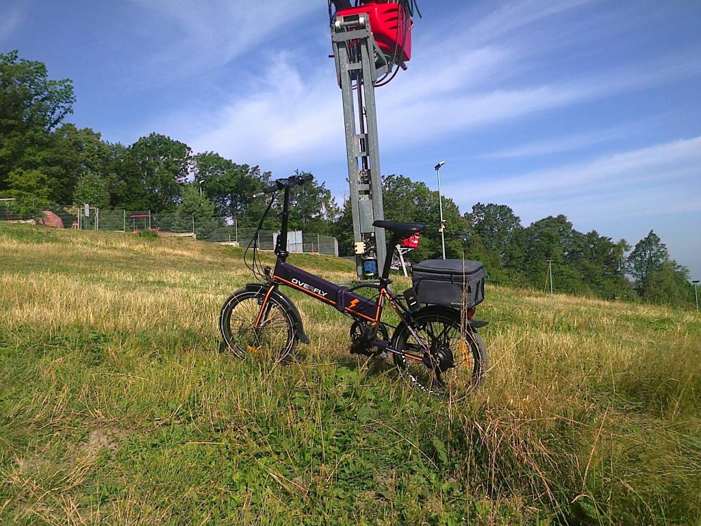

Osobiście w ogóle nie przeszkadzają mi 20 calowe koła. Jedzie się jak na normalnym rowerze. Wjechałem nim na mały szczyt Dębowiec w Bielsku - Białej, przejechałem kilka razy ścieżką „Cyganka” (taka dla dzieci), no i z tego Dębowca po kamieniach dojechałem do Wapienicy. Też się da. Ogólnie pod górę bez problemu, gorzej w dół, głównie ze względu na hamulce.
Z długich wycieczek to dojechałem z Bielska do Węgierskiej Górki i z powrotem (ok. 80 km) oraz nad zalew Goczałkowicki (ok. 50 km). W obu tych wycieczkach wyłączałem wspomaganie na zjazdach na płaskim terenie. Nad zalew dojechałem właściwie bez prądu a wracałem rozkoszując się wygodą. Ani razu nie rozładowałem akumulatora całkowicie, choć obserwacja wskaźnika naładowania jest bardzo stresująca. On sam też nie do końca wszystko jasno pokazuje. Po przejechaniu np. 30 km, w trakcie stromego podjazdu pojemność baterii spada prawie do zera a na szczycie nagle mamy 3/4. Nie wyczułem tego jeszcze do końca.

🙂W góry to była tylko próba jego możliwości. Na co dzień jeżdżę nim tylko do pracy lub właśnie do miasta, Zaobserwowałem dziwne zjawisko. Powrót z pracy (12km) jest o wiele trudniejszy niż 60km niedzielna wycieczka. To chyba kwestia psychiki? Po górach i długie nizinne dystanse póki co robię na zwykłych rowerach. Dopóki starzy sił!!! Zwykłe rowery mają jeszcze tę przewagę, że nie muszę nerwowo patrzeć na wskaźnik poziomu baterii. Zing, niestety zbyt dużego zasięgu nie ma. Gdy doczekamy czasów, e-bike będą robić po 1000km na jednym ładowaniu weekendowa wycieczka nad morze będzie bardzo realna.
