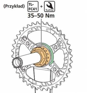

Nie wiem czy dobry dział, mam pytanie:
jaki moment użyć do przykręcenia przedniej zębatki do korby?
Pozdrawiam,
GB
Wszystko jest w manualu na stronie shimano:
Serio trzeba Ci znać moment dokręcenia tej zębatki? Dokręć to z wyczuciem i tyle. Troche to już skrajność
Chodzi mi raczej o koronkę zębatki do korby.
Pozdrawiam,
GB
Pozdrawiam,
GB
Mi też o to chodzi, masz klucz dynamometryczny płaski żeby sobie ustawić na nim moment?
