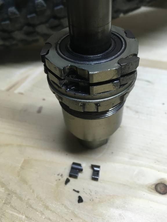

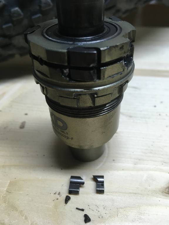

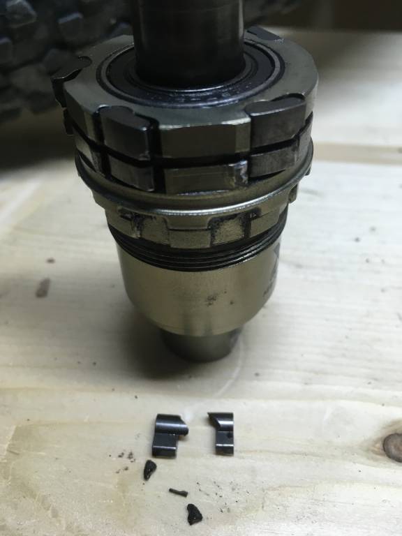

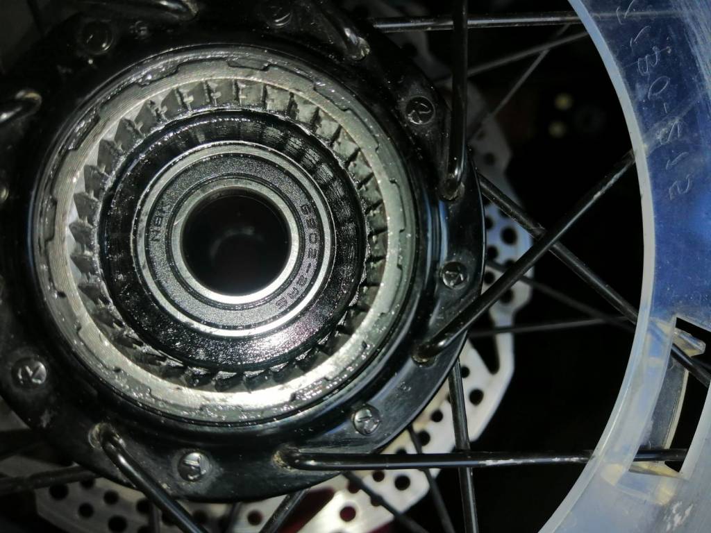

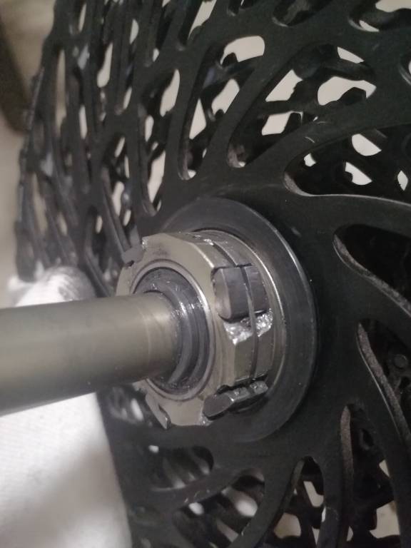

skraburski Opublikowano 23 Września 2019 Opublikowano 23 Września 2019 Witam, Podzielę się z wami przygodą jaka mnie dzisiaj spotkała W rocznej meridzie big.nine 800 zmielilem dzisiaj kompletnie piastę i wracałem do domu na hulajnodze. Po rozebraniu piasty jeden ząb połamany kompletnie, a wszystkie pozostałe wykruszone na tyle, że żaden nie łapie Cieszę się tylko, że stało się to dzisiaj na treningu i do zawodów w sobotę kupię nowe koło. Jeśli ktoś ma koła meridy i sporą moc w nogach to lepiej niech wymieni tylne koło/piastę na mocniejsze. I teraz pytanie do was, czy ktos wymieniał w takiej piaście bębenek? Oryginalny jest 5 zapadkowy.
Gość Opublikowano 23 Września 2019 Opublikowano 23 Września 2019 Merida raczej sama nie produkuje tych bębenków jak i piast. Idź do jakiegoś lepszego rowerowego w okolicy i dopasuj bębenek a może nawet same zapadki.
Kruk Opublikowano 23 Września 2019 Opublikowano 23 Września 2019 Mi to wygląda na Novateca ale głowy nie dam.

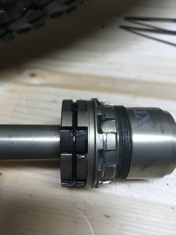

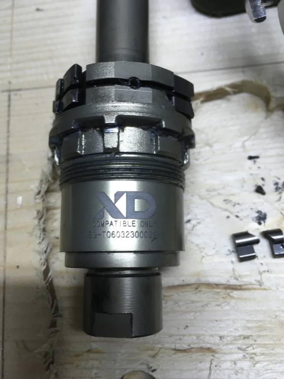

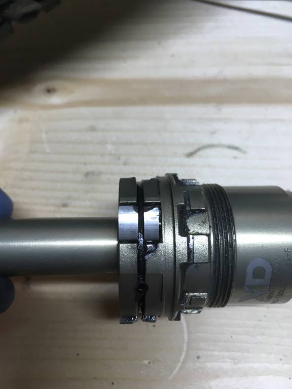

skraburski Opublikowano 23 Września 2019 Autor Opublikowano 23 Września 2019 (edytowane) Merida pisze na stronie, ze piasta to FoBearing disc 12 boost XD, ale nie znalazlem takiej. Pewnie jakis chinczyk, probowalem szukac bębęnka po oznaczniu na nim (AEG-T06032300026-F) ale bezskutecznie. Patrzyłem na bębenki novateca ale nie znalazłem takiego na 5 zapadek. Do sklepu musiałbym skoczyć do Wrocławia, a z doświadczenia wiem, że takie rzeczy to i tak najcześciej są na zamówienie więc szkoda mi czasu na łażenie po sklepach i szukanie czegoś co przypasuje. Edytowane 23 Września 2019 przez skraburski
Piotr78 Opublikowano 23 Września 2019 Opublikowano 23 Września 2019 No raczej Novatec, ten jest podobny : https://allegro.pl/oferta/novatec-cb-b2-4p-xx1-al-bebenek-xd-d772sb-d792sb-8046907984 Ciekawe czy te pasują: https://allegro.pl/oferta/zestaw-zapadek-novatec-nt-4ps-rowerowyraj-pl-7208013749
skraburski Opublikowano 23 Września 2019 Autor Opublikowano 23 Września 2019 ooo, nie wiedzialem, ze mozna kupic same zebatki. Zamowie, jak nie beda pasowaly to odesle.
Kruk Opublikowano 23 Września 2019 Opublikowano 23 Września 2019 To na pewno nie jest 4 zapadkowe bębenki tylko 5 zapadkowe, które są szersze . O taki: http://www.rowerowyraj.pl/bebenki-novatec/2001-bebenek-novatec-cb-f5-smn11s-al.html Wydaję mi się że to piasta: D462SB
Piotr78 Opublikowano 23 Września 2019 Opublikowano 23 Września 2019 (edytowane) Tak tak, pytanie tylko czy zapadki od wersji 4 zapadkowej będą pasowały do 5 zapadkowego bębenka. Bo bębenek na 5 zapadek kolega ma, ale jest w wersji sramowskiej xd i tu jest drogo. ( no i ma kasetę w rowerze z koronką 10 t ) /edit chyba znalazłem, tanio http://www.rowerowyraj.pl/bebenki-novatec/2956-bebenek-novatec-cb-f1-xx1-st-os.html Edytowane 23 Września 2019 przez Piotr78
Kruk Opublikowano 24 Września 2019 Opublikowano 24 Września 2019 Można same zapadki dokupić przecież Chyba że bębenek coś się uszkodził.
skraburski Opublikowano 24 Września 2019 Autor Opublikowano 24 Września 2019 Trochę jest uszkodzony, ale myślę że dałby radę. Na razie napisałem do sklepu czy da radę na gwarancji to naprawić a jak się nie będzie dało spróbuje z zapadkami lub tym bebenkiem novateca co Piotr78 podesłał.

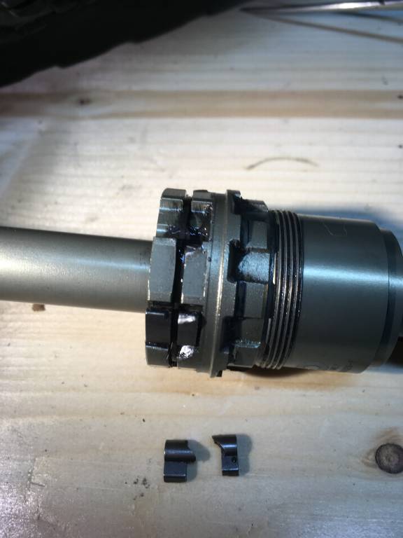

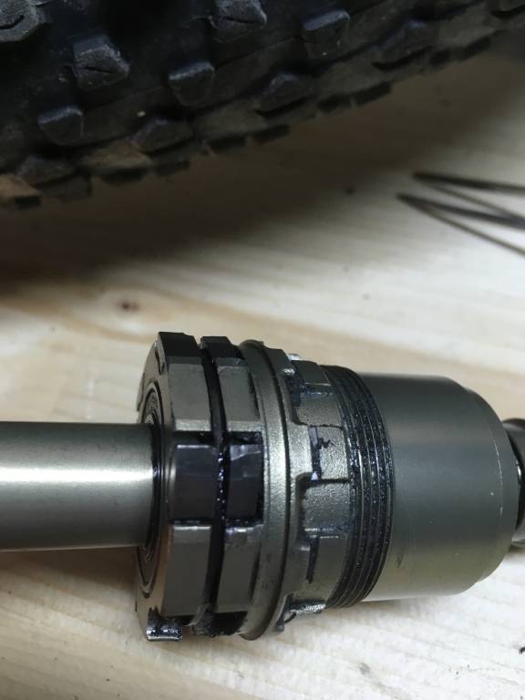

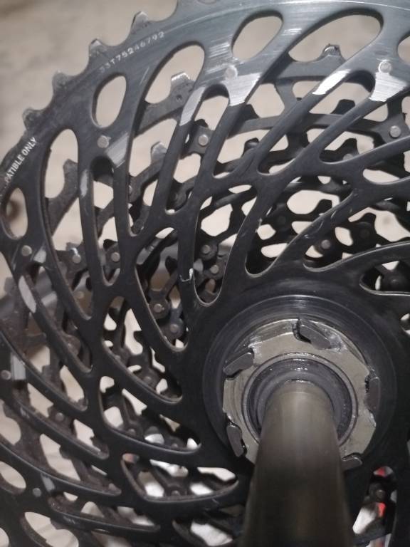

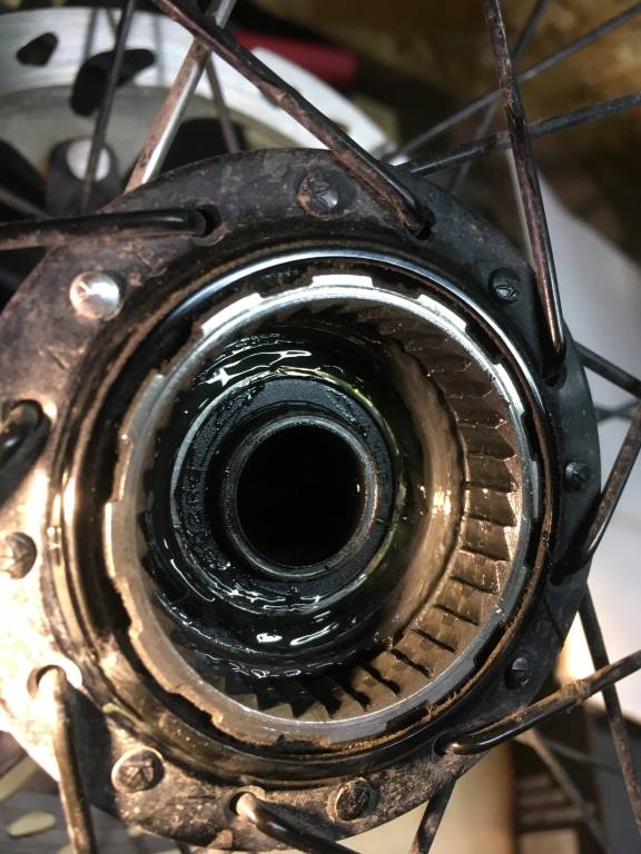

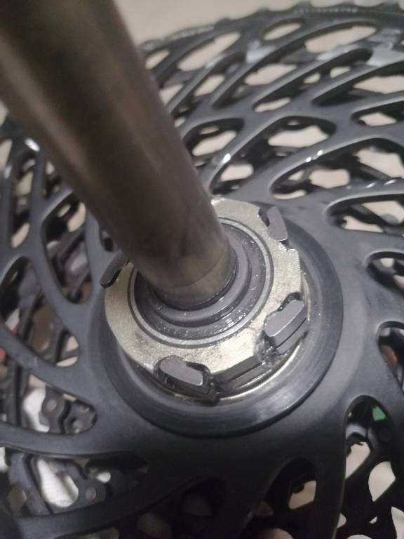

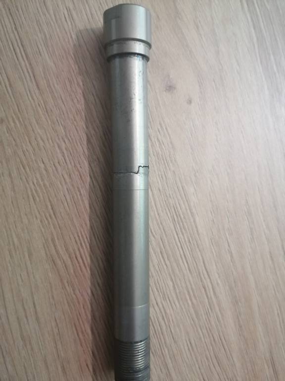

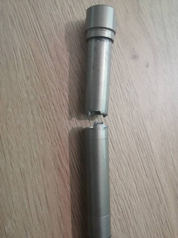

p.dziub Opublikowano 4 Maja 2020 Opublikowano 4 Maja 2020 (edytowane) Wczoraj ukręciłem takie cudo. posypała się całość nawet ośka pękła. Edytowane 4 Maja 2020 przez p.dziub
