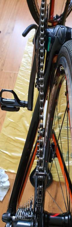

Witam,
Mam problem z przerzutkami. Wygląda on tak, ze podczas pprzełożenia na dużym blacie i największej zębatce spada mi lancuch na nizszy blat.
Prosze o pomoc.
Najlepiej to tak nie jeździć. Ale skoro już musisz, to sprawdź zużycie kasety i łańcucha. (Bo pewnie tak jeździłeś i szybciej Ci się wszystko zużywa).
Właśnie nie mialem wcześniej problemu. Teraz sie zaczelo, jak zdjalem kolo i podpialem rower do trenazera, bo chciałem sprawdzic go. Teraz założyłem koło i mam problem.
Kaseta i lancuch maja sezon.
Kaseta Ultegra na łańcuchu HG901.
Sprawdź czy koło Ci się dobrze ułożyło podczas zakładania.

Nie jeździ się na takich przekosach... Po prostu źle dobierasz przełożenia.
Na przedniej przerzutce masz 2 śruby odkręć tą z literą H do momentu aż łańcuch prawie będzie dotykał wózka.
Ale oczywiście zgadzam się ze @SpiderMAN nie jeździ się na takim przełożeniu

Sytuacją mającą wpływ na takie zachowanie się łańcucha może być uszkodzone ogniwo.

Przesmarowalem od nowa łańcuch i nie spada teraz.
  • 1 miesiąc temu...
To chyba nie smarowanie pomogło. Raczej przestawiłeś/ustawiłeś koło troszkę inaczej. Spadanie łańcucha, przy prawidłowo ustawionym kole(prosto w widełkach),nie blokującym się bębenku/wolnobiegu i dobrze ustawionej linii łańcuch,a w zasadzie nie może mieć miejsca. Linia może być zła jak pomiędzy korbę a łożysko dałeś lub nie dałeś podkładki albo pomiędzy ramę  a miskę łożyska albo dystanse na osi pod bębenkiem są za długie lub za krótkie (wtedy pomiędzy trybem a hakiem ramy jest za duża lub zbyt mała luka).
Rację może mieć Kaido2 , że  uszkodzone (wygięte, zablokowane) ogniwo może powodować zeskakiwanie łańcucha. Jeśli było zablokowane (np. po połączeniu) to smarowanie mogłoby  niektórych przypadkach pomóc ale wcześniej strzelałoby  na kółkach przerzutki na każdym biegu. To samo dotyczy zgiętego/zgiętych zębów na trybie czy tarczy.
Kaido2 nie masz racji, że łańcuch niezależnie od przełożenia zużywa się tak samo. Hałas towarzyszący przekosom (blat duża koronka trybu czy mała tarcza mała koronka) dowodzi zwiększonych oporów. Jazda na przekosach rozsuwa ogniwa łańcucha na sworzniu co jest często źródłem tzw. zerwania łańcucha a dodatkowo ponadprzeciętnie niszczy zęby trybów i tarcz. Oczywiście w czasie wyścigu nikt na takie rzeczy nie zwraca uwagi a szczególnie zawodowcy bo rowery ich nie kosztują ale normalnie jest tak jak napisał SpiderMAN. Tak się nie powinno jeździć (vide instrukcje shimano). Tak na marginesie , w dobie di czy e tap nie ma potrzeby wachlowania manetkami. Ustawiasz programowo, że jak zrzucasz łańcuch z blatu na małą tarczę to tylna przerzutka automatycznie zrzuci o 2,3 trybki niżej. W ten sposób jedno pyknięcie i masz żądane przełożenie.
