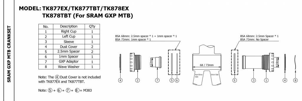

token_pl Opublikowano 29 Września 2019 Opublikowano 29 Września 2019 Myślę że ta fotka będzie pomocna. Suport Accenta wymiarowo jest taki sam. W korbach GXP bardzo ważna jest również podkładka falista. Po skręceniu powinna być spłaszczona (ale nie na maxa) i działa wówczas jak podkładka sprężynowa pod nakrętką żeby się nie odkręcała.

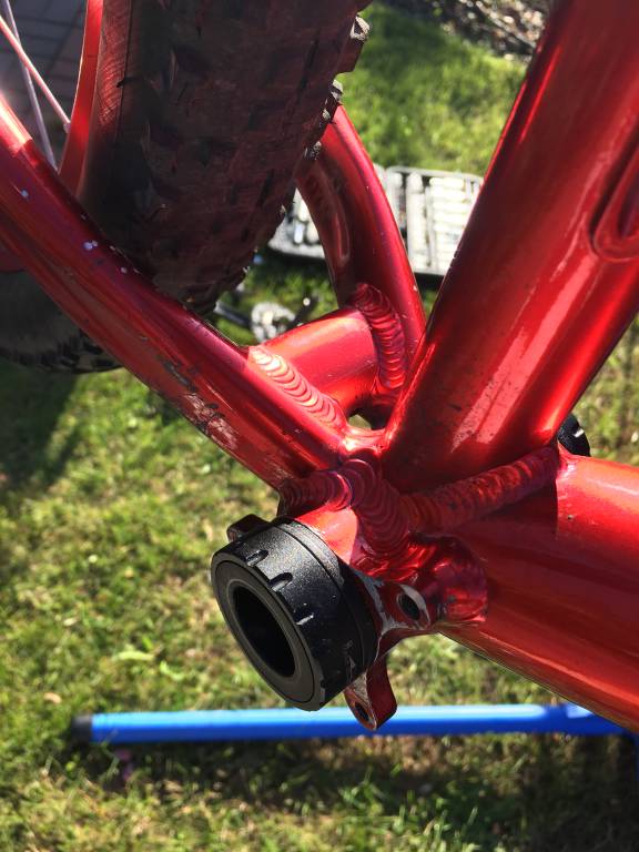

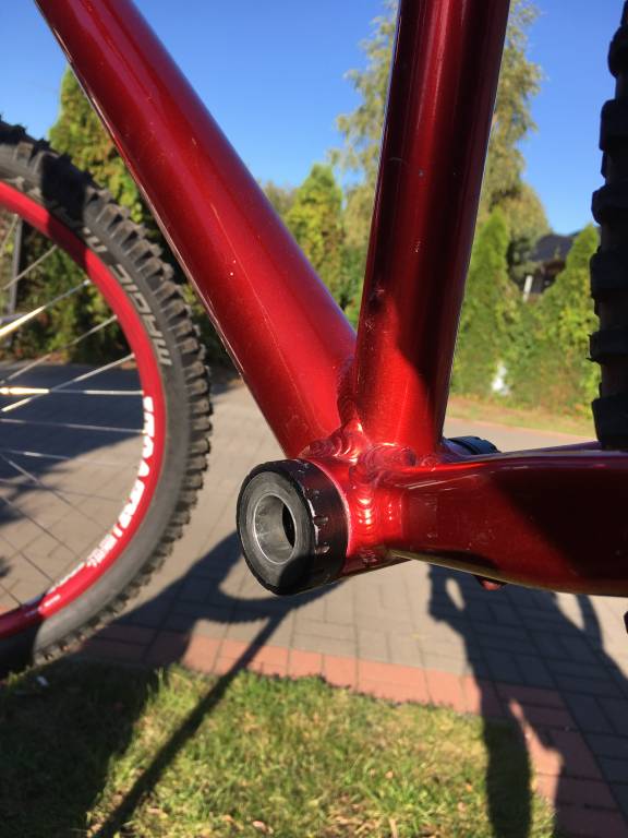

token_pl Opublikowano 29 Września 2019 Opublikowano 29 Września 2019 Powinna się spłaszczyć. Bez tego nie spełnia swojego zadania. Widocznie korba dochodzi do adaptera i koniec. Jest za wąsko. Trzeba pokombinować z podkładkami i to pod miskę. Zwrócić uwagę tez na adapter czy dobrze jest wmontowany. Jakieś fotki można ?
nim0k Opublikowano 29 Września 2019 Autor Opublikowano 29 Września 2019 Co masz na myśli mówiąc adapter? Dodam jeszcze, że ramię po odkręcenia siedzi krzywa, natomiast śruba wkręca się prosto
token_pl Opublikowano 29 Września 2019 Opublikowano 29 Września 2019 po kolei 🙂 ACCENT BB-EX2 to suport przeznaczony do korb w standardzie GXP. Standard GXP charakteryzuje się tym że oś ma grubość 24mm ale na końcu zwęża się do 22mm. Najczęściej producenci ten wynalazek ogarniają tak, że z jednej strony zawężają średnicę łożyska do owych 22mm za pomocą adaptera. Przypuszczam że w Accencie (podobnie jak w TOKEN'ie) od strony nie napędowej jest włożony taki adapter. Jeśli go nie ma to fatalnie bo korba będzie miła tam luz. Tu znalazłem opisany ten suport. Accent https://www.endurorider.pl/accent-bb-ex-pro/. Na trzeciej fotografii z góry ten srebny pierścień to właśnie adapter. Jeśli adapter nie wejdzie do końca (nie oprze się na łożysku to korba też zablokuje się na adapterze i nie uda się wszystkiego skręcić jak trzeba. Zwróć uwagę czy od strony nie napędowej masz ten adapter oraz czy jest on włożony do końca (licuje się z dekielkiem na łożysku. P.S. Na koniec zapodam tekst który poczyniłem w przypadku suportu TOKEN'a oraz typu pressfit ale wiele z tego ma zastosowanie również w przypadku BSA. https://sklep.token-polska.pl/sram-gxp-pressfit-bb92-ninja-bb841t-41-adapter-r232-n-80.html
nim0k Opublikowano 29 Września 2019 Autor Opublikowano 29 Września 2019 Plastik (adapter) zmiejszający średnicę jest, metalowa podkładka od strony napędowej również jest. Opiera się zarówno o łożysko jak i korbę. Tyle że podkładka powinna się spłaszczyć, a tego nie robi. Przypuszczam że powinienem jeszcze jedną podkładkę pod suport dać.
token_pl Opublikowano 29 Września 2019 Opublikowano 29 Września 2019 plastik w przypadku accenta nie jest adapterem 🙂 … ja wiem że to po mało robi się zamotane ale tak jest. W tym modelu suportu zastosowano łożyska o średnicy 25mm i plastik zawęża je do 24mm (standard Shimano) . Ale od strony nie napędowej musi być włożony jeszcze jeden "zwężacz" (tym razem aluminiowy), zwężający plastik do średnicy 22mm. Tak jest ?? Jeśli tak to trzeba kombinować z podkładami. Podkładka falista musi być ściśnięta.
nim0k Opublikowano 29 Września 2019 Autor Opublikowano 29 Września 2019 Wydaje mi się że jest tak coś takiego, korba po skręceniu nie ma luzu. Czy aluminium w tym wypadku nie miało by lepszej trwałości czy nie ma znaczenia jaki materiał redukuje średnicę?
token_pl Opublikowano 29 Września 2019 Opublikowano 29 Września 2019 Wg mnie najlepsze są łożyska o średnicy takiej jak oś i nie ma żadnego problemu. Ale są i zwolennicy plastikowych "wkładek" 🙂 1
Kruk Opublikowano 30 Września 2019 Opublikowano 30 Września 2019 13 godzin temu, token_pl napisał: Wg mnie najlepsze są łożyska o średnicy takiej jak oś i nie ma żadnego problemu. Ale są i zwolennicy plastikowych "wkładek" 🙂 Popieram, Suporty Shimano czasami lubiły pękać na tym plastiku albo łapać luz góra dół od mocnych interwałów, nie mniej nie widziałem tego dużo dosłowanie z 2-3 takie przypadki. Sam miałem Deorkowy, XT i XTR suport i nie miałem takich problemów. Niektórzy twierdzą że suport z łożyska o średnicy osi korby niszczy samą ośkę przy wkładaniu korby czy jej wyciągania do serwisu, ja zawsze robię cieniutki film smarny na ośce od Korby i nigdy nic a mam Tokena ninja z łożyskami bezpośrednio na osi korby i nic i dodam że mam korbę XTR także by mi było mega przykro jakby coś suport taki coś zrobił a nie zrobił a jestem strasznym purystą
token_pl Opublikowano 30 Września 2019 Opublikowano 30 Września 2019 Widzę że adapter jest. Teraz tak : od strony adaptera 3,5mm (ta czarna podkładka oraz blaszana 1mm) od strony zębatek 2,5mm (ta czarna).
