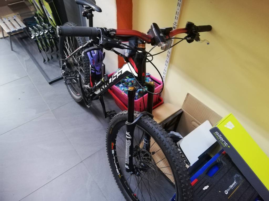

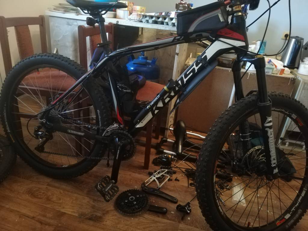

Witam serdecznie długo myślałem czy dodać temat. Ale do rzeczy chciałem pokazać swój rowerek jaki złożyłem sobie do polatania a więc :
Historia : Rower doprowadzałem do tego stanu całe wakacje. Zaczęło sie od kupna używanego Diamanta Zenitha z30 na oryginalnych podzespołach. następnie zaczęła się faza wymiany komponentów na nowe leprze. pierwszej kolejności poleciały kola po jakimś czasie zakupiłem opony stare Mitasy były do bani 😛 .Następnie po jakimś miesieącu przyszedł czas na wymianę uginacza suntour xct na coś bardziej markowego. Napęd tak jak pisałem dostałem od zaprzyjaźnionego serwisanta rowerowego :) a jakieś 2tyg temu dostałem ramę Krossa i tak to wygląda na obecna chwile. TO TAKA KRÓTKA HISTORIA W MEGA SKRÓCIE OCZYWIŚCIE ROWER CAŁY CZAS PODDAWANY JEST MODYFIKACJA I UNOWOCZEŚNIENIOM
Rama : Kross Level R2 19stka

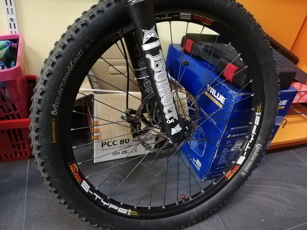

Amortyzator : Marzochi Bomber 04 wersja z ETA(oryginalny błotnik zdjęty)
Koło przednie : Obręcz Sunrims S-Type na piaście deore xt (FH-M756)
Koło tył : Sunrims dirtwitch na piaście deore (FH-M555l)
Opony : Continental Montun King 2.4
Hamulce : przód Hope mono v4 tył Tektro(ten jest już do wymiany)
Mostek, stery : oryginalne z tej ramy
Linki,pancerze,końcówki pancerzy(Shimano XTR) NOWE
Kierownica : Wake 780mm
Pedały : Northshore Extrime

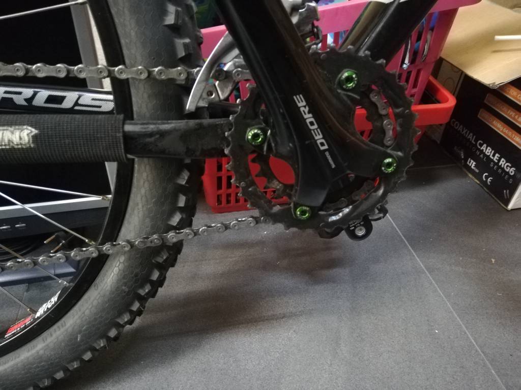

Napęd : wiem że może nie bardzo pasuje ale dostałem go kompletnego a darowanemu koniowi w żeby się nie zagląda 😛 a więc
Kobra : Deore FC-T611(zdjęty największy blat)

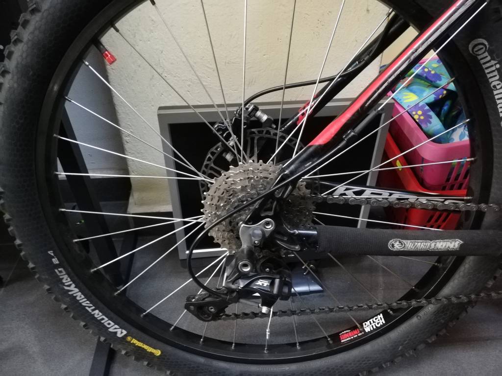

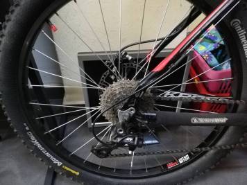

Kaseta : 10s Deore 11-36z
Tylna przerzutka : Deore xt RD-T780
Przednia przerzutka Deore
Łańcuch : Shimano CN-HG54
Manetki : Deore (Starszy model będą SLX)
Siodło : Nexelo
Rączki : Promax
Wiem o tym że rama jest pod koła 27,5 a ja mam koła 26 cali ale mi ten układ odpowiada więc proszę o wyrozumiałość mi się na tym jeździ dobrze a to chyba najważniejsze
Oczywiście rower jest cały czas w fazie unowocześnień wszystko co nowe będzie dodawane na bieżąco :)
