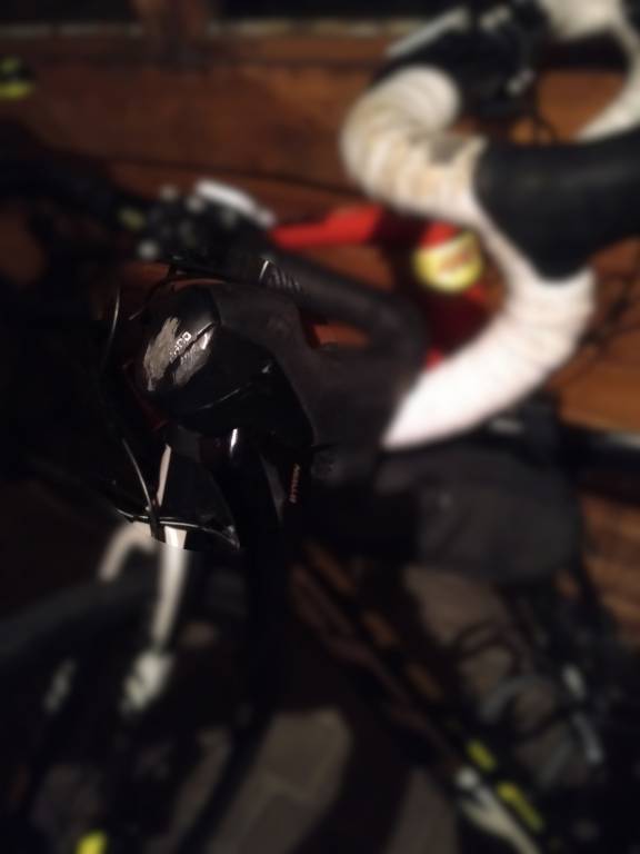

Gość Opublikowano 20 Września 2019 Opublikowano 20 Września 2019 (edytowane) Czy to co na zdjęciu zaznaczyłam jest do wymiany ? nie chce takich podrapanych . To elementy plastikowe chyba wymienne ale nie wiem nawet jak to się nazywa. Wiem, że klamki shimano 105 ( chyba ) Chodzi mi o te plastiki . To efekt dzisiejszej wywrotki . Edytowane 21 Grudnia 2019 przez Gość

Gość Opublikowano 21 Września 2019 Opublikowano 21 Września 2019 (edytowane) Klamkę prawie na pewno mam >> taką i chyna sie nazywa st-rs-505 japan taki napis widniał pod gumą z rączki Element 2 bez problemu można wyjąć ale element 1 już nie. (Nie chodzi mi o samą wymianę bo i tak tego nie będe robiła - chyba :D, mam przynajmniej taką nadzieje.) Chodzi mi tylko żeby wiedzieć co i jak kupić i jak to się nazywa. Element 3 to jest metalowy i nie chce go ruszać bo nie widać tego podrapanego aż tak bardzo. Poradźcie proszę co i jak kupić i jak to się nazywa ? Edytowane 21 Grudnia 2019 przez Gość
nctrns Opublikowano 21 Września 2019 Opublikowano 21 Września 2019 Twoje 2 to 1 w tym https://si.shimano.com/pdfs/ev/EV-ST-RS505-3902.pdf Numery części zamiennych od razu podane, szybki google pokazuje że w polskich sklepach nie ma.
Gość Opublikowano 21 Września 2019 Opublikowano 21 Września 2019 Dobrze widzę że"moje 1" to nie da się wymienić? Że to część konstrukcji tej klamki jej szkielet nie do wymiany ?. Ps dziękuję bardzo za odpowiedź i cierpliwości wszystkim .
nctrns Opublikowano 21 Września 2019 Opublikowano 21 Września 2019 Też mi się wydaje że tego nie da się wymienić. Tapatalk'd
Seban Opublikowano 22 Września 2019 Opublikowano 22 Września 2019 Z tego co się wstępnie zorientowałem to wymienić można kapę (1) i gumę bez pozostałych elementów które zaznaczyłaś na zdjęciu (2 i 3), ale niech mnie ktoś poprawi jeżeli się mylę. Z tego co napisałaś, że nie chcesz rys, to zostaje wymiana całej klamkomanetki. Teoretycznie mogłabyś zmienić kapę i kwestia czy przebolejesz pozostałe skazy jeżeli klamkomanetka działa normalnie.
nctrns Opublikowano 23 Września 2019 Opublikowano 23 Września 2019 @Seban wejdź w linka którego wkleiłem i zobacz schemat.1 na zdjęciu jest niewymienialny. Tapatalk'd 1
