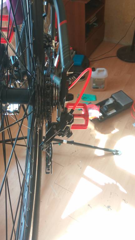

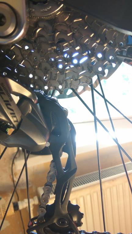

Udało mi się znaleźć jakiś kompromis, jedyne co to teraz lekko "strzyka" na 7 i 8 przełożeniu ale prawie niesłyszalne. Kółeczko nie jest wtedy idealnie równo na 7 i 8. Nie jestem w stanie zrobić tak żeby było idealnie.
Pomogło lekkie przybliżenie przerzutki do kasety ale nie wiem czy teraz nie jest zbyt blisko. Wstawię fotki, może jesteście w stanie ocenić czy coś jest krzywe i czy nie jest za blisko.
Przypomnę, że przerzutka oraz hak jest nowa

A regulowałeś odległość wózka śrubką B?
