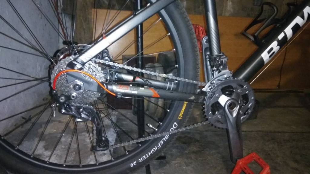

Piotr78 Opublikowano 21 Września 2019 Opublikowano 21 Września 2019 To jest właśnie najgorsze w przypadku przerzutek shadow i napędu 9 sp. Szukanie tej minimalnej przyczyny, powodu dla którego wszystko nie jest idealnie. Na zdjęciu nic niepokojącego nie widać, ale to są tak drobne rzeczy, że trudno ustalić co broi ( trójkącik pancerz - hak - przerzutka ). Gwarantuję Ci, że po założeniu klasycznej przerzutki wszystko byłoby cacy. ( jak się wnerwisz kiedyś na niepoprawną pracę, upierdliwą regulację, szukanie przyczyn to podmień przerzutkę od kogoś z rodziny, albo sprzedaj obecną, kup klasyczną i będziesz zadowolony )

karakan Opublikowano 21 Września 2019 Autor Opublikowano 21 Września 2019 Wiecie co, ja po prostu niedawno zacząłem się tym wszystkim interesować, wymieniłem napęd, wszystko co się dało w rowerze. Było ok, kolega zaliczył glebę, coś zrobił i teraz mam problem z regulacją. Chociaż za pierwszym razem po wymianie napędu też miałem problem z tylną przerzutką... Teraz mam nową i nowy hak, dalej coś mu nie pasuje. Pancerzy, linek nie podejrzewam bo po odkręceniu linki od przerzutki sprawdziłem w palcach jak się porusza linka w pancerzach i absolutnie nie ma żadnego oporu. Podejrzewam, że musiał mi wykrzywić ramę w miejscu haka o kilka mm stąd te problemy. Możliwe też, że mam ustawioną złą odległość wózka od kasety ale nie wiem jak to zmierzyć, w sensie w jakim miejscu mam zmierzyć, w instrukcji jest napisane, że ma być ok 5mm odległości. No ale właśnie, jak się to mierzy, czym, gdzie? Suwmiarką? I czy to może być przyczyna? Że wózek jest za daleko lub za blisko kasety?

Piotr78 Opublikowano 21 Września 2019 Opublikowano 21 Września 2019 Tak. Faktycznie pancerz zbyt długi choć musiałbyś pokazać z boku, dla pewności.
karakan Opublikowano 21 Września 2019 Autor Opublikowano 21 Września 2019 16 minut temu, Piotr78 napisał: Tak. Faktycznie pancerz zbyt długi choć musiałbyś pokazać z boku, dla pewności. Tak to wygląda
karakan Opublikowano 21 Września 2019 Autor Opublikowano 21 Września 2019 4 minuty temu, Piotr78 napisał: Tak. Skróć. Dzięki, jutro to zrobię, bo jak teraz zacznę się z tym bawić to pewnie do 1 w nocy... 😂

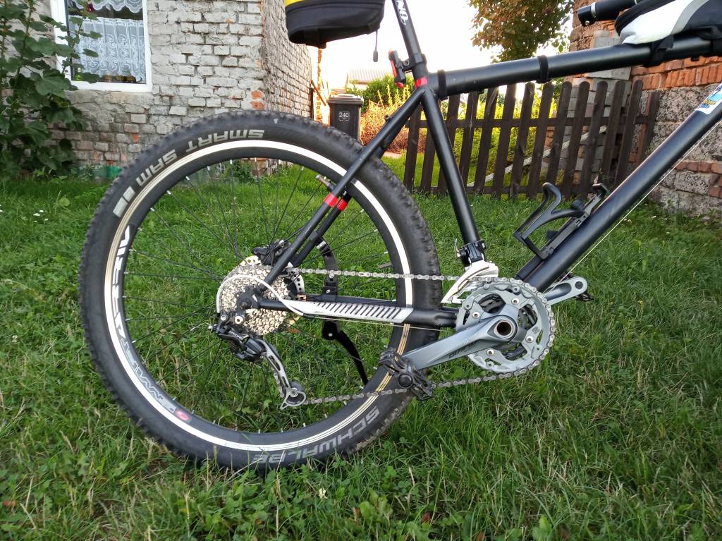

maras52 Opublikowano 21 Września 2019 Opublikowano 21 Września 2019 W RD-M592 miałem podobnie pancerz, hak prostowany x razy i problemów nie zauważałem.
Piotr78 Opublikowano 21 Września 2019 Opublikowano 21 Września 2019 (edytowane) To jeszcze wysokość przedniej przerzutki wyprostuj bo 1-1,5 cm to nieco za wysoko Chociaż nie, jak Ci tak wystarczy to ok Edytowane 21 Września 2019 przez Piotr78
karakan Opublikowano 21 Września 2019 Autor Opublikowano 21 Września 2019 6 minut temu, Piotr78 napisał: To jeszcze wysokość przedniej przerzutki wyprostuj bo 1-1,5 cm to nieco za wysoko Chociaż nie, jak Ci tak wystarczy to ok Kolega do mnie czy do marasa? Bo się pogubiłem 😆
maras52 Opublikowano 21 Września 2019 Opublikowano 21 Września 2019 31 minut temu, Piotr78 napisał: To jeszcze wysokość przedniej przerzutki wyprostuj bo 1-1,5 cm to nieco za wysoko Chociaż nie, jak Ci tak wystarczy to ok Za późno nie ta rama ale jak była tak ustawiona to ogarniało całą kasetę na każdym blacie
