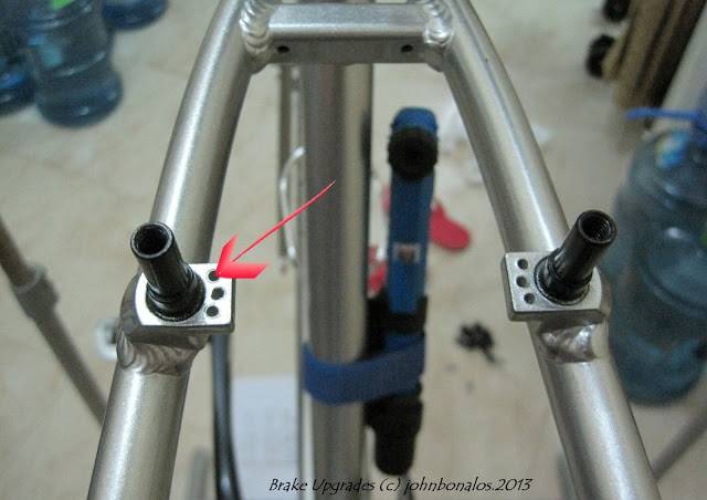

Kolzwer205 Opublikowano 7 Października 2019 Opublikowano 7 Października 2019 Jeśli szczęka, w której została śrubka, po całkowitym jej wkręceniu nadal nie odbija są dwie przyczyny: - zbyt mocno wkręcona wykrzywiła podstawę sprężyny w miejscu styku ze śrubką, która odbija hamulec; - sprężyna jest zbyt luźno osadzona w ramię. W pierwszym przypadku można próbować wykręcić cały hamulec, wyjąć sprężynę i ją prostować, jednak efekt będzie krótkotrwały. W drugim przypadku można odkręcić hamulec od piwotu, powinny znajdować się tam trzy otworki, w które wchodzi wspomniana sprężynka. Po odkręceniu i zdjęciu hamulca osądzić to ponownie w ten sposób, żeby sprężyna zahaczyła się o jeden otworek wyżej, niż poprzednio. W najgorszym wypadku rama będzie posiadała tylko jeden taki otwór i powyższa regulacja nie będzie możliwa.
