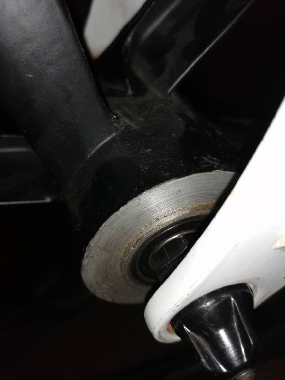

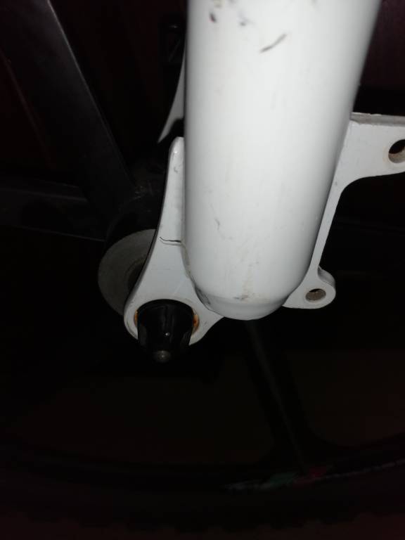

Kopek85 Opublikowano 20 Września 2019 Autor Opublikowano 20 Września 2019 (edytowane) W dniu 17.09.2019 o 11:33, mareq napisał: Może masz koło 6-ramienne a nie 6-szprychowe. Jak masz problem z poprawnym nazwaniem zagadnienia to wrzuć zdjęcie. Wszystkim będzie łatwiej. Mam koło sześcioramienne i nie mam otworów do mocowania tarczy hamulcowe. Poniżej zdjęcia. Co muszę dokupić żeby zamocować tarczę Edytowane 20 Września 2019 przez Kopek85 Brak zdjęcia
Gość Opublikowano 20 Września 2019 Opublikowano 20 Września 2019 Chyba taniej wyjdzie kupić Ci nowy rower z tarczami. Samo zamocowanie tarczy na kołach nie rozwiąże problemu, bo musisz mieć jeszcze ramę przystosowaną do hamulców tarczowych, a w Twoim przypadku to raczej wymiana kół zostaje. Nie wiem czy dorwiesz piasty pod takie obręcze. Amortyzator widzę, że ma takie mocowanie. To Twój rower na zdjęciu? Masz strasznie obniżony przód siodełka. Tyłek nie zjeżdża Ci z siodła i nie bolą Cię ręce podczas jazdy?
