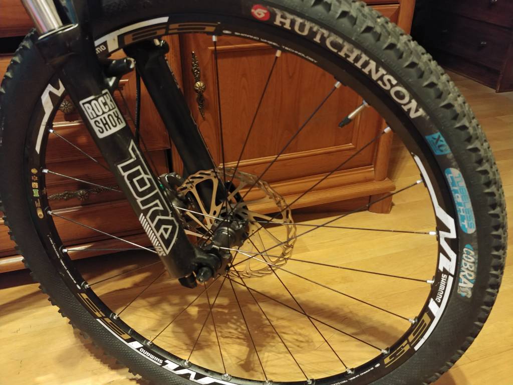

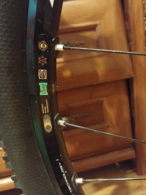

Łukaszdnb Opublikowano 14 Września 2019 Opublikowano 14 Września 2019 (edytowane) Witam, chciałbym się upewnić a nigdzie nie mogę znaleźć takiej informacji, czy mogę bezproblemowo wrócić do systemu bezdętkowego, wiem, wiem, po co?dlaczego?Jest to moje pierwsze doświadczenie z tego typu kołami,a no dlatego że kupiłem koła shimano wh-mt65 które mogą obsługiwać obydwa systemy ale miały już założone opony bezdętkowe, są one już dość zużyte i chciał bym bieżnik płaski do miasta, z racij że nie udało mi się znaleźć opon tubeless ready do 70zl za sztukę( niestety ale taki niski budżet) postanowiłem kupić zwykłe ponieważ do mojej rekreacyjnej jazdy po mieście w zupełności wystarczą, teraz pytanie: 1. Czy poprostu zmieniam oponę i demontuję wentyl a na jej miejsce wstawiam detkę i zwykła oponę? 2.Czy muszę jeszcze coś zdemontować w środku felgi( np: czy taśma uszcz. może zostać)? 3.Może ktoś wie czy i gdzie da radę kupić opone TLR w granicach mojego skromnego budżetu? Ogólnie wszelkiego rodzaju porady i wskazówki, z góry dziękuję wszystkim Edytowane 14 Września 2019 przez Łukaszdnb
WściekłyDzik Opublikowano 14 Września 2019 Opublikowano 14 Września 2019 1. ta, wytrzyj tylko zaschnięte mleko z obręczy 2.może być taśma tubles do dętki, izolacja czy co tam posiadasz nic się nie pogryzie 3.idź do sklepu stacjonarnego pytaj rozglądaj się poluj na promocje w internecie itd vee tier są tubless rdy i w atrakcyjne cenowo więc warto sprawdzić jakiego tam rozmiaru poszukujesz na allegro
