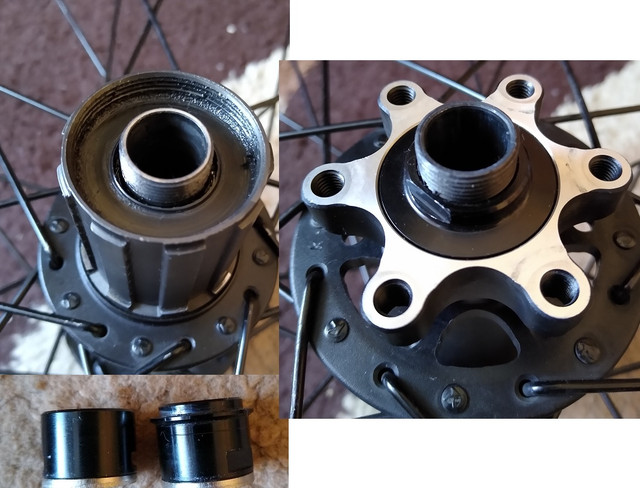

Bambosz Opublikowano 14 Września 2019 Opublikowano 14 Września 2019 Witam, Dopiero zarejestrowałem się na forum, więc witam i pozdrawiam wszystkich rowerowo-zakręconych, jednocześnie, już na wstępie prosząc o pomoc. Trafiła mi się do domowego serwisu, średnio się już kręcąca, tylna piasta Quanta, na standardową oś, pod zacisk 9mm. Piasta jest zbudowana na popularnych łożyskach maszynowych 6000 i 6001 - więc aż się prosi tanim kosztem taką piastę odbudować. Wiem, nowa kosztuje niewiele, ale zakup nowej nie da mi takiej frajdy jak przywrócenie do życia starej. 😉 Zdjąłem zatem obie, boczne końcowe tulejki, pod którymi widać już pierwsze dwa z czterech łożysk (jedno w piaście i jedno w bębenku) i.... nie wiem co dalej... Piasta nie ma żadnych nakręcanych konusów jak Novatec - wygląda, że teraz trzeba już wybić oś? - Załączam linki do zdjęć: Zdjęcie 1 / Zdjęcie 2 / Zdjęcie 3 Próbowałem, na razie z niewielką siłą, wybić oś w obie strony, ale ani drgnie. Mocniej się boję... Próbować? W którą? Znalazłem podobną piastę i opis rozbiórki jedynie >> tutaj <<, załączam, może komuś w przyszłości ten opis się przyda, ale to trochę inny model - tam oś wyszła sama... Uprzejmie proszę o pomoc / podpowiedzi. Pozdrawiam.
Kruk Opublikowano 14 Września 2019 Opublikowano 14 Września 2019 Mi się wydaję, że skoro nie ma żadnych śrub ani imbusów to się po prostu ośkę wybija. Jak bym przez drewienko przyfasolił od strony bez bębenka, może się zapiekła po latach pracy.
Pitrich Opublikowano 15 Września 2019 Opublikowano 15 Września 2019 Podepnę się do tematu. Mam piastę niby Novatec ale jakiś OEM bez żadnych oznaczeń. Jak dobrać się do łożysk? Podejrzewam że trzeba wybić oś od strony bębenka tylko że to cholerstwo nie chce się ruszyć. chyba że za słabo uderzam no ale przecież tam nie trzeba raczej dużo siły.
Kruk Opublikowano 15 Września 2019 Opublikowano 15 Września 2019 Ośka jest stalowa, mogła się zapiec na łożyskach.
Accent_Szaj Opublikowano 15 Września 2019 Opublikowano 15 Września 2019 W pierwszej kolejności zdejmij bębenek. Najprawdopodobniej pod nim jest jakaś nakrętka,lub seger . Do ściągnięcia bębenka potrzebujesz klucza.W filmie poniżej w 4:25
