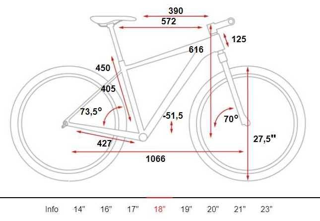

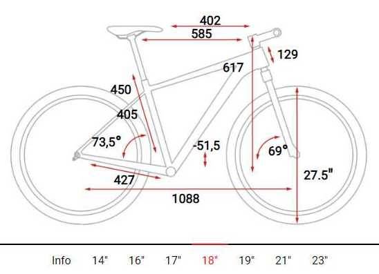

unida Opublikowano 11 Września 2019 Opublikowano 11 Września 2019 Mam 172 cm wzrostu oraz długość nogi (przekrok) 78 cm. Czy taka różnica w geometrii może być dla mnie istotna?. Raczej jazda rekreacyjna ze wskazaniem na bardziej wyprostowaną pozycję na siedząco. Ramy są od Cube Attention SL 18' koła 27.5, ale z różnych roczników (2016 i 2019). Nowsza dłuższa. Jest pewna różnica w osprzęcie stąd moje pytanie. Wolę bardziej dopasowaną ramę niż ciut lepszy osprzęt, ale jeśli te różnice w geometrii nie maja właściwie znaczenia, to wybieram ten nowszy, choćby ze względu na 2 rzędową korbę w porównaniu z 3-rzędową tego starszego. Specyfikacje dla porównania: https://2016.cube.pl/rowery_2016/mtb-hardtail/cmpt/cube-attention-sl-grey-n-flashred-2016/ https://cube.pl/2019/rowery/mountainbike/hardtail/attention/cube-attention-sl-bluenorange-2019/
TReznor Opublikowano 12 Września 2019 Opublikowano 12 Września 2019 Nie poczujesz różnicy. Gdybym brał dla siebie to wybrał bym 2019 bo rama jest dłuższa i bardziej progresywna (większa stabilność przy większych prędkościach) ale gdybym został posadzony na 2016 i na 2019 pewnie bym nie poczuł żadnej różnicy. Napęd 2x bez mrugnięcia oka wybieram zamiast 3x. Zresztą i tak zaraz zaczniesz myśleć o 1x, który jest, moim zdaniem, wynalazakiem stulecia (zaraz za myk mykami).

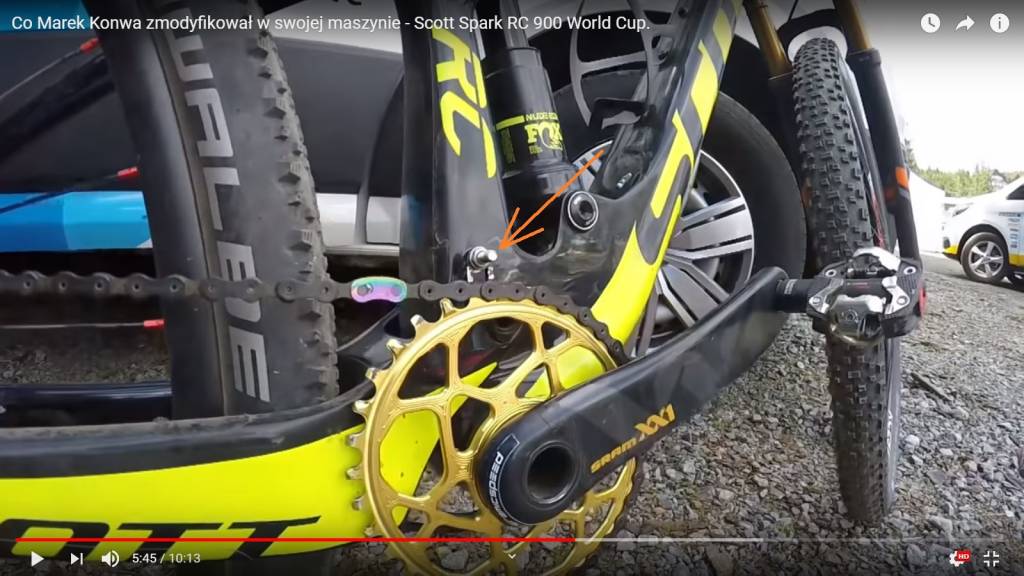

Accent_Szaj Opublikowano 13 Września 2019 Opublikowano 13 Września 2019 9 minut temu, komandosek napisał: Powtarzam, biegów nie ma mniej, praktycznie nie ma sytuacji gdy czujesz że potrzeba by coś między przełożeniami. W napędzie wieloblatowym tak, bo zbyt często zakres użytecznych przełożeń się kończy na przednim blacie i zanim go zrzucisz i ustawisz sobie biegi jak potrzeba to zostajesz już z tyłu bo konkurencja już dawno pokręciła do przodu Jak tak bardzo chcesz,to napiszę. Mając 1 blat musisz z czegoś zrezygnować,albo prędkość(mniejszy blat),albo na podjazdach będzie ciężej(większy).Nie wybronisz tu swojej teorii z wyliczeniami. Odnośnie zabezpieczenia ,fotka poniżej
Gość Opublikowano 13 Września 2019 Opublikowano 13 Września 2019 Co do spadania łańcucha trzeba jeszcze zaznaczyć że przerzutka ma mocne sprzęgło a zębatka to narrow wide
komandosek Opublikowano 13 Września 2019 Opublikowano 13 Września 2019 @Accent_Szaj Ale to nie teoria, mówię z praktyki. Z choinki się nie urwałem, miałem i 3x9, 2x10 i 1x12. Z niczego nie rezygnujesz bo rozpiętośc jest bardzo duża. W napędach 1x11 rzeczywiście mógł być taki problem - tak samo jak w starych szosach że trzeba było mieć kopyto by ukręcić. Nie zauważyłem tej maleńkiej prowadnicy łańcucha, ale to jakaś super wielka owalna zębatka jak Piter pisze - tez na pewno nie bez znaczenia.
Accent_Szaj Opublikowano 13 Września 2019 Opublikowano 13 Września 2019 36 owal. @komandosek chodzi o to,że 1x nie jest dla każdego i ma swoje wady. Chociaż nie wiem co będziesz pisał to i tak nie wrzucisz do 1x 38 lub 40,więc na prędkości stracisz.To samo z małym blatem,nawet jak będziesz miał 51 to musisz użyć więcej siły .Wiesz,że mam rację,więc przestań się wykłócać Kuknij na cały wątek. Chcą koledze,który chce rower do jazdy rekreacyjnej wcisnąć napęd 1x. Kpina 1x nie jest dla każdego,tylko dla zawodników i to dobrze wytrenowanych.Gdzie kadencją nadrobią braki w prędkości,a siłą braki przy podjazdach 22 minuty temu, komandosek napisał: chyba że mnie wyminie jak będzie jechać po bułki do sklepu Ale tym mnie przekonałeś,więc niech będzie po twojemu
