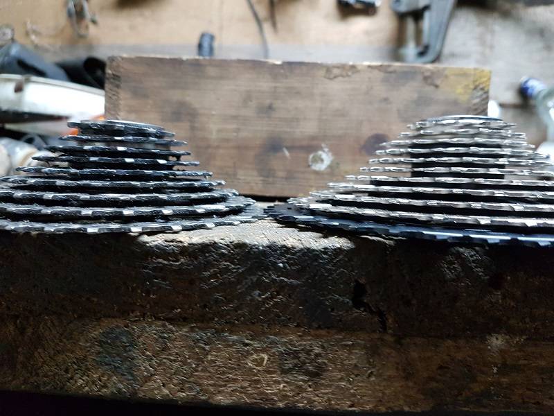

Yan Opublikowano 21 Sierpnia 2017 Opublikowano 21 Sierpnia 2017 Kaseta 11rz wejdzie na 10rz ale będzie problem z dokręceniem. Nikt tego nie poleca bo nie chce brać odpowiedzialności jak puści nakrętka. Czy 1.8mm to dużo czy mało ciężko powiedzieć ale na 99.9% nie będzie to poprawne zamontowanie kasety.
Fenthin Opublikowano 21 Sierpnia 2017 Opublikowano 21 Sierpnia 2017 (edytowane) Bez urazy, ale weź doczytaj. Sprawdź jak masz na czym. Ten problem istnieje w przypadku kaset szosowych. Kasety MTB są wstecznie kompatybilne. Ten patent, który wskazujesz wyżej, czyli zebranie materiału z tylu kasety, to właśnie tak wyglądają fabrycznie kasety górskie. Edytowane 21 Sierpnia 2017 przez Fenthin

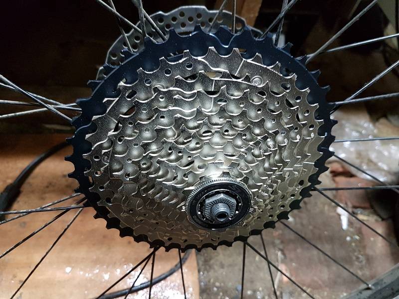

Jacenty Opublikowano 20 Września 2017 Autor Opublikowano 20 Września 2017 Witam po przerwie. Mam dobre wiadomości, oryginalna piasta Joytech przyjęła bez żadnego kwękania kasetę 11 rzędów. To była jedyna rzecz, która mocno mnie martwiła i mam to z głowy. Dzisiaj zacząłem to wszystko składać do kupy, ale z racji tego, że późno wróciłem, to zamontowałem tylko kasetę i rozbebeszyłem rower i wyczyściłem do jutrzejszego finalnego montowania. Ogólnie jestem zachwycony jakością elementów nowego napędu i jestem w szoku różnicą wagi korby i suportu. Toż to piekło a niebo w porównaniu do nowej korby. Mała rzecz, a cieszy. Dwie stówki i można robić wszystko co się chce z rowerem. Jutro kontynuuję i wstawię kolejne zdjęcia, jak ktoś chce. 1

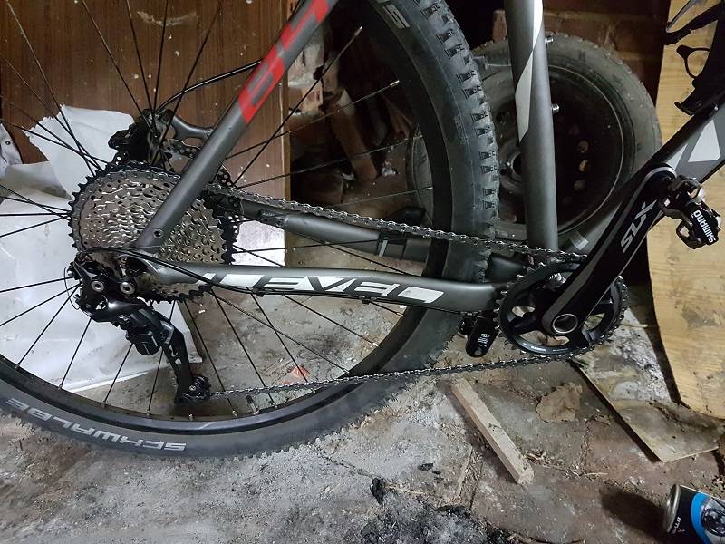

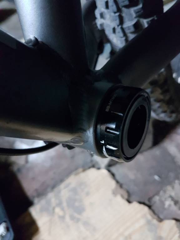

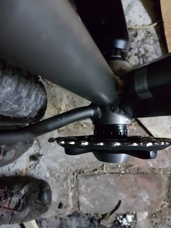

Jacenty Opublikowano 23 Września 2017 Autor Opublikowano 23 Września 2017 (edytowane) Sorry, że nie nie dawałem znaku życia, ale teraz mam czas na wysmarowanie posta. Operacja się udała i nawet pacjent żyje. Widok na suport przed finalnym złożeniem. Kupując suport, dostajemy specjalną nakładkę do nakręcania lub wykręcania suportu, oczywiście klucz specjalny też jest do tego wymagany. Po zmontowaniu korby, jak widać, są dwie podkładki wymagane do mufy 68mm od strony napędu. Od drugiej strony tylko jedna podkładka. Podkładki oczywiście w komplecie z suportem. Kupując łańcuch 116 ogniw nie musiałem nic skracać, nawet wydaje mi się, że dodatkowe jedno ogniwo by się przydało, ale i tak jest dobrze, przy największej tylnej zębatce wciąż jest łuk łańcucha na wózku prowadzącym przerzutki. W każdym bądź razie, nie ma mowy o krótszym łańcuchu z przerzutką z długim wózkiem, bo Sram ma 114 ogniw i już by była "muka". Przedni blat fantastycznie trzyma łańcuch, ciężko będzie, aby spadł z niego. To jest blat narrow wide, choć Shimano o tym nie wspomina. Zaskoczyło mnie to, jak szybko udało mi się wyregulować napęd. Dosłownie 10 minut mi to zajęło i po wszystkim, a tego się najbardziej bałem, że będę nad tym ślęczał. Ale to pewnie dzięki filmowi Szajbajka, gdzie ładnie pokazał jak wykonać regulację napędu. A teraz spostrzeżenia po pierwszych kilometrach. Manetka XT M8000 stawia większy opór w porównaniu do innych manetek. Zastanawiałem się, czy będzie mi to przeszkadzać, ale o dziwo, przy szybkich zmianach tak naprawdę miałem lepsze wyczucie dzięki temu oporowi. Na dodatek od razu spodobała mi się możliwość zmiany trzech zębatek w górę za jednym pociągnięciem i zrzucanie o dwie też za jednym pociągnięciem manetki. Łańcuch jest nieźle naciągnięty, przerzutka XT M8000 na długim wózku robi robotę. Po załączeniu sprzęgła to już w ogóle niezły naciąg jest. Ale to co mnie najbardziej zaskoczyło, to szybkość przerzucania biegów. Jest wręcz błyskawiczna do tego stopnia, że nie odczuwam tego momentu bezwładności przy przerzucaniu biegów. Zarówno w dół jak i w górę dzieje się to momentalnie. Od razu polubiłem ten dźwięk, jak łańcuch zapina się na zębatkach, taki metaliczny, solidny. Myślałem, że napęd będzie hałasował jakoś mocno, jak to się mówi opisując napędy 1 na, ale jest dobrze. Gdy łańcuch jest w linii prostej napęd jest niesłyszalny, dopiero skrajne ustawienia da się usłyszeć, ale podczas jazdy tego nie słychać. Finalnie mogę napisać, że napęd 1x11 od razu przypadł mi do gustu, tego właśnie potrzebowałem. Ten ascetyczny wygląd również mnie przekonuje. Warto było Podsumowując: koszt napędu opartego na SLX M7000 i XT M8000 (manetka XT, tylna przerzutka XT, korba SLX, suport do niej, blat, kaseta SLX, łańcuch 11S) około 1400zł plus walizka z narzędziami 219zł. Nie żałuję kupna walizki bo wiem, że nie raz się przyda i jestem niezależny. Edytowane 24 Września 2017 przez Jacenty

Jacenty Opublikowano 26 Września 2017 Autor Opublikowano 26 Września 2017 (edytowane) Zakupy zrobiłem wszystkie w centrumrowerowe.pl. W innych sklepach na niektórych rzeczach można było urwać parę zł, ale na innych trzeba byłoby dołożyć. Więc w sumie, centrum wyszło w miarę ok, a różnice wszystkich części to dosłownie parę zł. Korba SLX ma dedykowany blat SHIMANO SM-CRM70 SLX FC-M7000. Łańcuch jedenaście rzędów Shimano. Wagę muszę dopiero sprawdzić, bo nie mam za bardzo czym. Ale przy demontowaniu oryginalnego napędu i porównywaniu go "na oko", to na pewno trochę zeszło, najbardziej mnie zaszokował suport na kwadrat, jego waga była naprawdę spora, nowy suport to piórko w porównaniu ze starym. Zresztą czuję to, gdy go wnoszę po schodach. Różnicę czuć wyraźnie. Tym bardziej, że przecież odeszła jedna manetka, jedna przerzutka, dwa blaty. Kasety wychodzą porównywalnie. PS. Teraz tak po kilku dniach katowania nowego napędu, jestem coraz bardziej nim zafascynowany. Trafiłem w dziesiątkę z moimi potrzebami Najbardziej podoba mi się czyszczenie, po prostu bułka z masłem, chwila moment. Obyłem się z manetką i naprawdę robi robotę. Naprawdę polecam tą konfigurację. Edytowane 26 Września 2017 przez Jacenty
