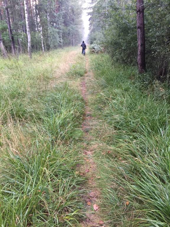

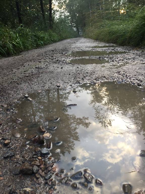

DUDA Opublikowano 11 Września 2019 Opublikowano 11 Września 2019 (edytowane) Rower cross/treking Potrzebuje zakupić dobre opony dostosowane do takich warunków jak na zdjęciach + 30% w tygodniu asfalt trasy krótkie 20-50km ale dość szybkie (średnia ok 30km/h) maksymalna szerokość 28x42 tzn 28x1.6 obecne cst traveller 28x40 nie dość ze nie są zbyt pewne w takich warunkach, to każdy wyjazd kończy się kapciem. Raz dobicie, raz ostry kamień raz kolce akacji. cos polecicie? z moich poszukiwań conti travel contact (na żywo maja mało mięsa z czoła) schwalbe: marathon gt365 - nie wiem czy nie za ostre na asfalt marathon plus tour hurricane marathon mondial Najważniejsze jest dostosowanie do warunków i masa. Opory toczenia tez by się zdały niskie (nie znalazłem testów czy porównań tych opon) dzieki za porady Edytowane 11 Września 2019 przez DUDA

kaido2 Opublikowano 11 Września 2019 Opublikowano 11 Września 2019 53 minuty temu, DUDA napisał: Potrzebuje zakupić dobre opony dostosowane do takich warunków jak na zdjęciach + 30% w tygodniu asfalt No dobra, wszystko cacy, tylko gdzie są te zdjęcia? Na szybki utwardzony las starczą w zupełności 32c. Ze sprawdzonych w tys km pod względem odporności. Delta Cruser Plus Land Cruser Plus
DUDA Opublikowano 11 Września 2019 Autor Opublikowano 11 Września 2019 25 minut temu, kaido2 napisał: No dobra, wszystko cacy, tylko gdzie są te zdjęcia? Na szybki utwardzony las starczą w zupełności 32c. Ze sprawdzonych w tys km pod względem odporności. Delta Cruser Plus Land Cruser Plus Już się dodały. co do tubeless mam w mtb i przy conti mountainking się średnio mi to sprawdza. opona puszcza ciśnienie i co chwile trzeba sprawdzać. Przy 1.6bar opona spada jak kupię nowe opony to w tym rowerze zaryzykuje i przetestuje tubeless wkladki kosztują ok 400pln? Dobrze kojarzę?
kaido2 Opublikowano 11 Września 2019 Opublikowano 11 Września 2019 Spoko, już widzę. Taki sam teren robię z opon o których wspomniałem wyżej.
DUDA Opublikowano 11 Września 2019 Autor Opublikowano 11 Września 2019 12 minut temu, kaido2 napisał: Spoko, już widzę. Taki sam teren robię z opon o których wspomniałem wyżej. Z takimi prędkościami?

kaido2 Opublikowano 11 Września 2019 Opublikowano 11 Września 2019 (edytowane) 2 godziny temu, DUDA napisał: Z takimi prędkościami? W takim lesie bez problemu Obecnie mam założone land cursery plusy 35c, ale leciałem i przez coś takiego nawet na szosowych 23c. Edytowane 11 Września 2019 przez kaido2
DUDA Opublikowano 12 Września 2019 Autor Opublikowano 12 Września 2019 13 godzin temu, kaido2 napisał: W takim lesie bez problemu Obecnie mam założone land cursery plusy 35c, ale leciałem i przez coś takiego nawet na szosowych 23c. Przy 20km/h to nawet cst recourse c25 daje rade mi zależy żeby moc jechać szybko
kaido2 Opublikowano 12 Września 2019 Opublikowano 12 Września 2019 Ale ja nie piszę o 20 km/h tylko. 19 godzin temu, DUDA napisał: Z takimi prędkościami? Mowa jak rozumiem o 3-ch dychach. Jeżeli jest twardo to spokojnie na szosowych po czymś takim polecisz. I żeby nie być gołosłownym. https://www.strava.com/activities/2678806094 Segmentów leśnych nie wiem czemu już nie ma, jest jeden gdzie trochę jest po piachu, podjazd no i co by nie było gorszy nie jak na tych zdjęciach, natomiast reszta lasu to tak średnio 3 dychy leciało, a lasu było dość sporo, 80% trasy, gdzie asfalt to generalnie luzowanie nogi. Inna sprawa sprzęt, sprzętem, ale on sam nie pojedzie.
