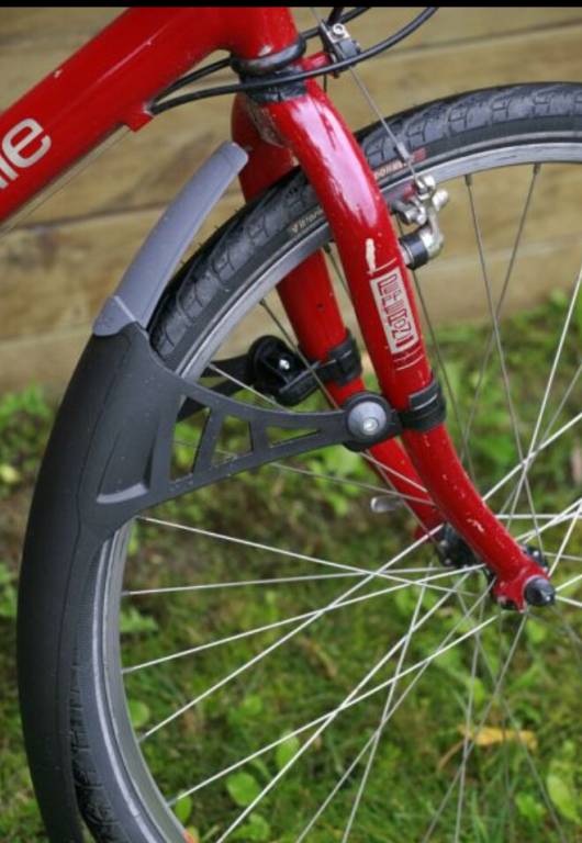

elmapeto Opublikowano 11 Września 2019 Udostępnij Opublikowano 11 Września 2019 Siemanko. Mam pytanie. Czy mając taki prześwit z przodu jak na zdjęciu ,istnieje możliwość założenia pelnych błotników przylegających do koła? Jakies inne mocowanie niz do korony widelca?Rozmiar opony 27,5x1,5. Do szerokich kapci mam inne błotniki, natomiast do tych chciałbym coś pełnego. Prosze o podpowiedz jesli ktos ma jakiś pomysł. Pozdrawiam Odnośnik do komentarza
leejoonidas Opublikowano 11 Września 2019 Udostępnij Opublikowano 11 Września 2019 (edytowane) Zefal No Mud. Pasuje na przód jak i na tył, płetwa w kolorze jaśniejszym jest odkręcana i można ją zamocować z drugiej strony, lub dołożyć drugą i mieć dwie. Edytowane 11 Września 2019 przez leejoonidas Odnośnik do komentarza
