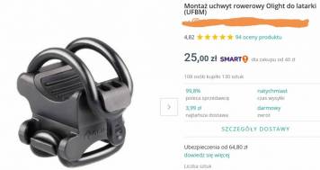

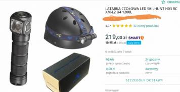

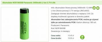

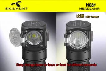

leejoonidas Opublikowano 9 Września 2019 Opublikowano 9 Września 2019 (edytowane) Używam tego zestawu do jazdy nocnej z wbudowanym kolimatorem. Zestaw ten spełnia wszystkie Twoje wymagania które zawarłeś w swoim poście. Edytowane 9 Września 2019 przez leejoonidas

Kaktus Opublikowano 10 Września 2019 Autor Opublikowano 10 Września 2019 (edytowane) @leejoonidas - Nie chcę latarki. Problem w nich jest taki że albo świecą daleko, ale wąsko, albo stosujesz kolimator który rozprasza część światła. Mam Ultrafire C8 i nawet montaż rowerowy do niej, ale to raczej jako zapas. Druga sprawa że konstrukcje z jedną nieruchomą diodą nie mogą w jednym trybie oświetlać na wysokości 2m z kilku metrów, a w drugim nie oślepiać. @Chrismel - Przeczytałem ten temat. Sporo wiedzy, ale większość dotyczy chyba rowerów szosowych. Tam odcięcie jest bardzo ważne, a z kolei oświetlenie boków już mniej. To co bardzo dużo mi zmieniło to że posiadanie dwóch lampek drogowej+mijania się nie sprawdza. @KrzysiekMTB - MTB dopiero kupiłem, wiec moja jazda nie jest agresywna. Ostre zakręty pokonuję powoli a i nie osiągam jakichś szalonych prędkości. To na czym się skupiam, to podjazdy. Dlatego szukałem lampki która oświetli mi też boki. Opcję na kask też rozważałem, ale chciałbym ponagrywać z GoPro i byłoby ciasno. Obawiam się też czy lampka na kask o dużej mocy i z 2h działaniem na baterii nie będzie zbyt ciężka. Zawsze mogę kupić lampkę z zewnętrzną baterią i poprowadzić kabel do plecaka, ale może się to okazać mało wygodne. Zweryfikowałem swoje potrzeby i chyba tego odcięcia jednak nie potrzebuję. Spędziłem trochę czasu w lesie nocą i szczególnie zimą ciężko tam kogoś spotkać. Zastanawiam się nad budżetowym rozwiązaniem https://lampkinarower.pl/lampy-rowerowe-solarstorm/8-110-solarstorm-x2-oryginal.html . Diody w teorii powinny dać tyle światła, co jest aż ponad to czego potrzebuję. Martwi mnie akumulator. Według opisu zawiera 4 ogniwa 18650, co daje 7.4V w układzie 2s2p i 8.4V chwilowo przy maksymalnym naładowaniu. Ta ładowarka nie ma wyjścia balansera, więc ładuje obie pary ogniw naraz bez wyrównywania. Rozwiązanie przynajmniej głupie i niebezpieczne. No chyba że balanser jest a na zdjęciach go nie widać. Czy ktoś jest użytkownikiem tej lampki i może powiedzieć coś więcej? Edytowane 10 Września 2019 przez Kaktus
