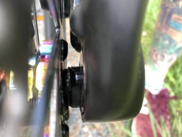

bart85 Opublikowano 14 Czerwca 2020 Opublikowano 14 Czerwca 2020 Czesc, Mam Ruut AL2 i mam problem tego typu ze blaszki (od patentu twin-tip) od wewnetrznej strony widelca przy jezdzie po nierownosciach luzuja sie i stukaja co mocno irytuje podczas jazdy w rowerze za ponad 6k. Wiem ze nie jest to najdrozszy rower swiata, ale dla mnie to kupa kasy... juz dwa razy demontowalem kolo i sokrecalem te blaszki ale po paredziesieciu kilometrach problem powraca. Zanim doszedlem do tego co tak stuka to sruba mocujaca ta blaszke do widelca po stronie tarczy wysunela sie na tyle, ze prawie ocierala o sruby mocujace tarcze do piasty (mozna bylo wlozyc żyletke pomiedzy te dwie sruby)...
bart85 Opublikowano 14 Czerwca 2020 Opublikowano 14 Czerwca 2020 Teraz, Kajgana napisał: Klej do gwintów? Nie znam patentu. Czy potem nie bedzie problemu z odkreceniem tych srubek? Gdybym nagle zechcial zmienic ustawienie widelca
Kajgana Opublikowano 14 Czerwca 2020 Opublikowano 14 Czerwca 2020 Poszukaj w google, dużo jest o kleju do gwintów. Nie będzie problemu z odkręceniem. Na początku, żeby ruszyć śruby trzeba trochę więcej siły. Ale przez to nie odkręcają się od drgań. Może brak tam podkładki, albo czegoś innego? Bo nie powinno tak być...
bart85 Opublikowano 14 Czerwca 2020 Opublikowano 14 Czerwca 2020 Wydaje mi sie, że podkladki tam nie ma fabrycznie... sprobuje z tym klejem o ktorym napisales dziekuje za pomoc i sugestie
Maciej__ Opublikowano 14 Czerwca 2020 Opublikowano 14 Czerwca 2020 3 godziny temu, bart85 napisał: Czesc, Mam Ruut AL2 i mam problem tego typu ze blaszki (od patentu twin-tip) od wewnetrznej strony widelca przy jezdzie po nierownosciach luzuja sie i stukaja co mocno irytuje podczas jazdy w rowerze za ponad 6k. Wiem ze nie jest to najdrozszy rower swiata, ale dla mnie to kupa kasy... juz dwa razy demontowalem kolo i sokrecalem te blaszki ale po paredziesieciu kilometrach problem powraca. Zanim doszedlem do tego co tak stuka to sruba mocujaca ta blaszke do widelca po stronie tarczy wysunela sie na tyle, ze prawie ocierala o sruby mocujace tarcze do piasty (mozna bylo wlozyc żyletke pomiedzy te dwie sruby)... Pisales do producenta w tej sprawie?
bart85 Opublikowano 14 Czerwca 2020 Opublikowano 14 Czerwca 2020 (edytowane) 3 godziny temu, Maciej__ napisał: Pisales do producenta w tej sprawie? Nie pisalem, ale masz racje, zanim zaczne cos kombinowac to sprobuje skontaktowac sie z producentem, a ostatecznie pojade z rowerem do sklepu w ktorym go kupilem Zalaczm fotke jak to wygladalo w momencie kiedy odkrylem co stuka podczas wypadu 3 dni temu. Edytowane 14 Czerwca 2020 przez bart85

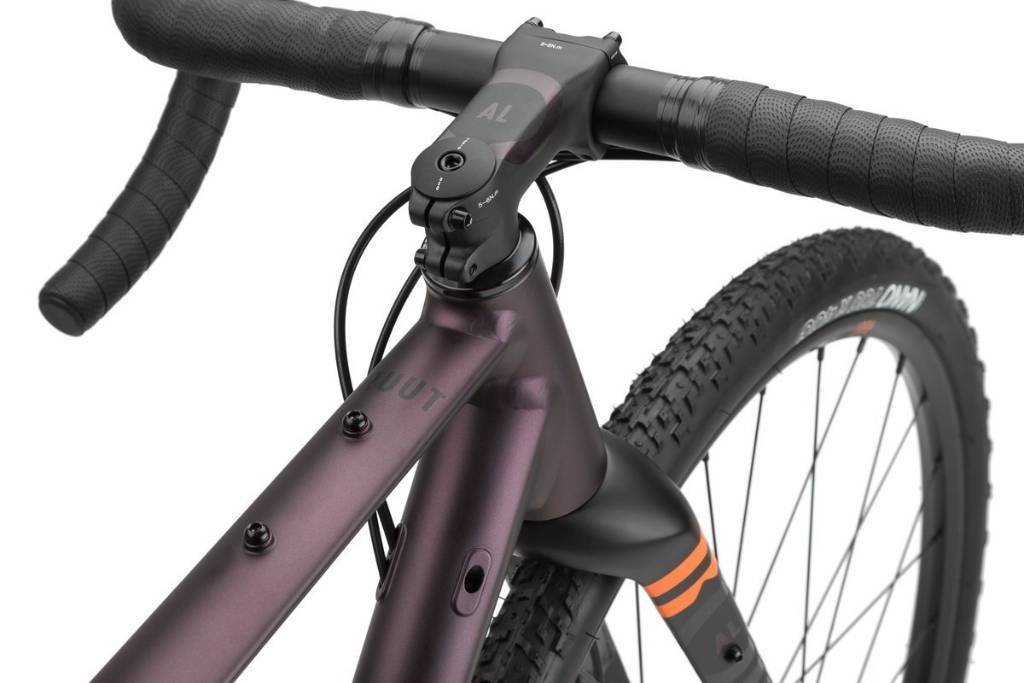

n3vr0s Opublikowano 21 Lutego 2022 Opublikowano 21 Lutego 2022 Czy ktoś sie orientuje czy można założyć GRX 2x11 do Rondu Ruut AL 2 z 2020 zamiast apex'a?
Nemrod Opublikowano 21 Lutego 2022 Opublikowano 21 Lutego 2022 Można ale raczej średnio opłacalny biznes biorąc pod uwagę dostępność i cenę części.
n3vr0s Opublikowano 21 Lutego 2022 Opublikowano 21 Lutego 2022 a jak poprowadzić linkę do przerzutki jak rama tego nie przewiduje? są jakieś sposoby?
Nemrod Opublikowano 21 Lutego 2022 Opublikowano 21 Lutego 2022 Dziwne bo późniejsze roczniki mają dodatkowy otwór. Jak nie ma to można nawiercić otwory i pociągnąć linkę w pełnym pancerzy wewnątrz niej.
