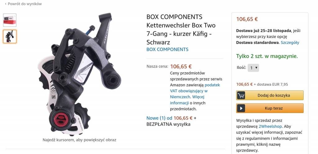

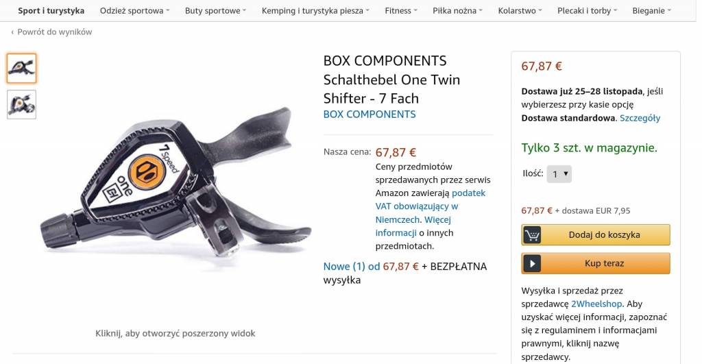

leejoonidas Opublikowano 19 Listopada 2019 Opublikowano 19 Listopada 2019 Znalazłem przerzutkę siedmiobiegową ze sprzęgłem i manetką amerykańskiej firmy Box Components, ponoć sprzętu tej firmy używają zawodnicy Pucharu Świata w DH. Przejrzałem ofertę tej firmy i wygląda ona dość ciekawie. Szczególnie zainteresowała mnie kaseta 9 speed o rozpiętości od 11-50 ze stopniowaniem 11,13,15,18,22,28,34,42,50.

Gość Opublikowano 19 Listopada 2019 Opublikowano 19 Listopada 2019 Cena 100 euro za zmieniarke 7s to nadal dużo. Serio jak miałbym wydać 500 zł na napęd 7s to bym się poważnie zastanowił czy to dobry pomysł. Stopniowanie słabe i zdecydowanie nie do DH. Jeśli chodzi o coś do podjeżdżania to w tej kwocie masz ZEE w wersji FR z kaseta 10s 11-42 i zdecydowanie będzie mniej dziurawa niż ta 9s 11-50. Zee ma jeszcze tą zaletę, że jak już wiemy daje możliwość miksowania, więc dość szybko można przejść z 8/9s na 10s.
