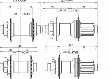

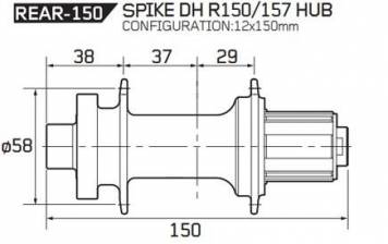

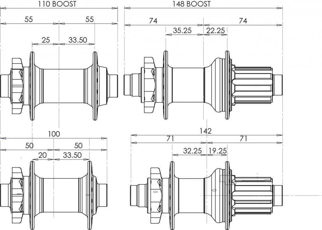

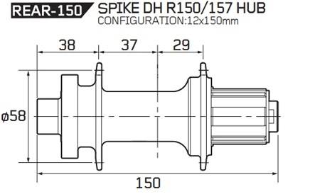

Marcin84r Opublikowano 7 Września 2019 Opublikowano 7 Września 2019 Czy te obręcze SPANK będą pasowały do tej ramy Primal ? Pytam bo w opisie ramy jest, że mocowanie tylnej piasty jest 148x12mm a opisie koła tylna piasta ma 12x150mm. Te dwa milimetry robią różnicę czy to w sumie jest to samo? I co to za adaptery w zestawie z kołami?
Galuszo Opublikowano 7 Września 2019 Opublikowano 7 Września 2019 Na mój gust to jest to samo. Jeśli chodzi o te adaptery to nic innego jak rodzaj tulejek dystansowych. Powinno to wszytko ze sobą grać.
WściekłyDzik Opublikowano 7 Września 2019 Opublikowano 7 Września 2019 (edytowane) oczywiście że nie będzie pasowało. Adaptery są do przerobienia piasty na standard 157 mm pisze to wyraźnie Edytowane 7 Września 2019 przez WściekłyDzik
Galuszo Opublikowano 7 Września 2019 Opublikowano 7 Września 2019 24 minuty temu, WściekłyDzik napisał: oczywiście że nie będzie pasowało. Adaptery są na 157 czyli sztywny boost Masz rację. Faktycznie nie będzie hulać. Inne wymiary piast.
