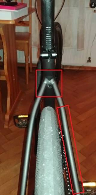

Witam wszystkich. Moj pierwszy temat. Zakupilem z drugiej reki rower Specialized diverge comp. Dzisiaj dostrzeglem, ze tylnie kolo jest lekko przechylone w lewo w stosunku do ramy. Wydaje mi sie rowniez ze tylnie haki sa asymetryczne. Moze ktos posiada ten model i podpowie czy to ma tak wygladac czy moze jest to jakies mechaniczne uszkodzenie
Dziekuje i pozdrawiam

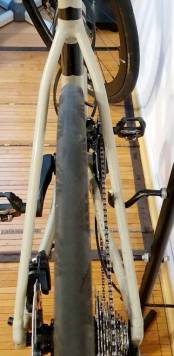

JaW
U mnie na oko jest symetrycznie.

Bialas666
To jaka moze byc przyczyna tego lekkiego odchylenia kola? Dodam, ze jest na sztywnej osi

Bialas666
Jak dla mnie to w twoim sa symetryczne tylnie haki a u mnie ten prawy jest jakby wgiety do srodka

Nath_147
Zmierz jak odległość felgi (bo może opona źle się ułożyła) od ramy w dolnym trójkącie, bo może koło przeciągnięte na którąś strone?

Accent_Szaj
Pokręć kołem i sprawdź czy nie ma bicia.

BlackDuck
Zrób zdjęcia spawu przy rurze podsiodłowej, tylnego trójkąta od spodu, i górnej rurki tylnego trójkąta - najlepiej z przyłożoną linijką.

Bialas666
Niestety linijki akurat nie posiadam. Kolo nie bije

Piotr78
Zmierz linijką, czymkolwiek odległość koła od widełek ( w różnych miejscach ). Odwróć koło. Jeśli się nie zmieniło ( a pomiary były złe - niesymetryczne ) to krzywa rama.

Kruk
Faktycznie, 2 zdjęcie pokazuje jakby była lewa strona wgięta? do środka...

Bialas666
Tez mam takie wrazenie. Bylem w serwisie rowerowym i facet mi powiedzial ze Specialized ma takie asymetryczne tylne haki

Bialas666
Porównując do zdjecia ktore wyslal JaW to ewidentnie u mnie widac roznice. Dodam, ze podczas jazdy nie czuje jakiegos dyskonfortu. Jezdzi sie bardzo dobrze. Moze tylko przyczepilbym sie do tego, ze czasami ciezko wskakuje wyzsze przelozenie przedniej przerzutki, ale to pewnie kwestia regulacji. Tak na chlopski rozum to gdyby ten prawy widelec byl wgiety do srodka to by byl problem z tylnia przezutka albo z ocierajacym tylnim hamulcem? Dziwne bo nie widac zadnych mechanicznych uszkodzen które by mogly wgiac ten widelec. Pewnie nie bedzie mialo to zadnego znaczenia ale rower ten jest to wersja angielska
