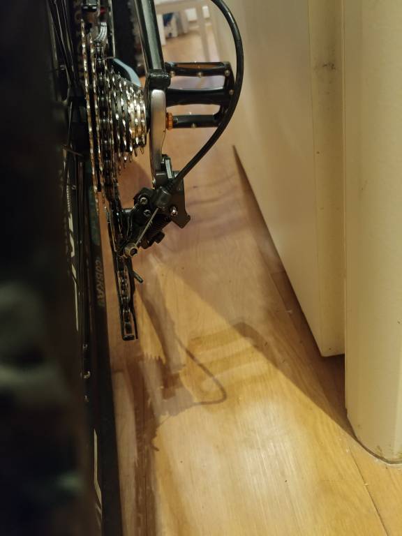

Łukaszdnb Opublikowano 3 Września 2019 Opublikowano 3 Września 2019 Witam wszystkich rowerowych nałogowców,mam kłopot z analizą usterki mojej slx rdm 622( chyba z nią) po wymianie napędu( blaty przód,kaseta, łańcuch) coś jest nie tak w granicach 5,6 biegu, rzadko ale potrafi łańcuch skoczyć po tych koronkach na średnim i dużym blacie, i teraz moje pytanie czy: 1. Napęd się dociera i jak się łańcuch wyciągnie to powinno być ok? 2. Może być za to odpowiedzialne lekkie(albo i nie)odchylenie tylnej przezutki Nie mogę dojść czy to krzywy hak czy juz slx się wyluzował 😄 ale jest budżet na nowe części bo próbowałem prostować hak ale bez rezultatu, czy może męczyć przerzutkę w drugą stronę( boję się ją naginać) 3. Warto cos z tym robić czy nowy hak i nowa przerzutka i tyle Odchylenie ma ok. 1cm względem lini łańcucha na kasecie więc chyba spore jest( na zdjęciu tak średnio widać)

ahaja Opublikowano 3 Września 2019 Opublikowano 3 Września 2019 Jak to ma miesiąc w Twoich rękach to wywal stare pancerze i linki. Daj nowe, poprawnie poprowadź. Jak będziesz miał krzywy hak to choćbyś założył XTR'a to będzie d.pa zbita i nie będzie to hulać poprawnie. Tym bym się zajął. Potem wyreguluj. Na tym zdjęciu widzę łańcuch na 3 biegu na kasecie a kółko prowadzące pod 4tym? Kółko prowadzące musi być pod zębatką kasety na której jest bieg ustawiony na manetce.

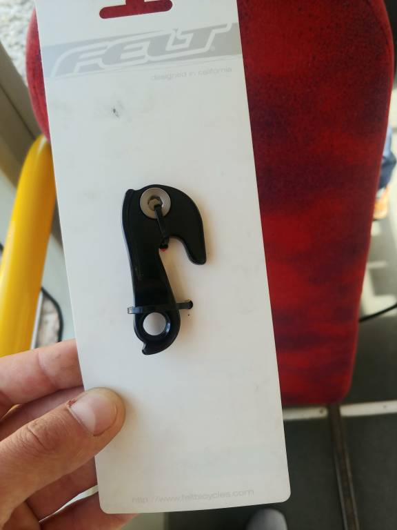

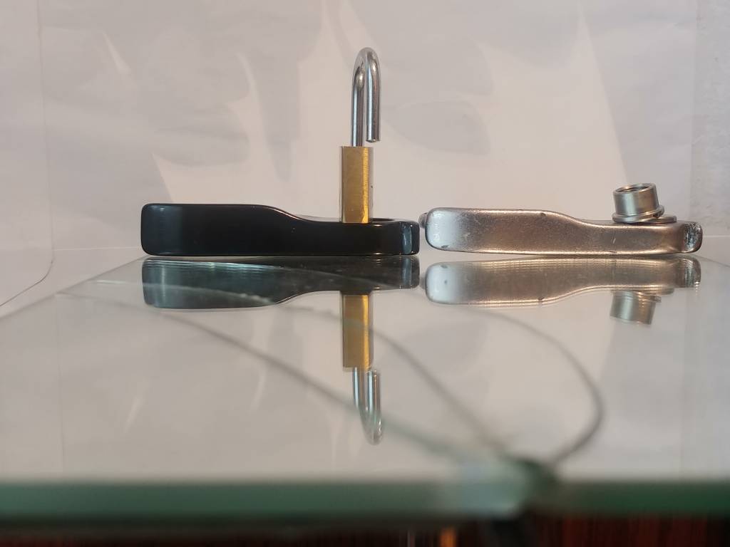

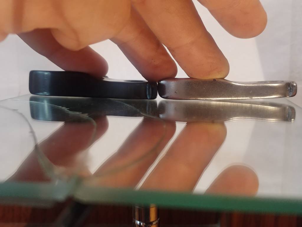

Łukaszdnb Opublikowano 4 Września 2019 Autor Opublikowano 4 Września 2019 Mam nowy hak zaraz będę zmieniał to zobaczymy Chyba jest winowajca tego zamieszania, wyraźnie widać ze srebrny hak jest krzywy, kiwa się jak łódka, to chyba będzie to nie? zakładam przerzutkę i sprawdzę co jest grane Czyżby obyło się bez nowej przerzutki???
