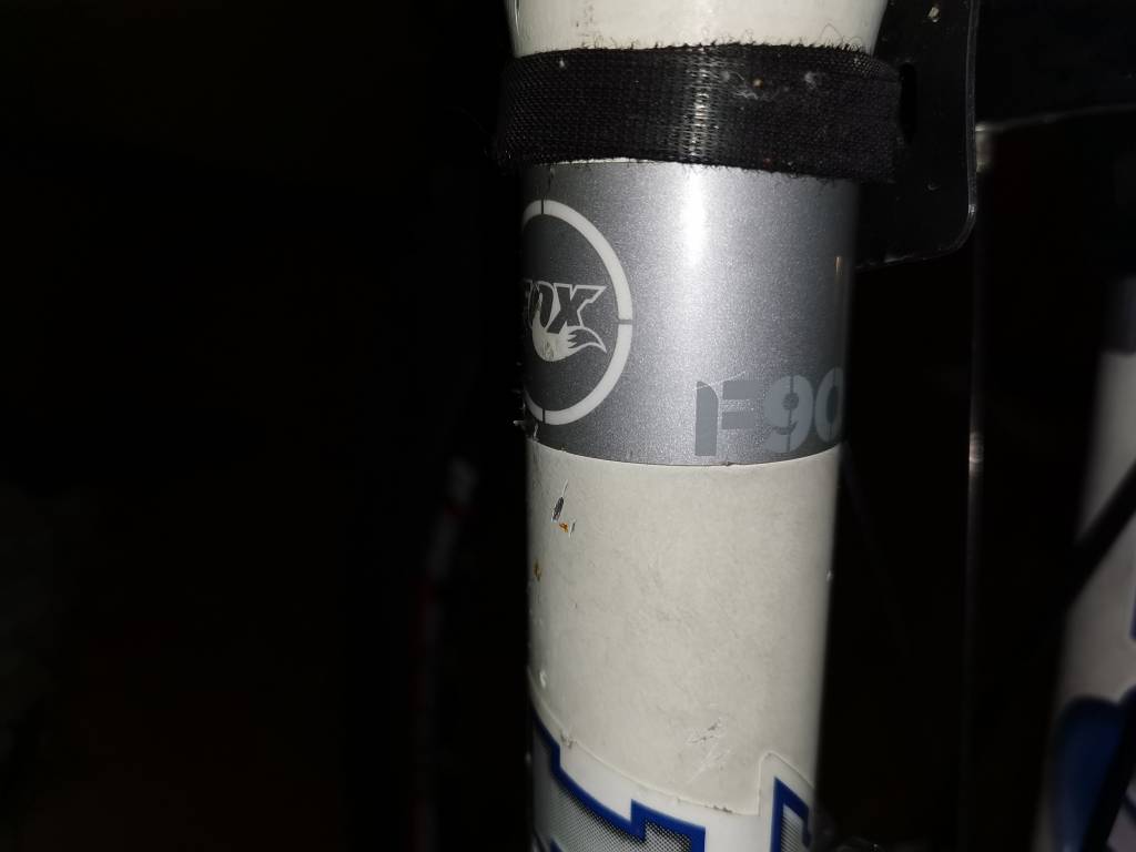

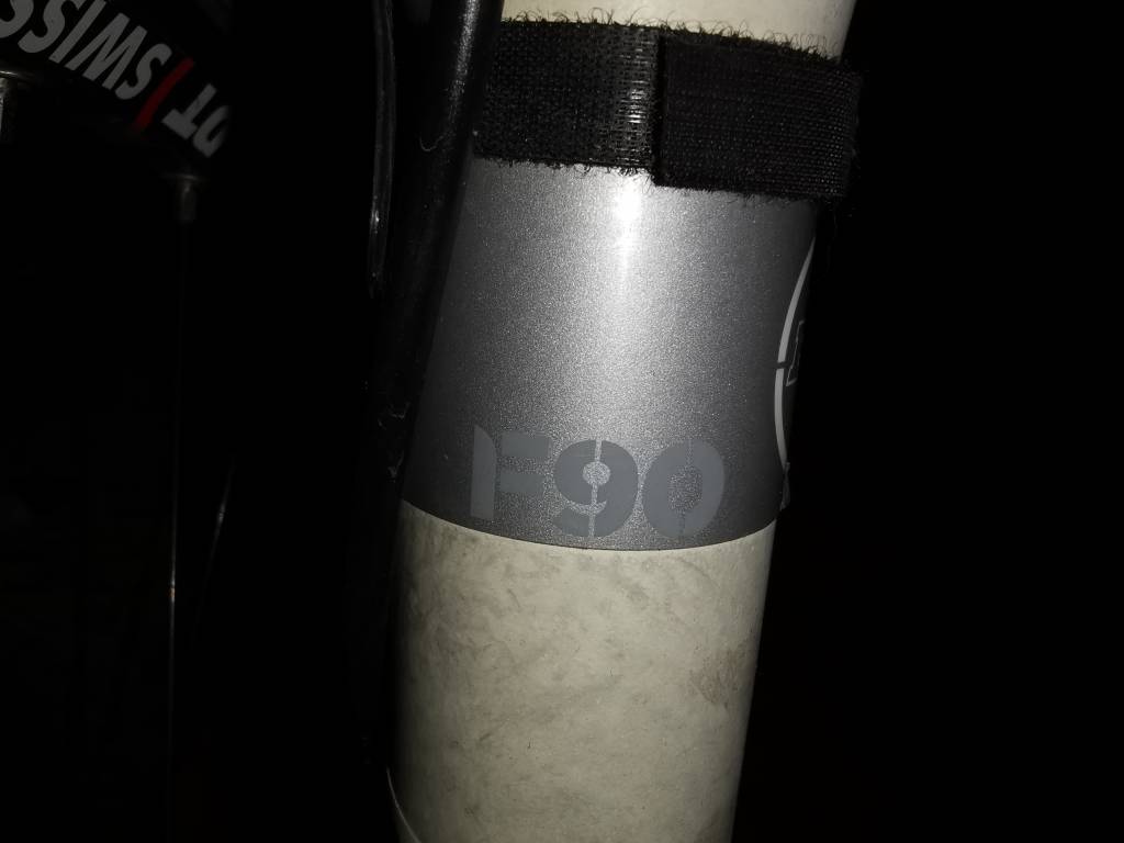

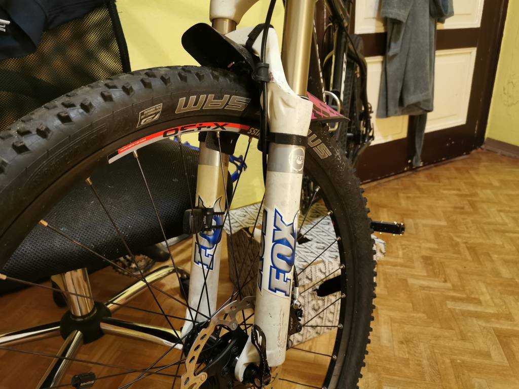

Kapelon Opublikowano 2 Września 2019 Opublikowano 2 Września 2019 Witam Szajbajki. Czy ktoś posiada informacje odnośnie amora na zdjęciu? Czy to faktycznie Fox Float 32RL (poprawcie mnie jeśli się mylę) Jak wygląda kwestia zwiększenia skoku w tym uginaczu? gdzie ewentualnie wysłać go na serwis lub czy ktoś posiada jakiś poradnik z którego dowiem się jak przeprowadzić serwis samemu? Pozdrawiam.
Gość Opublikowano 3 Września 2019 Opublikowano 3 Września 2019 Stare Foxy RL miały na górze prawej goleni niebieskie pokrętło do blokady oraz czerwone do tłumienia powrotu. F90 to wersja OEM produkowana pod zamówienie producenta rowerów ( F90 chyba był najczęściej w Specach ) i prawdopodobnie nie ma możliwości zmiany skoku. Jednak anby mieć 100% musisz wyjąć trzpień komory powietrznej i sprawdzić ,czy nie ma dystansów W standardowych F32 czasami można było zwiekszyć skok do 120 mm bez wymiany tłumika. Serwis jest banalnie prosty , do wykonania w domu bez specjalistycznych narzędzi i jest taki sam jak dla wszystkich modeli z tłumikiem O/B ( Open Bath ). Tu jest film z podstawowym serwisem lub legendarny filmik z piwem na stole Tabela z olejami https://mtbhowto.com/oil-volume-fox-f100-f90-rl-rlc-ob-2007-2009/
Kapelon Opublikowano 3 Września 2019 Autor Opublikowano 3 Września 2019 (edytowane) Dziękuje za tak bogatą odpowiedź. Zgadza się, amor był seryjnie w specu, kolory pokręteł również się zgadzają. Będę działać, pozdrawiam. #edit, każde uszczelki do Foxa 32 będą pasować? gdzie najlepiej się zaopatrzyć ? Edytowane 3 Września 2019 przez Kapelon
