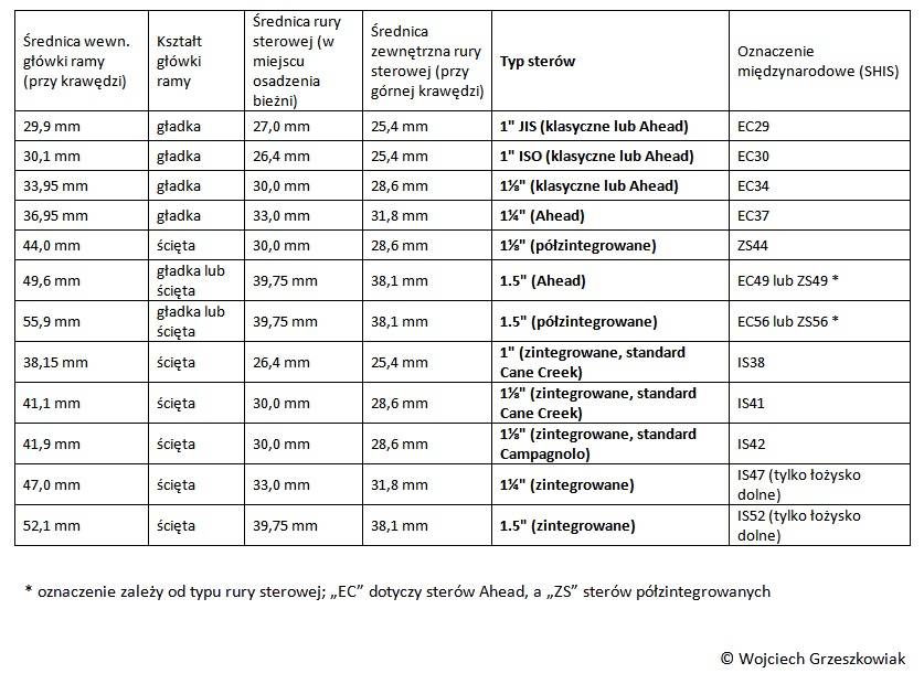

olgierd Opublikowano 1 Września 2019 Autor Opublikowano 1 Września 2019 Godzinę temu, PrzeLuka napisał: O opisie rocznika 2013 jest napisane Head Tube Diameter1-1/8"/1.5" . A Twój to który rocznik? Jaki jest wymiar montażowy sterów? Zmierz najlepiej suwmiarką. Rocznik jest 2013 a na sterach pisze tak góra:41,8x30.5 45°x45° dół:51,9x40 45°x45°
Gość Opublikowano 1 Września 2019 Opublikowano 1 Września 2019 Normalne stery pod taper. Na pewno nie pomyliłeś górnego z dolnym? Wsadź łożyska w miski i pstryknij fotkę. Na sterówkę amora musisz nabić jeszcze bieżnie dolnego łożyska.
olgierd Opublikowano 1 Września 2019 Autor Opublikowano 1 Września 2019 1 godzinę temu, PrzeLuka napisał: Normalne stery pod taper. Na pewno nie pomyliłeś górnego z dolnym? Wsadź łożyska w miski i pstryknij fotkę. Na sterówkę amora musisz nabić jeszcze bieżnie dolnego łożyska. Na pewno nie pomyliłem góry z dołem
Kruk Opublikowano 1 Września 2019 Opublikowano 1 Września 2019 Dla mnie to wygląda jak 1 i 1/8 cala albo 1 i 1/4 cala
Gość Opublikowano 1 Września 2019 Opublikowano 1 Września 2019 Zmierz średnice wewnetrznego pierscienia dolnego lozyska. Jeśli wszystko zgadza się z poniższym opisem musi pasować. Typ górnej części sterów: IS42 Typ dolnej części sterów: IS52 Rozmiar górnego łożyska: 41.8x30.5x8 mm Rozmiar dolnego łożyska: 52x40x8 mm Śred. wewn. góry główki: 42 mm Śred. wewn. dołu główki: 52.1 mm Średnica mocowania mostka: 28.6 mm Średnica bieżni: 39.79/30.015 mm Wysokość poza główkę od dołu: 5.4 mm Wysokość poza główkę od dołu: 0 mm W innym przypadku ewidentnie źle coś składasz. P.S. Zerknij jeszcze na to...

PiotrekGT Opublikowano 3 Września 2019 Opublikowano 3 Września 2019 Nie nabijaj tej bieżni siłą, widać gołym okiem, że bieżnia jest za mała. Czy ty wymieniałeś stery czy użyłeś tych samych co były? wygląda na to, że te stery są z dolną redukcją na 1 1/8" Bieżnia powinna się zatrzymać 3-4mm od korony widelca i tylko tyle należy dobić, coś takiego jak na zdj nie powinno mieć miejsca
