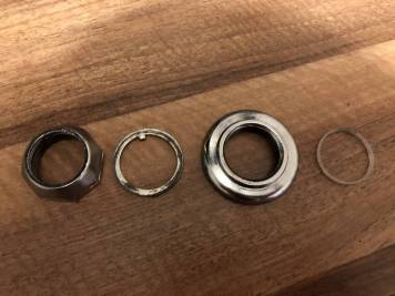

Ostatecznie okazało się, że jest to jedna nakrętka. Poniżej zdjęcie rozłożonych sterów.
