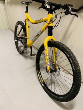

W moim canondaylu mam headshock ultra si
i pomimo zamknięcia blokady i tak się ugina
Czy ktoś zna przyczynę ? Czy można to jakoś naprawić bardzo mało inf jest w internecie jak się za to zabrać może ktoś mi pomoże
