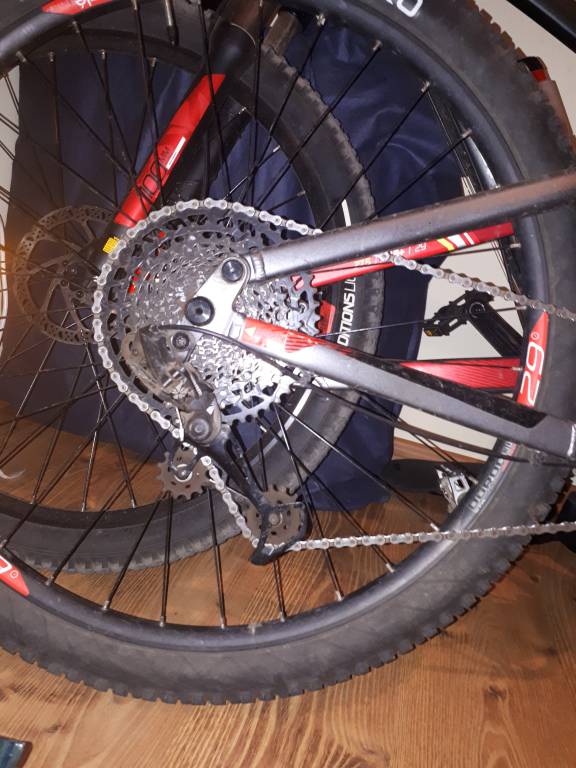

PiotrRockrider Opublikowano 4 Września 2019 Autor Opublikowano 4 Września 2019 Tak wygląda przerzutka na skroconym lancuchu po zalozeniu zebatki wiekszej po zawodach. Moze przerzutka byc w takiej pozycji na najlzejszym biegu, czy sa jakies przeciwskazania? Lancucu drugi i tak zamawiam ale jesli tak moze przerzutka pracowac na zebatce 50t, to oba lancuchy bym mial tej samej dlugosci.
Arkadiusz 09 Opublikowano 5 Września 2019 Opublikowano 5 Września 2019 Witam. Dołożę swoje trzy grosze poprzez pytanie... wymieniłem kasetę z 11/32 na 11/34 i mam wrażenie, że mój wózek też tak płasko '' leży '' , czy to normalne? Fakt nigdy nie zwracałem na to uwagi , bo nigdy nie wspinałem sie na takim przełożeniu. Nadmienię, że nowa kaseta mieści się w pojemności przerzutki i nie wydłużałem łańcucha ( powinienem był?) Pozdrawiam Arek
Kruk Opublikowano 6 Września 2019 Opublikowano 6 Września 2019 Jeśli masz tak płasko wózek przy największym blacie to możliwe że brak co najmniej 2 ogniw w łańcuchu.
Arkadiusz 09 Opublikowano 6 Września 2019 Opublikowano 6 Września 2019 (edytowane) Jesteś pewien, że dwa zęby na kasecie wymagają dwóch oczek łańcucha? Fakt dałem nowy łańcuch ale 108 ogniw taki jak był.... Można gdzieś znaleźć tabelę lub wskazówki do wyliczenia łańcucha tak jak np pojemności przerzutki? Edytowane 6 Września 2019 przez Arkadiusz 09
Galuszo Opublikowano 6 Września 2019 Opublikowano 6 Września 2019 Matematycznie to: (Zębatka Tył + Zębatka Przod)/2 + Długość ramy / 0,635 + 2 ogniwa. Moim zdaniem na tym zdjęciu nie wygląda to jakoś bardzo źle. Pytanie jak wygląda na najmniejszych zębatkach. Wtedy będzie można określić, czy dokładać czy nie.... Ja za to mam inne pytanie związane z linią łańcucha. Zmieniłem napęd na RD-M6000, kaseta 11-42, na przodzie korba m590 na środku założona zębatka NW 38T. Nie wiem jak mam ustawić przednią zębatkę NW, czy dawać podkładki czy zostawić jak jest. Może ktoś mi powiedzieć na, którą koronkę w napędzie 1x10 ma padać łańcuch w linii prostej?
Arkadiusz 09 Opublikowano 6 Września 2019 Opublikowano 6 Września 2019 ''(Zębatka Tył + Zębatka Przod)'' masz na myśli ten sam sposób jak do pojemności przerzutki? Czyli suma różnic kasety i tarcz z przodu? Ja mam 3*9 ....
PiotrRockrider Opublikowano 6 Września 2019 Autor Opublikowano 6 Września 2019 (edytowane) Nie wiem, czy to ze wzoru mozna wyliczyc. Nie uwzglednia on srednicy zebatek w przerzutce i dlugosci wozka w przerzutce. Jako ciekawostke doposze, ze po skróceniu łańcucha pod blat 30, po zalozenou spowrotem blati 34 musialem w przerzutce popuscic śrubę, ktora odchyla przerzutke do tylu, bo nie przerzucala dobrze biegow (jakby przy wrzucaniu na wieksze koronki linka byla za luzna, a zrzucaniu na mniejsze jakby sprezyna za slabo ciagnela, czy linka byla za bardzo nacoagnieta). Edytowane 6 Września 2019 przez PiotrRockrider
Wojtek O. Opublikowano 8 Września 2019 Opublikowano 8 Września 2019 Średnicę jak najbardziej uwzględnia, przecież to wynika z ilości zębów. Różnice w długości wózka to jak kiedyś porównywałem Alivio z krótkim wózkiem z moją XT 772 SGS to około pół ogniwa. Nie wpłynie znacząco. A i tak na koniec po wyliczeniu przed rozkuciem założyłem łańcuch i sprawdziłem jak będzie wyglądać z wyliczoną ilością ogniw.
Accent_Szaj Opublikowano 8 Września 2019 Opublikowano 8 Września 2019 Nic się nie stanie,masz jeszcze luz na łańcuchu. Najprościej sprawdzisz w następujący sposób: Zdejmujesz łańcuch z przerzutki i dajesz go na największy blat i największą koronkę,dodajesz 1 ogniwo i skracasz. Ew. możesz obliczyć to tak: wyciągnąć pochodną z szerokości łańcucha,podnieść do potęgi e,scałkować i przemnożyć przez długość geograficzną Bo tak na poważnie,to kto stosuje te wszystkie wzory???
