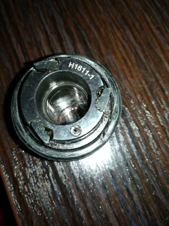

fany Opublikowano 21 Sierpnia 2019 Opublikowano 21 Sierpnia 2019 Cześć, Mam koło z założoną kasetą SRAM XG 1150 10-42T 11SPD XD COMPATIBLE ONLY, a że w rowerze posiadam osprzęt shimano, chce tam wsadzić kasetę shimano deore XT CS-M771-10. Da się fizycznie zrobić taka małą podmiankę ? Te koła rovale mam dużo lepsze od tych które teraz są, a zmiana osprzętu na sram nie wchodzi w rachubę
elmapeto Opublikowano 21 Sierpnia 2019 Opublikowano 21 Sierpnia 2019 No ale bębenek xd jest chyba tylko do kaset sram. Jeśli się nie mylę.
Kamyko Opublikowano 21 Sierpnia 2019 Opublikowano 21 Sierpnia 2019 Bębenek byś musiał wymienić siniano ma swój system, a wyższe graty srama na xd wkręcasz.

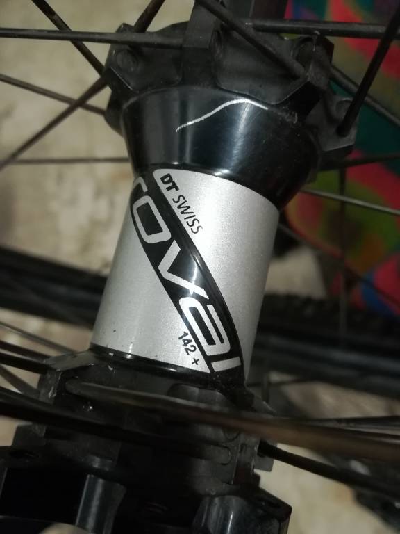

fany Opublikowano 21 Sierpnia 2019 Autor Opublikowano 21 Sierpnia 2019 W takim razie muszę wymienic bębenek. Teraz mam pytanie małe. Mam piaste roval dt SWISS 142+. Musze teraz kupić bębenek z tej samej firmy czy mogę kupić coś innego? Ew. Jakby ktoś jakimś linkiem z odpowiednim bebenkiem poratowal byłbym wdzięczny. Nie chcę kupić złego sprzętu.
Kamyko Opublikowano 22 Sierpnia 2019 Opublikowano 22 Sierpnia 2019 Tu musisz coś pod to samo mocowanie piasty brać ceny są różne. https://allegro.pl/oferta/dt-swiss-bebenek-mtb-shimano-3-zapadki-12x150mm-8312948619?utm_source=google&utm_medium=cpc&utm_campaign=_UZSD_pla_sport_turystyka_rowery_akcesoria&ev_adgr=Rowery+i+akcesoria&gclid=CjwKCAjw1_PqBRBIEiwA71rmtYQ2dgq1ROixiaPwnPYL33s1GMu1CawNCOi05__3Jlc8GofYbTejHRoCq-gQAvD_BwE
