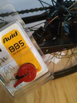

Szukam klockow to zaciskow Promax 300. Kompletnie nie mogę ich nigdzie znaleźć. Ktoś coś?
Właśnie nie wiem. Podobne wybrali mi w jednym z krakowskich serwisow rowerowych i nie pasowały. Klocek z jednej strony był za gruby. Po nazwie nic nie mogę znaleźć. Jak nikt więcej nie będzie w stanie pomoc to sprobuje je kupić. Wielkie dzięki za odpowiedź.
może wyciągnąć stare klocki i jeździć po serwisach aż się trafi na identyczne? :)

Włączam się bo u mnie ten sam problem. Rowerek kupiony w GoSport ale już żadnych części do niego nie mają...
Po trzech tyg znalazłem idealnie pasujący zamiennik. AVID BB 5, są identyczne i pasują idealnie

No i widzisz i po problemie :) Pamiętaj wypucować tarcze przed założeniem klocków nowych :)
