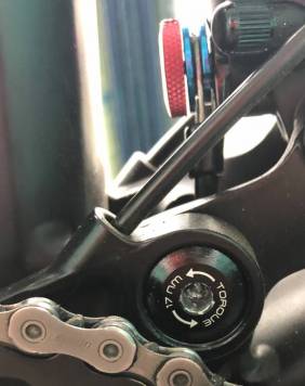

Gość ostry2407 Opublikowano 20 Sierpnia 2019 Opublikowano 20 Sierpnia 2019 Możecie doradzić jak to odkręcić. Chciałem wyczyścić śruby i przesmarować i wszystkie pozostałe ładnie się odkręciły i tylko z tą śrubą był problem i niestety klucz mi się ześlizgnął i uszkodziło śrubę i teraz mam dylemat jak do tego się zabrać aby mocniej nie uszkodzić. Jak wkładam imbusa to się kręci i na końcówce klucza zostają opiłki śruby
AHABI ONE Opublikowano 20 Sierpnia 2019 Opublikowano 20 Sierpnia 2019 (edytowane) To jest na Torx, a nie imbus i to był błąd przy próbie odkrecenia. Teraz postaraj się o bit z torxem o 1 rozmiar większy , stopniowo nabijaj delikatnie młotkiem (oczywiście młotek mały 0.5kg ewentualnie 1kg) ...Jak uda się obsadzić w miarę głęboko, to użyj nasadki na klucz, oczywiście ten element do wymiany. Edytowane 20 Sierpnia 2019 przez AHABI ONE
Gość ostry2407 Opublikowano 20 Sierpnia 2019 Opublikowano 20 Sierpnia 2019 no to dałem ciała z tym imbusem🤔
elmapeto Opublikowano 20 Sierpnia 2019 Opublikowano 20 Sierpnia 2019 Faktycznie . Jedynie nabicie większego torxa może pomóc. Jeśli nie dasz rady to już tylko bardziej inwazyjne metody. Powodzenia.
AHABI ONE Opublikowano 20 Sierpnia 2019 Opublikowano 20 Sierpnia 2019 Jest jeszcze jedna metoda, ale to w ostateczności, ja tym sposobem wykręciłem urwaną śrubę w bloku silnika. https://www.castorama.pl/zestaw-rozwiertakow-do-srub-5-szt-id-1082632.html?store=0&exactc=14976614ef48e5d8de74469b8d94e2e5&keyword=pla_narzedzia_i_artykuly&gclid=CjwKCAjwtO7qBRBQEiwAl5WC245Ncj5f9es01fCOClm0KSNMuHkzP7kpqdw590KKX6jyHv6iKEbUwxoCDFQQAvD_BwE
mareq Opublikowano 20 Sierpnia 2019 Opublikowano 20 Sierpnia 2019 Czy strzałki na śrubie nie pokazują kierunku dokręcania? Jeśli tak, to jest tam lewy gwint i te wykretaki nic nie dadzą, bo one są do prawego gwintu.
Gość Opublikowano 21 Sierpnia 2019 Opublikowano 21 Sierpnia 2019 Wystarczy wiertarka i wiertło by rozwiercić, śrubę w taki sposób by część którą próbowałeś odkręcić zwyczajnie wypadła, wtedy kawałek pręta lub wkrętarka i wypchniesz oś śruby na drugą stronę

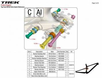

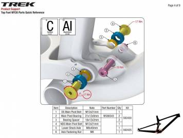

Gość ostry2407 Opublikowano 21 Sierpnia 2019 Opublikowano 21 Sierpnia 2019 8 godzin temu, mareq napisał: Czy strzałki na śrubie nie pokazują kierunku dokręcania? Jeśli tak, to jest tam lewy gwint i te wykretaki nic nie dadzą, bo one są do prawego gwintu. Cenna uwaga. Na razie jestem na etapie szukania takiej śruby ale nigdzie nie mogę znaleźć. Może wiecie gdzie tego szukać. Pacjent to Trek Top Fuel 8 z 2020
Gość Opublikowano 21 Sierpnia 2019 Opublikowano 21 Sierpnia 2019 https://salon-rowerowy.pl/trek-import/17131-sruba-osi-m10x1-trek-aluminium-czarna-768682482773.htmlMniej więcej coś takiego ale w tej kategorii powinieneś znaleźć Lub w tym sklepie
Gość ostry2407 Opublikowano 21 Sierpnia 2019 Opublikowano 21 Sierpnia 2019 (edytowane) piter614 bardzo dziękuję za pomoc. Zamówione lecz niestety cały komplet z łożyskiem i podkładką. śruba nie występuje osobno. A dla potomnych wklejam specyfikację. Edytowane 21 Sierpnia 2019 przez ostry2407
Gość Opublikowano 21 Sierpnia 2019 Opublikowano 21 Sierpnia 2019 No i fajnie że się udałoTeraz zostanie wyjąć uszkodzoną śrubę
AHABI ONE Opublikowano 21 Sierpnia 2019 Opublikowano 21 Sierpnia 2019 18 godzin temu, mareq napisał: Czy strzałki na śrubie nie pokazują kierunku dokręcania? Jeśli tak, to jest tam lewy gwint i te wykretaki nic nie dadzą, bo one są do prawego gwintu. Przecież jest możliwość zakupu lewego jak i prawego gwintu. ..Castorama to tylko market budowlany, a nie sklep o profilu mechaniki samochodowej Wiertarki w tym przypadku bym unikał , bo nie tylko śruba czy nakrętka będzie do wymiany, a uszkodzona rama, czy też wachacz.🤔
trz Opublikowano 24 Sierpnia 2019 Opublikowano 24 Sierpnia 2019 nacięcie śruby flexem, później jakiś słaby śrubokręt + młotek , jeśl nabicie torxa nie wyjdzie
