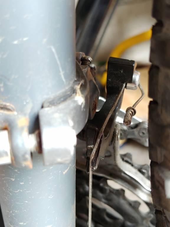

Simmi64 Opublikowano 19 Sierpnia 2019 Opublikowano 19 Sierpnia 2019 Nigdzie nie znajduję zdjęcia z tej strony przerzutki. Czy tu coś brakuje? Linka chyba poprawnie prowadzona. Na najniższym biegu gdy zwalnia się napięcie linki w terenie linka spada przy spokojnej jeździe jakoś się trzyma ale na moje coś nie halo. Wkurza mnie to i tak jakby jakiegoś prowadzenia brakowało. Przed problemem się nie przyglądałem. Na jaką mogę ją zmienić? Napęd to 3x9 największy blat 40t? Czy FD-M591 DS się nada? Manetki mam alivio. Będę wdzięczny za pomoc.

Simmi64 Opublikowano 19 Sierpnia 2019 Autor Opublikowano 19 Sierpnia 2019 Mi się wydaje, że z góry jakoś powinno dociskać tą linkę żeby nie uciekała do tyłu i nie jestem pewny czy coś tam nie jest wyłamane, bo na to wygląda. Przerzutka działa płynnie nic nie ociera nie szoruje wszystkie biegi wchodzą bez problemu. Nie ukrywam, że mnie denerwuje to spadanie. Czy jest jakaś alternatywa dla tej przerzutki?

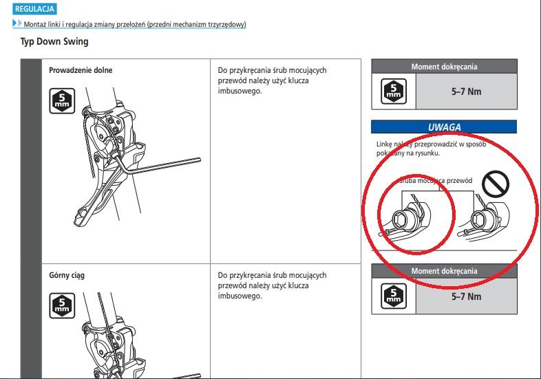

Yan Opublikowano 19 Sierpnia 2019 Opublikowano 19 Sierpnia 2019 Na pewno linka jest źle zamontowana. https://si.shimano.com/pdfs/dm/DM-MDFD001-02-POL.pdf na stronie 23 jest opisane jak montować linkę. Należy ją przeciągnąć nad trójkątem metalowym nad śrubą (widać tam nawet otarcia od wcześniej zamontowanej linki).
Kruk Opublikowano 19 Sierpnia 2019 Opublikowano 19 Sierpnia 2019 Tak jest Yan ma racje: musisz linkę dać na ten skobel? a potem linkę w tym wyżłobieniu dać nawet widać że na tym elemencie w trójkąt jest otarcie od linki
zenobek Opublikowano 19 Sierpnia 2019 Opublikowano 19 Sierpnia 2019 Tam widać wyżłobienie na linkę (A). Powstaje pytanie dokąd prowadzi to wyżłobienie. Jeśli prowadzi tak jak linia B (od naszej strony) to Yan ma rację, jeśli tak jak linia C (nad śrubą) to nie wyobrażam sobie żeby linka robiła taki ostry zakręt. Wstępne naprężenie linki byłoby "nieco" kłopotliwe.

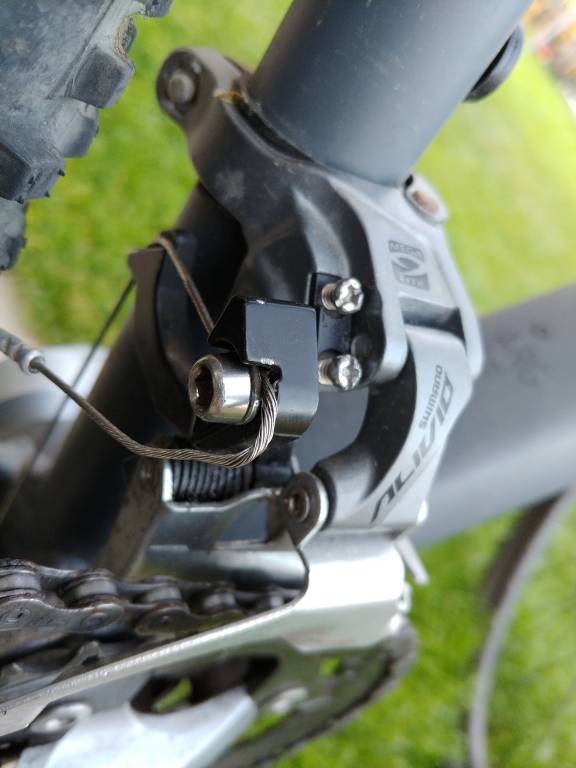

Simmi64 Opublikowano 19 Sierpnia 2019 Autor Opublikowano 19 Sierpnia 2019 Dzięki Chłopaki jutro to przemienie. Kto pyta nie błądzi 😜
Gość Opublikowano 20 Sierpnia 2019 Opublikowano 20 Sierpnia 2019 Tak dokładnie linka musi być nad trójkatem miałem ta przerzutkę w rowerze, jeżeli wszytko jest jak powinno być co całkiem dobrze pracuje
