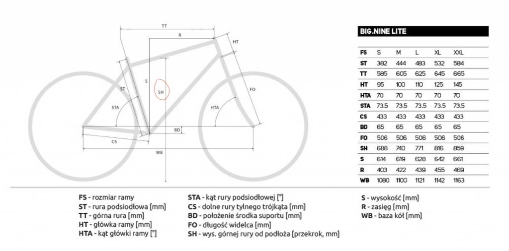

_PrEzY_ Opublikowano 17 Sierpnia 2019 Opublikowano 17 Sierpnia 2019 Cześć ! W którym miejscu mierzyć ten parametr ? Rura jest pod kątem, zatem wartość tę mierzyć mniej więcej na środku ? Wiadomo, że inna wartość będzie bliżej siodełka a inna bliżej kierownicy. A te kilka cm robi sporą różnicę w takim kalkulatorze jak: https://www.competitivecyclist.com/Store/catalog/fitCalculatorBike.jsp Prośba o Wasze spostrzeżenia, pozdrawiam !
elmapeto Opublikowano 17 Sierpnia 2019 Opublikowano 17 Sierpnia 2019 Wydaje mi się , że wysokość górnej rury mierzymy przy łączeniu z rurą podsiodłową, czyli w najniższym miejscu. Tak myślałem zawsze.
_PrEzY_ Opublikowano 17 Sierpnia 2019 Autor Opublikowano 17 Sierpnia 2019 No właśnie chyba nie, przykład w załączniku. Wg. kalkulatora na https://www.competitivecyclist.com/Store/catalog/fitCalculatorBike.jsp to też jest gdzieś wyżej, bardziej pośrodku długości tej rury.
elmapeto Opublikowano 18 Sierpnia 2019 Opublikowano 18 Sierpnia 2019 16 godzin temu, _PrEzY_ napisał: No właśnie chyba nie, przykład w załączniku. Wg. kalkulatora na https://www.competitivecyclist.com/Store/catalog/fitCalculatorBike.jsp to też jest gdzieś wyżej, bardziej pośrodku długości tej rury. Wygląda jakby równo pośrodku między osiami. 1
_PrEzY_ Opublikowano 18 Sierpnia 2019 Autor Opublikowano 18 Sierpnia 2019 Racja, tak to wygląda na tym schemacie
