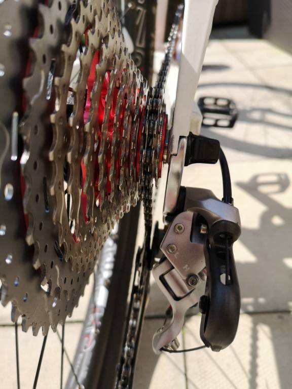

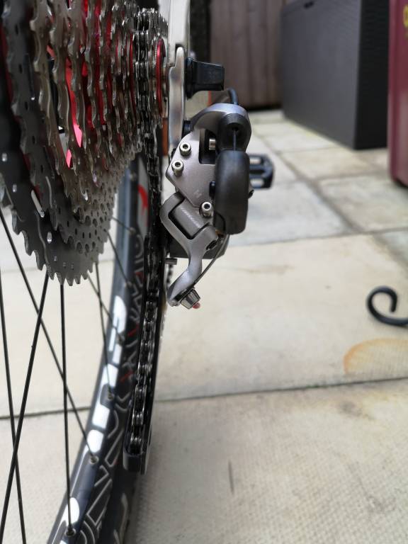

Witam wszystkich.  Z gory przepraszam za brak polskich liter. Stalem sie (Nie)szczesliwym posiadaczem napedu 1x12 Sunrace 11/50 w okrutnie okazyjnej cenie. Lekki , piekny od razu zmienilem przedni blat na 38t bo wydawalo mi sie ze bede mogl podjezdzac pionowe mury na owalu 32t ;). Zbudowalem najbardziej zaawansowana Carrere Kraken w historii chyba ;) . Jednak pojawil sie problem, Pomimo calkowitego wykrecenia sruby H , nie moge ustawic wozka przerzutki w lini z zebatka 11t. Informuje ze hak jest prosty. W tej chwili dziala jako naped 1x11 od 13t do 50t :( . Nasuwa sie pytanie : Czy przerzutka Direct Mount moze byc na zwyklym haku z 135mm qr ? Jest na przerzutce taka blaszka ktora blokuje sie haku i wyglada to poprawnie ale dystans wzgledem kasety jest zbyt maly. Znalazlem opinie ze sunrace ma za slaba sprezyne i ktos mial problem z  zrzucaniem na 11T ustapilo to po wsunieciu mocniejszej sprezyny w fabryczna ale nie mam informacji do jakiej ramy byla ta przerzutka montowana i ogolnie przerzutka wyglada jakby skladala sie juz na maxa. Desperacko prosze o porade. Czy jest na to rozwiazanie , zmiana haka na inny , zmiana sprezyny , czy zmiana ramy , ktora i tak planowalem w najblizszym czasie? Czy moze defekt przerzutki, ktorej niestety nie moge juz zwrocic. Zamieszczam zdjecia w celu zobrazowania problemu. Bede wdzieczny za wszelka pomoc. Pozdrawiam!

Nie rozumiem. Nagraj filmik i pokaż co do czego dotyka przy ustawieniu na 11 biegu.
Miałem dwie sztuki tej przerzutki i przerzucały prawidłowo.
Śrubę L masz wykręconą już na Max?
Uważaj bardzo na kółko prowadzące linkę bo może się rozpaść (mi rozpadły się 2 w kilka dni).
Jak ustawiałeś długość łańcucha?
Filmik niewiele da. Sruba H jest od ustawienia wozka wzgledem 11t i pomimo jej calkowitego wykrecenia wozek uklada sie w linii z zebatka 13t a nawet lekko juz na 15t. Gdy recznie zrzuce lancuch na 11t po zapedalowaniu przerzutka od razu wrzuca na 13t. A jesli chodzi o srube L to tak jest wykrecona maksymalnie. Przepraszam nie doczytalem o lancuchu. na duza zebatke bez przerzutki + 2 ogniwa i spinka. wczesniej byl dluzszy , ciety na oko i juz wtedy byl problem wiec przycialem bardziej.

1. Ręką możesz popchnąć wózek dalej w kierunku zębatki 11s, czy coś blokuje. Jeżeli tak to co: śruba L; H, czy sam wózek przerzutki o coś zachacza? Jeżeli tak to o co?
2. Kasety sunrace nie miałem, ale grubsza podkładka w Sram jest zakładana tuż po pająku z największymi przerzutkami.
Zdejmuje kasete i kombinuje z podkladkami to chyba to , zle zalozone moga spokojnie przesunac male zeby o odleglosc 1 zebatki. to sa przeciez milimetry. A jesli chodzi o wozek nie da sie go bardziej nawet recznie pociagnac zeby zrzucilo na 11t.
Niestety porazka :( z kaseta wszystko ok.
Czyli to nie sprężyna.
Przyjrzyj się dokłdnie przerzutce.
Zobacz w którym dokładnie miejscu się blokuje jak przechodzi na wyższy bieg. Czy przerzutka osiągnęła pełen zakres, czy blokuje się gdzieś na wózku?
Ze zdjęcia wygląda, że kaseta jest daleko od ramy, więc powinno się to dać ustawić.
Hak jest prosty?
Koło jest dobrze założone?
A nie powinno się wpierw odkręcić linki przerzutki a potem dopiero bawić się śrubami od zakresu przerzutki?  :)
Kolo i hak ok.Odkrecilem przerzutke i B srube. Zalozylem ponownie i teraz bez lancucha i napietej linki wozek byl ok w stosunku do 11t. Po zalozeniu lancucha i linki wszystko wraca do (NIE) normy. odkrecilem troche przerzutke zeby zwiekszyc dystans i nawet lancuch trzymal sie na 11t przy pedalowaniu ale ta zabawa chyba wlasnie teraz skrzywilem hak ;)

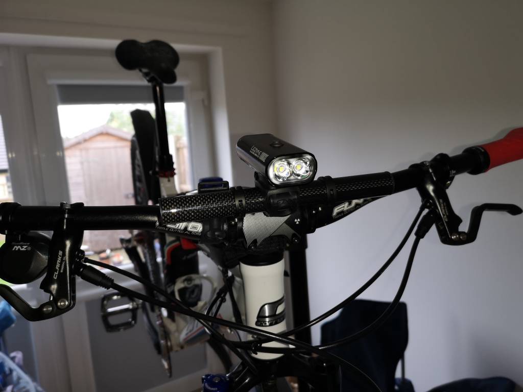

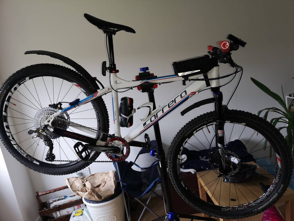

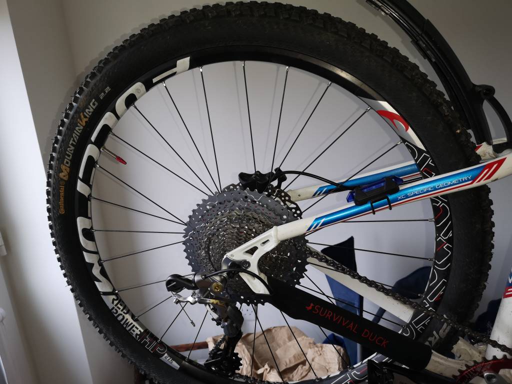

Przepraszam za duze opoznienie ale oto moj potwor Frankesteina. Z kupionego oryginalnego, uzywanego roweru zostala juz tylko rama. Waga : 11.11kg z pedalami ,blotnikami i lampka.
Wiec : Rama 18" Carrera Kraken , Widelec Rockshox 30 Gold TK RL 100mm,  Kola  Fulcrum Red Power 27.5 , Korba SLX M675 zmieniona na 1x , Chinska tarcza z przodu 38t , za jakies 15 min zmieniam na ovala 36t ( dlatego na stojaku ;) ) ,  Naped Sunrace 12x ( przerzutka RDMZ80 , manetka DLMZ3NX , kaseta MZ90 11-50t , lancuch CN12S ,) hamulce Clarks M3 ,  mostek Nukeproof Neutron , Kierownica FUNN FullOn 760mm , Siodelko Ragley Tracker , opony Continental Mountain King 2.2 i 2.4 ( juz czekaja do zmiany na maxxis Ardent Race 2.2 i Ardent High Roller 2.3 , obie 3c exo i pojda w koncu na tubeless) , dropper post Giant Contact Switch SL 150mm , Gripy Ergon GA3 , Pedaly DMR v 12 Magnesium
To mieszanka xc i trail juz jest. Wkrotce pewnie wrzuce kolejny post zapytaniem  bo juz planuje wymiane ramy , widelec 140mm juz mam :P . Wiec to ostatnie miesiace zycia Carrery.
Pozdrawiam i dziekuje za doradztwo  P.S. przepraszam za burdel na zdjeciach ale korzystajac z okazji, ze moja partnerka jest na wyjezdzie zrobilem z salonu warsztat :D , czeka mnie konkretne sprzatanie.
