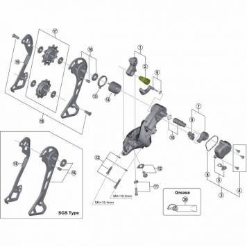

Kruk Opublikowano 13 Sierpnia 2019 Opublikowano 13 Sierpnia 2019 Siemka. A powiedź, wcześniej normalnie działało? Tutaj masz schemat budowy M8000: Może 8 część założyłeś odwrotnie? Nie mniej to tam trzeba wpierw szukać problemu: Szaj robił serwis, może popatrz czy dobrze zrobiłeś serwis. 1

Kamyko Opublikowano 13 Sierpnia 2019 Autor Opublikowano 13 Sierpnia 2019 (edytowane) Dziękuję za pomoc jednak filmik się przydał rozebrałem popatrzyłem, a tu wyszło, że jak jest dźwignia od sprzęgła ten blaszany drucik się przekręcił przez to blokowało w połowie kombinerkami udało się wygiąć w dobrą stronę i działa jak należy, a przypomniałem sobie, że patykiem dostała dość mocno obręcz mam zacentrowana delikatnie możliwe, że się przestawić mogło. Teraz pytanie czy nie będzie się ślizgać niby blokada jest się okaże. Edytowane 13 Sierpnia 2019 przez Kamyko
