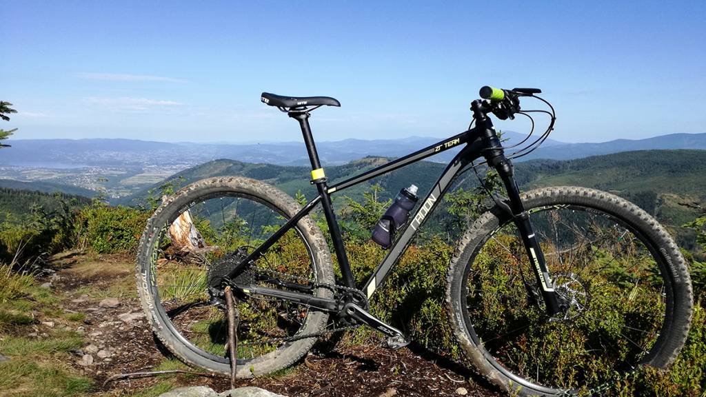

Tuptam Opublikowano 12 Sierpnia 2019 Autor Opublikowano 12 Sierpnia 2019 Obecnie miałem przerzutkę od XT, kasetę od sunrace, zębatkę owalną od banless i wszystko spięte łańcuchem od KMC. Wszystko ładnie śmigało. To jest oficjalna informacja, a nieoficjalnie może jednak zatrybi? 5 minut później hak i przerzutka dokonali żywota, a dzień do tej pory mijał w takich pięknych okolicznościach 😊
