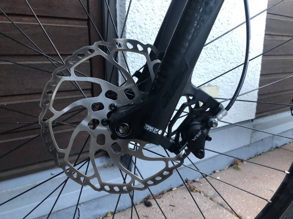

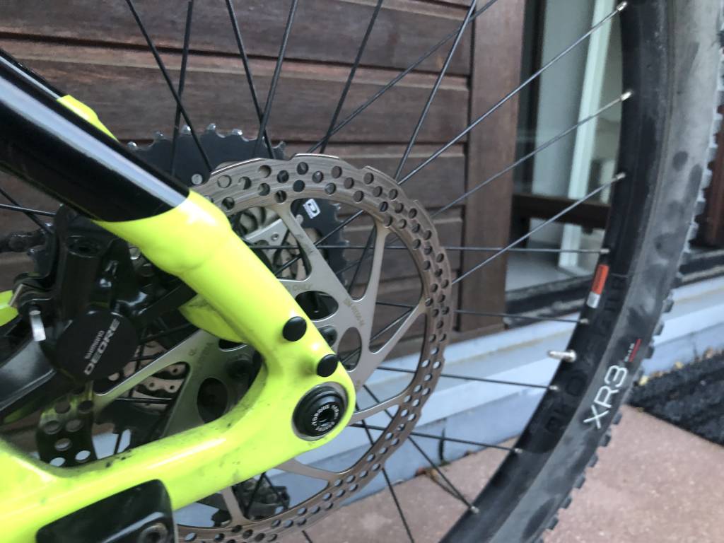

cepelia Opublikowano 13 Sierpnia 2019 Opublikowano 13 Sierpnia 2019 Dokonało się nie jest łatwo tutaj wytłumaczyć w aptece po co ci taka strzykawka... dużo łatwiej jest w sklepie rowerowym niestety nie było kolorowych przewodów, następnym razem. oczywiście nie obyło się bez komplikacji, wymieniłem z przodu tarcze na 203 mm i w adapterze jest za krótka śruba... poza tym przy zakładaniu tylnego hamulca, otwarta klamka obróciła się i prawie zalała mi nowy zacisk, klocki i tarcze... i tym sposobem stałem się posiadaczem slx z przodu i deore z tylu

cepelia Opublikowano 13 Sierpnia 2019 Opublikowano 13 Sierpnia 2019 Dzięki, taką mam nadzieje. Ciekawe, jak wyciągnąłem okładziny z tylu to prawie ich nie było... a zrobiłem max ze 150 km po górkach... jak by były z plasteliny. Dzisiaj niestety nie przetestuje, muszę jechać po jakiś odtłuszczacz i dłuższa śrubę.
Gość Opublikowano 13 Sierpnia 2019 Opublikowano 13 Sierpnia 2019 2 godziny temu, cepelia napisał: Dzisiaj niestety nie przetestuje, muszę jechać po jakiś odtłuszczacz i dłuższa śrubę Jeśli tarcze chcesz odtłuszczać, to polecam płyn do mycia naczyń (Ludwik).
Gość Opublikowano 13 Sierpnia 2019 Opublikowano 13 Sierpnia 2019 Dokładnie do tego ciepła woda i nowa gąbką i tarcza już jest odtłyszczona, polecam też kupić klocki metaliczne skoro piszesz ze tamte mało wytrzymały
cepelia Opublikowano 18 Sierpnia 2019 Opublikowano 18 Sierpnia 2019 No to jest tak... zrobiłem mały teścik po górkach i jest znacznie lepiej, ponad 40 w dół po brukowanej ( mocno wyboistej ) drodze w winnicy i zwolniły mnie do akceptowalnej prędkości choć na przód muszę uważać bo bym właśnie na tym bruku przeleciał przez kierownice... tył prawie spalił tarcze... ale działa... jak skończę te klocki to muszę kupić chyba coś twardszego

cepelia Opublikowano 23 Sierpnia 2019 Opublikowano 23 Sierpnia 2019 Jezusie... jak są zimne to jeszcze ujdzie, ale jak troszkę się przód podgrzeje to nie słyszę własnych myśli ...
Gość Opublikowano 23 Sierpnia 2019 Opublikowano 23 Sierpnia 2019 Też wybieram te hamulce br-m6000 myślę że zrobię inaczej, dokupię klocki polecane przez kolegę @piter614 z EBC.Po jakimś czasie zobaczę czy nie będzie potrzebna zmiana tarcz na większe i lepsze,dziękuję.
cepelia Opublikowano 23 Sierpnia 2019 Opublikowano 23 Sierpnia 2019 Ja mam slx’y i tarcze 203 i myśle że to ta tarcza tak gra... nie bez powodu nazywa się dzyńdysk... jak stygnie jest spoko
