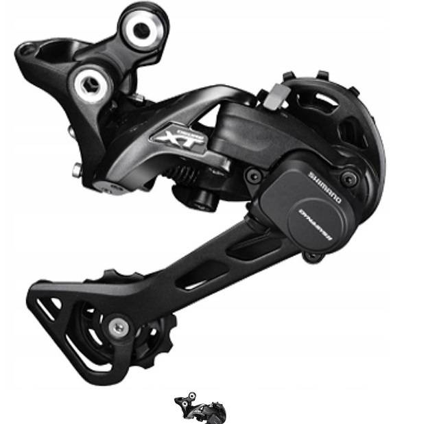

PiotrekGT Opublikowano 11 Sierpnia 2019 Opublikowano 11 Sierpnia 2019 Jeśli to D faktycznie oznacza to co napisał Franz to będziesz musiał dokupic ten wichajster: https://allegro.pl/oferta/shimano-adapter-przerzutki-tylnej-do-rd-m8000-7720531759 I będze ok
Kruk Opublikowano 11 Sierpnia 2019 Opublikowano 11 Sierpnia 2019 To jest adapter tylnej przerzutki, powinien być w przerzutce jeśli nie to trzeba go do kupić.

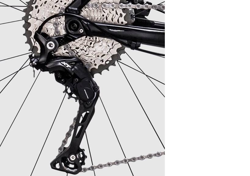

Wojtek - Cube Opublikowano 12 Sierpnia 2019 Autor Opublikowano 12 Sierpnia 2019 Hmm z tego, co widzę to te przerzutki https://allegro.pl/oferta/shimano-deore-xt-rd-m8000-przerzutka-tylna-11z-sgs-7799374201t już mają ten adapter to chyba nie trzeba kupować nowego ?? a co ciekawe na rowerze co do, którego robię podobny projekt jest tak zamocowana podsyłam foto to ta sama rama i docelowy napęd co u nie ma być. A akie są normalnie do kupienia.
Kruk Opublikowano 12 Sierpnia 2019 Opublikowano 12 Sierpnia 2019 Te wydłużone haki występują w ramach Cube, Radon, te haki stosuje się bez tego adaptera, jeśli chciałbyś przerzutkę SRAM to musisz zmienić jak na normalny krótki.
Wojtek - Cube Opublikowano 12 Sierpnia 2019 Autor Opublikowano 12 Sierpnia 2019 Ja mam właśnie ramę Cube taką jak na tym zdjęciu i też ma być ta sama przerzutka Shimano czyli nic nie musze kupować tzn. tego adaptera ? i mocuje do tego haka do ramy ( pytam tak dla jasności ) i bd działać cala kaseta 11-42 ?
Kruk Opublikowano 12 Sierpnia 2019 Opublikowano 12 Sierpnia 2019 Nie nic nie musisz dokupować, a jak masz ten długi hak przerzutki to musisz ten adapterem z przerzutki zdemontować
