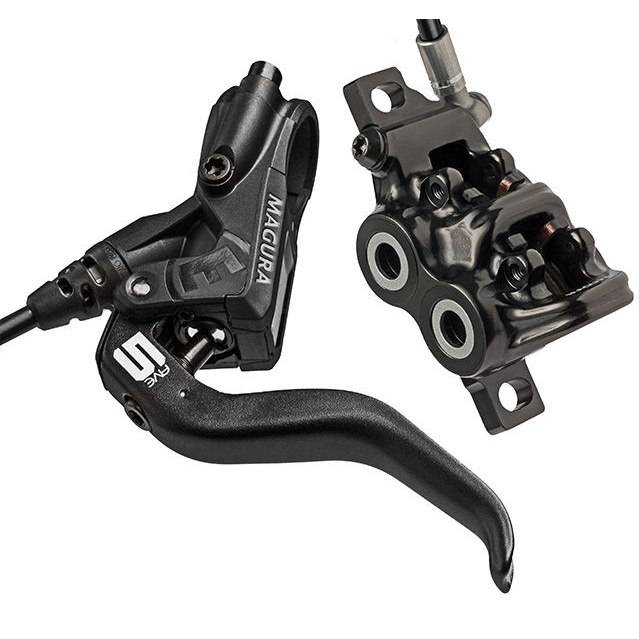

Kasz Opublikowano 6 Sierpnia 2019 Opublikowano 6 Sierpnia 2019 Witam. Mam problem z hamulcem Magura mt5. Podczas ostrzejszego zaciśnięcia klamki hamulca odczuwam dziwne wibracje. Nie wiem jak to opisać bo jest to dość nietypowe. Można to przyrównać do zaczepiania okładziny o wycięcia w tarczy. Zaznaczam, że tarcza jest dedykowana Magury, okładziny żywiczne też Magura oryginalne. Hamulec był kupiony nowy i założony 3 dni temu. Jako iż nie potrafię tego opisać nagrałem filmik:

Kasz Opublikowano 7 Sierpnia 2019 Autor Opublikowano 7 Sierpnia 2019 (edytowane) Dziękuję za wszystkie odpowiedzi :)). Moim zdaniem to nie kwestia dotarcia klocków. Sprawa wygląda tak,że oddałem rower do serwisu żeby przycieli przewód, odpowietrzyli i wyregulowali. Do czasu kiedy go nie oddałem wszystko (prawie ale o tym za chwile) działało dobrze. Chodzi mi o to, że okładziny jeździły dobrze po tarczy, tak płynnie jak powinny. A teraz jak zaciskam klamkę wydają dziwny dźwięk i odczuwam to tak, jakby okładzina zaczepiała o wycięcie w tarczy (co jest raczej nie możliwe ale do tego można to przyrównać). Trudno jest mi to opisać. Drugim problemem jest to,że okładziny są za blisko tarczy i trochę o nią ocierają. Nie wiem co z tym zrobić i jak Pozdrawiam PS: Hamowanie jest super, tylko to odczucie jest strasznie irytujące. Edytowane 7 Sierpnia 2019 przez Kasz
komandosek Opublikowano 8 Sierpnia 2019 Opublikowano 8 Sierpnia 2019 (edytowane) 5 godzin temu, Kasz napisał: Dziękuję za wszystkie odpowiedzi :)). Moim zdaniem to nie kwestia dotarcia klocków. Sprawa wygląda tak,że oddałem rower do serwisu żeby przycieli przewód, odpowietrzyli i wyregulowali. Do czasu kiedy go nie oddałem wszystko (prawie ale o tym za chwile) działało dobrze. Chodzi mi o to, że okładziny jeździły dobrze po tarczy, tak płynnie jak powinny. A teraz jak zaciskam klamkę wydają dziwny dźwięk i odczuwam to tak, jakby okładzina zaczepiała o wycięcie w tarczy (co jest raczej nie możliwe ale do tego można to przyrównać). Trudno jest mi to opisać. Drugim problemem jest to,że okładziny są za blisko tarczy i trochę o nią ocierają. Nie wiem co z tym zrobić i jak Pozdrawiam PS: Hamowanie jest super, tylko to odczucie jest strasznie irytujące. Nie wiem jak wygląda w magurze, ale mozliwe(??) ze klocki na tyle zjechane że zaczepiasz blaszką o tarcze. Tą która rozpycha klocki. Może sama blaszka też przeskoczyła. Wyjmij klocki, włóż, z powrotem a potem wyreguluj pozycję zacisku. To bardzo proste. luzujesz śruby zacisku, naciskasz na hamulec i przykręcasz. Edytowane 8 Sierpnia 2019 przez komandosek

Administrator SzajBajk Opublikowano 30 Marca 2021 Administrator Opublikowano 30 Marca 2021 W dniu 8.08.2019 o 01:20, Kasz napisał: przycięli przewód, odpowietrzyli i wyregulowali Jeżeli PRZED było dobrze, a PO już nie, eliminujemy: złe adaptery, niedotarte okładziny (wiemy, że mają 3 dni i jeszcze się dotrą, ale chodziły lepiej PRZED), zużyte okładziny. Możliwe przyczyny: po "regulacji" zacisk nie jest ustawiony równolegle do tarczy i okładziny faktycznie lecą bardziej brzegiem do wycięć w tarczy (najbardziej prawdopodobne), podkładki umożliwiające ustawienie kąta zacisku włożone w złej kolejności lub złą stroną (mniej prawdopodobne), zbyt mocno zaciśnięte koło (jeszcze mniej prawdopodobne).
