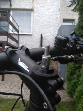

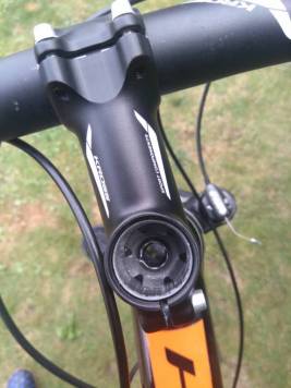

mcdonald165 Opublikowano 2 Sierpnia 2019 Opublikowano 2 Sierpnia 2019 (edytowane) Witam, niestety przy dokręcaniu kierownicy ułamałem aluminiowe mocowanie, które idzie w środku rury, która mocuje kierownice do ramy roweru. Zdjęcia poglądowe wstawiam w poście. Moje pytanie czy da się to jakoś naprawić i czy ewentualnie wiecie jak nazywa się część zamienna sfotografowana przeze mnie. Niestety zdarzyło się a bardzo chciałbym zacząć jeździć gdyż sezon w pełni. Jadę co prawda dzisiaj do sklepu seriwsowego Krossa, ale chciałbym prosić forumowiczów o radę i ewentualne sugestię. Model mojego roweru to Kross Level B4 model z 2017 roku. https://zapodaj.net/91b6e90666ff8.jpg.html https://zapodaj.net/39f4826d86192.jpg.html Edytowane 2 Sierpnia 2019 przez mcdonald165
Gość Opublikowano 2 Sierpnia 2019 Opublikowano 2 Sierpnia 2019 Po pierwsze to "mocowanie" jest gwiazka bądź szyszka, kosztuje parę zł, wystarczy wbić nową w rurę sterową. Po drugie nie służy ona do mocowania kierownicy, kierownicę mocuje się w mostku, a ten na rurze sterowej. Gwiazdka jest używana tylko i wyłącznie do kasowania luzu na sterach, tej śruby w kapslu sterów nie dokręca się na siłę!!!
Rowerowa Szajba Opublikowano 2 Sierpnia 2019 Opublikowano 2 Sierpnia 2019 (edytowane) Jeśli najpierw dokręciłeś śruby w mostku potem górny kapselek to błąd najpierw się dokręca śrubę kapselka żeby wyeliminować luz na widelcu na koniec 2 śruby na mostku. Kupisz w kazdym sklepie ewentualnie na internecie. TĄ szyszkę na ta która już jest w widelcu nabijasz kolejną. Edytowane 2 Sierpnia 2019 przez Rowerowa Szajba

Kruk Opublikowano 2 Sierpnia 2019 Opublikowano 2 Sierpnia 2019 Dokładnie, skoro nawet nie wiedziałeś jak to się zwie i to rozwaliłeś to znaczy że chyba nie wiesz jak działają takie stery co? ( bez złośliwości aby nie było ) Wpierw luzujesz śruby od mostka te dwie, potem dopiero kapsel dokręcasz i nie na chama tylko do momentu braku luzu przód tył, potem dokręcasz mostek i tyle. Śruba na kapslu jest tylko do redukowania luzów w sterach nie do trzymania ich w ryzach, od tego jest Kolego mostek
mcdonald165 Opublikowano 2 Sierpnia 2019 Autor Opublikowano 2 Sierpnia 2019 Spokojnie koledzy, już mam rower naprawiony. Bez przesady z tymi umiejętnościami, już nie raz rower sam naprawiałem. Po prostu miałem pecha. Stary rower nie miał takich mechanizmów (Borok Folta 406) a teraz kupiłem nowy i nie wiedziałem, że taki mechanizm jest w środku mostku. Wybiłem starą szyszkę aż spadła dolnym wylotem, nabiłem spokojnie nową dokręciłem śruby, najpierw tą górną(kapsel) potem dwie od mostku i teraz jest wszystko ok. Za dwa trzy tygodnie pojadę na pierwszy przegląd gwarancyjny wyregulować wszystko. Jeszcze raz dziękuje za pomoc, temat do zamknięcia.
