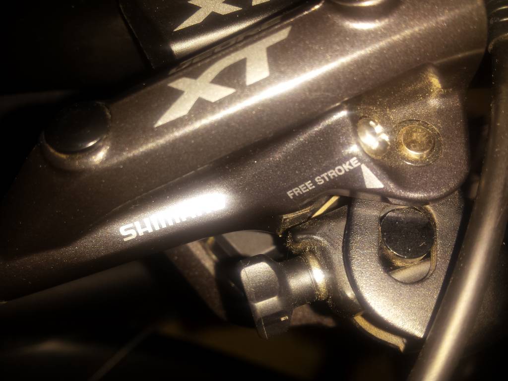

Accent_Szaj Opublikowano 7 Sierpnia 2019 Opublikowano 7 Sierpnia 2019 8 godzin temu, Kruk napisał: W którym miejscu niby, https://bike.shimano.com/pl-PL/technologies/component/details/free-stroke.html Proszę bardzo. Dodam jeszcze fotkę mojego hebelka Ps.To jest opcja myślę,że i tak skończy się na tym 18 godzin temu, Accent_Szaj napisał: Po dotarciu, ustawiłeś ponownie zaciski? Jak hamulce się dotrą ,klocki ustawiają się troszeczkę inaczej niż przy pierwotnym ustawieniu.Czeka cię więc ponowne ustawienie Nie jestem nieomylny,więc Kruk'u jak się mylę to mnie popraw
Kruk Opublikowano 7 Sierpnia 2019 Opublikowano 7 Sierpnia 2019 To jest śrubka od Free Stroke, ona powoduje większy skok klamki ale nie oddala klocków od tarczy. Gdyby było tak jak mówisz to bym zalewał hebla na odkręconej śrubce i wtedy robił sobie klamkę na 1 cm skoku a tak się nie da, sam sprawdź czy prawdę mówię z reszta masz filmik:
Accent_Szaj Opublikowano 7 Sierpnia 2019 Opublikowano 7 Sierpnia 2019 No na tym filmiku masz dokładni to co napisałem Free stroke to śruba regulacyjna skoku jałowego. Super,że podesłałeś filmik,za to otrzymujesz thx ode mnie 9 minut temu, Kruk napisał: ona powoduje większy skok klamki ale nie oddala klocków od tarczy Tu mi się wydaje,że się mylisz Śruba odsuwa klocki od zacisku,tak jak pokazują na filmiku powodując tym samym ,że zacisk łapie w niższym położeniu. 10 minut temu, Kruk napisał: zalewał hebla na odkręconej śrubce i wtedy robił sobie klamkę na 1 cm skoku Niestety nie możesz stosować jej tak jak mówisz. Choć przy twoich zdolnościach i piszę poważnie,bo trochę cię poznałem,to możesz spróbować.Masz prościutkie tarcze wiec tarcza może w twoim przypadku nie ocierać,gorzej będzie jak się nagrzeją bo będą troszkę trzeć,ale po schłodzeniu wrócą do swojego kształtu 1
