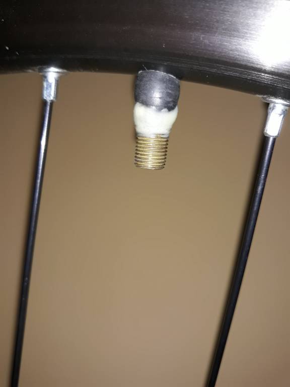

Diagnosta Opublikowano 4 Sierpnia 2019 Autor Opublikowano 4 Sierpnia 2019 (edytowane) 29 minut temu, kaido2 napisał: Weź sobie kawałek taśmy w dwie ręce i zobacz jak to się rozciąga i to ma wytrzymać 4 bary? -3 razy oklejone..a czubki szprych zeszlifowane-po usunięciu feralnej dętki nie stwierdziłem żadnych uszkodzeń tej taśmy.Taśma miękka a nie sztywniara z chin.. -co do puszczenia od strony obręczy to miałem dwa razy na postoju roweru, raz kilka godzin po jeździe a raz kiedy rower nie był używany kilkanaście dni [jeśień to chyba była] -i to było na lichych opaskach, Continental strzelił od rafki na taśmie izol. dwa dni temu na postoju roweru, w domu na wieszaku. 29 minut temu, kaido2 napisał: Kup sobie porządne opaski wysokociśnieniowe -to prędzej już "zamlecze"-pisząc Waszym językiem. 27 minut temu, Kruk napisał: Aaa jak chcesz mieć oklejoną obręcz to kup sobie taśmę do TR, -i jak pójdę w tym kierunku to pewnie i kupię już presty i uszczelniacz.Po co mam co chwilę ładować kasę w dętki...klej"nie chiński " wytrzymuje 3,5 bara -zobacz jak spuchł zawór.Na próbę tylko... Edytowane 4 Sierpnia 2019 przez Diagnosta
Kruk Opublikowano 4 Sierpnia 2019 Opublikowano 4 Sierpnia 2019 Fakt, tu widać że to dziadowska dętka. Jak masz opony i obręczy pod TR to ja bym chyba zrobił tubeless'y

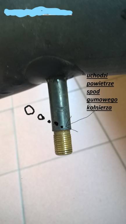

Diagnosta Opublikowano 4 Sierpnia 2019 Autor Opublikowano 4 Sierpnia 2019 (edytowane) Jedna jak na fotce [pięknie bąbelki puszczała w zlewie i pierwszy raz taką usterkę widziałem-przy samym gwincie-spod gumy] a druga Continental -pięknie pękła od strony wewnętrznej obręczy, trudno . . . Pewnie do około~4 bary to za dużo a ja swoje ważę też Edytowane 4 Sierpnia 2019 przez Diagnosta
Ares Opublikowano 4 Sierpnia 2019 Opublikowano 4 Sierpnia 2019 Jesteś raczej ogarnięty gość więc przyczyn szukał bym w jakości dętek. Ta znacząco spadła i nawet guma to już nie ta sama guma co kiedyś. Tylko raz kiedyś tam naciąłem się na zawór z gumą i nigdy więcej. Zawsze kupowałem dętki z pełnym gwintem. Po drugie jednak 4 bary to sporo a nawet bardzo sporo. Tak z ciekawości zejdz sobie na 3 bary i zobacz co się będzie działo.
