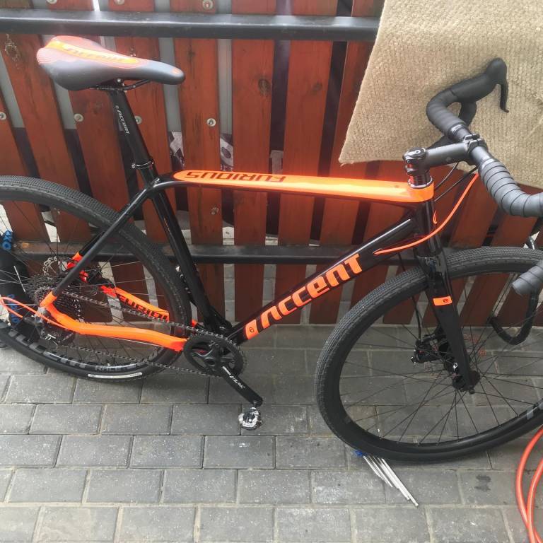

Fazi Opublikowano 3 Sierpnia 2019 Opublikowano 3 Sierpnia 2019 (edytowane) Cześć! Jak w tytule szukam błotników które będą pasować do Accenta Furious z 2018. Opony jakie w nim siedzą to PANARACER GravelKing 700x43. Macie jakieś pomysły...? Przedział cenowy 80-150 zł. Edytowane 3 Sierpnia 2019 przez Fazi

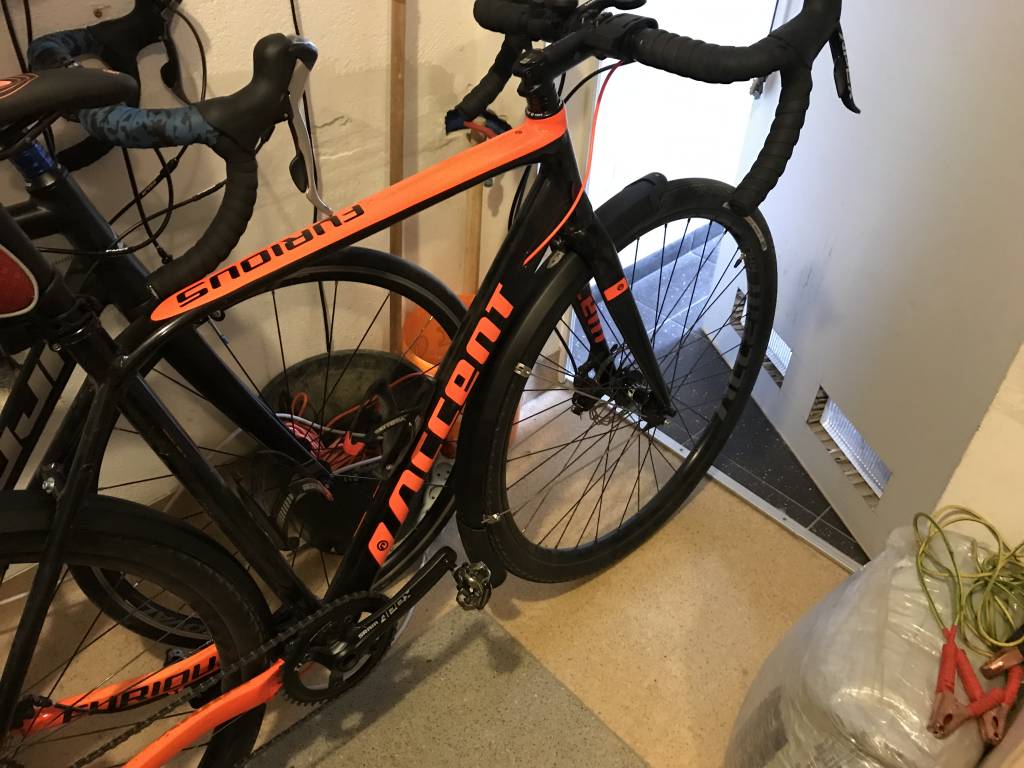

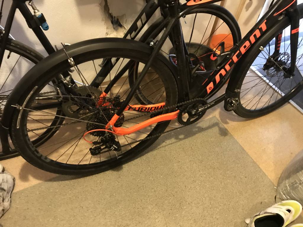

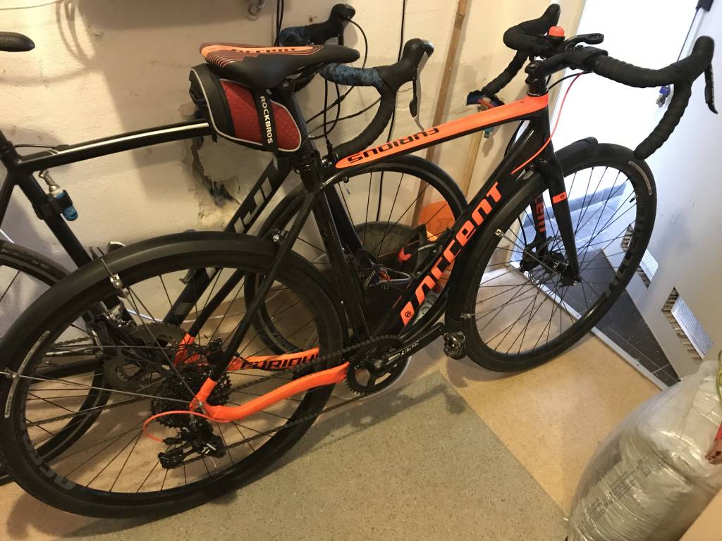

Fazi Opublikowano 23 Sierpnia 2019 Autor Opublikowano 23 Sierpnia 2019 (edytowane) Cześć! Zakupione SKS Bluemels Matt wersja 53mm 🥳😎. Dopiero co na szybko założyłem, bo jestem w trakcie remontu pokoju córki. Co mogę powiedzieć firma simpla musi dopracować swoje błotniki bo nawet najszersza wersja którą zakupiłem tarła. Może się jutro przejadę wtedy będę wiedział konkretnie czy z SKS-ami wszystko gra. Na ten moment jestem zadowolony bo koła ładnie w nich latają na sucho 👍🏻😉. Edytowane 23 Sierpnia 2019 przez Fazi
