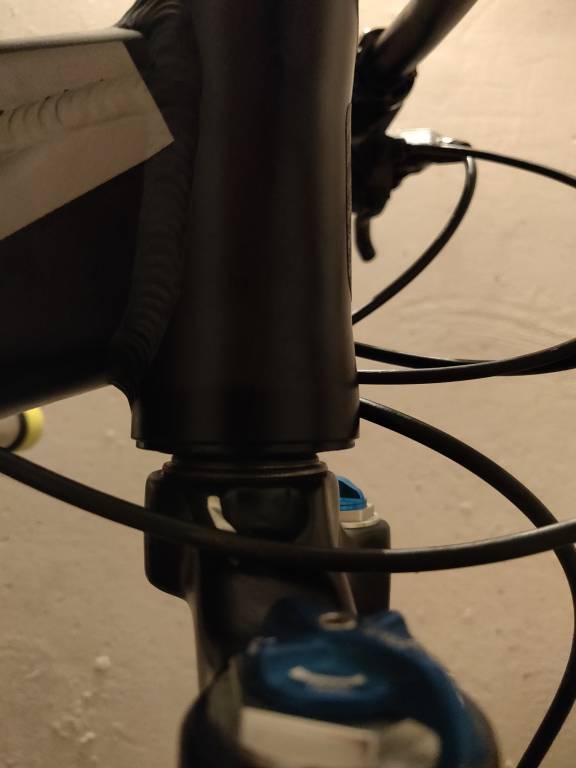

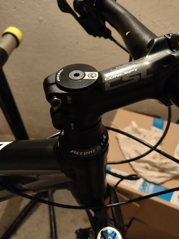

yorob Opublikowano 30 Lipca 2019 Opublikowano 30 Lipca 2019 Witam. Strasznie mi trzaskały stery i dzisiaj próbowałem je otworzyć. Skończyło się na wybiciu. Dolne całe się rozleciało a górne łożysko wybiłem. Może ktoś też miał podobny problem. Teraz nie wiem czy można zakupić takie z którymi nie będzie takiego problemu jak z tymi, np. polzintegrowane, czy muszą być zintegrowanego? Czy jest jakiś łatwiejszy sposób na wymianę albo konserwację? Rower Focus Black Forest 2.0 2015 ltd. Wcześniej miałem Centuriona Bacfkire 600 i tam stery wychodziły od razu z całym wiankiem. Jedna osoba już mi poleciła: https://allegro.pl/oferta/stery-zintegrowane-accent-hi-s01-1-1-8-is42-7479832084?utm_source=google&utm_medium=cpc&utm_campaign=_UZSD_pla_sport_turystyka_rowery_akcesoria&ev_adgr=Rowery+i+akcesoria&gclid=Cj0KCQjwsvrpBRCsARIsAKBR_0IyMLOl4qLGCFtKzLxkZjfD3jxfwcat8WQ7iXwMfYuBsleo6BaEoE0aAs5hEALw_wcB

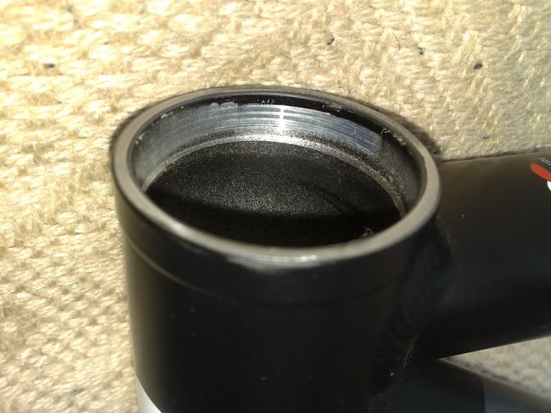

Gość Opublikowano 30 Lipca 2019 Opublikowano 30 Lipca 2019 Po pierwsze skoro musiałeś je wybijać to są to stery półzintegrowane nie zintegrowane. Stery zintegrowane mają miski łożysk zintegrowane z główką ramy. W sterach półzintegrowanych te miski w główkę trzeba wprasować, więc zdjecie wnętrza główki twojej ramy było by pomocne.
yorob Opublikowano 30 Lipca 2019 Autor Opublikowano 30 Lipca 2019 (edytowane) Teraz jestem w pracy ale to jest coś takiego http://i9.photobucket.com/albums/a59/xmikaelx/201010071377.jpg?t=1286459386 Edytowane 30 Lipca 2019 przez SpiderMAN
Gość Opublikowano 30 Lipca 2019 Opublikowano 30 Lipca 2019 Zintegrowane Na drugim zdjęciu wyraźnie widać miskę łożyska zintegrowaną z główką. Półzintegrowane Oczywiście w półzintegrowanych łożyska mogą być integralną częścią sterów ale nie muszą. Mogą być osobno wkładane w miski jak na zdjęciu.
yorob Opublikowano 30 Lipca 2019 Autor Opublikowano 30 Lipca 2019 z tego widać że moje to bardziej półzintegrowane - patrząc na fotki swoich
Gość Opublikowano 30 Lipca 2019 Opublikowano 30 Lipca 2019 Jaki masz tam typ sterówki? Prosta czy rozszeża się ku dołowi? Wrócisz do domu to zmierz wewnętrzną średnice główki ramy w miejscu w którym wchodzi ster. Pobierznie i wstępnie wnioskuje, że te powinny być dobre... https://allegro.pl/oferta/stery-accent-polzintegrowane-hsi-exe-1-1-8-8243009057
Gość Opublikowano 30 Lipca 2019 Opublikowano 30 Lipca 2019 Czyli te które podlinkowałem będą dobre. Z widelca będziesz musiał zdjąć bieżnie starego dolnego łożyska i nałożyć nową (tak nałożyć nie nabić i to jest zaleta sterów, które zaproponowałem). Wprasowując miski nowych sterów wcześniej wszystko nasmaruj. Przy składaniu wszystkiego do kupy też nie żałuj smaru zwłaszcza w okolicy dolnego łożyska.

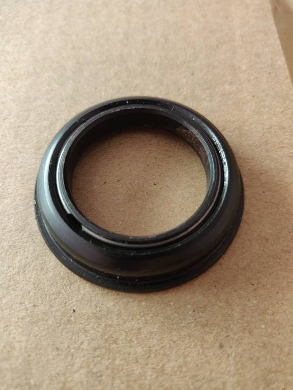

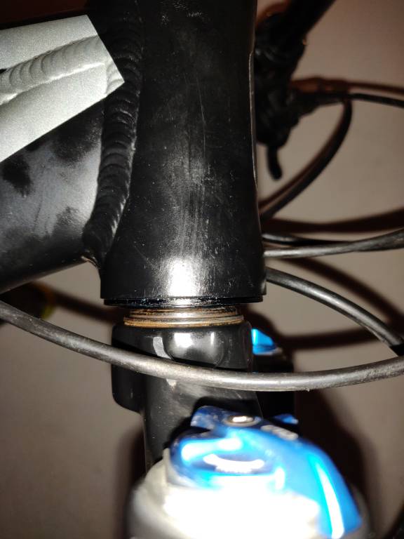

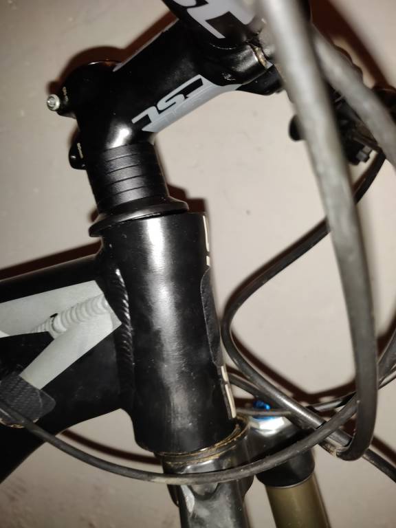

yorob Opublikowano 1 Sierpnia 2019 Autor Opublikowano 1 Sierpnia 2019 Wymiana udała się bez problemu. Tylko mam szczelinę pod dolnym łożyskiem, czy tak ma to wyglądać? Wcześniej miałem taką osłonę plastikową ale teraz przy tych sterach to nie pasuje.

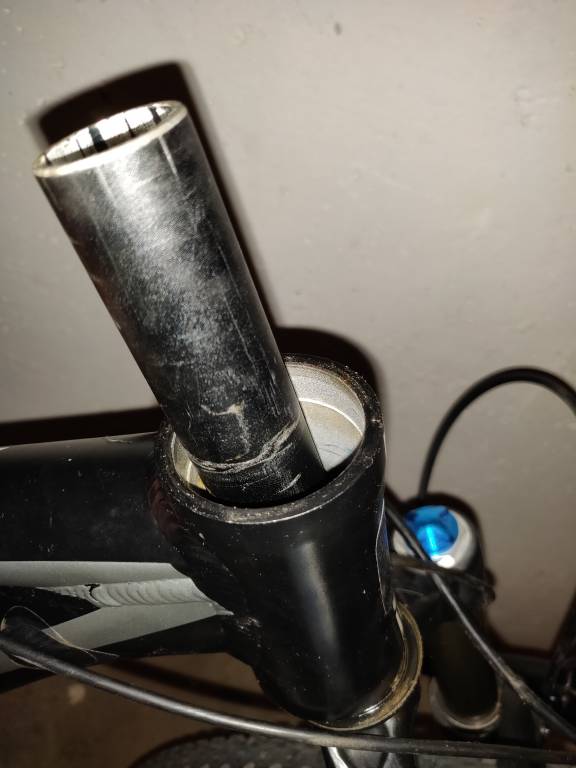

Gość Opublikowano 1 Sierpnia 2019 Opublikowano 1 Sierpnia 2019 Nie zdjąłeś chyba starej bieżni dolnego łożyska.
yorob Opublikowano 1 Sierpnia 2019 Autor Opublikowano 1 Sierpnia 2019 Wszystko nowe założyłem, stare mam osobno

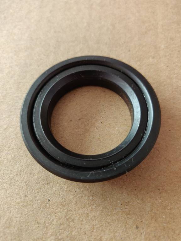

Gość Opublikowano 1 Sierpnia 2019 Opublikowano 1 Sierpnia 2019 Na zdjeciu widze dolna bieznie. Ten element pokryty rdzą.
yorob Opublikowano 1 Sierpnia 2019 Autor Opublikowano 1 Sierpnia 2019 Męczę się od 20 minut żeby to ściągnąć. Masz może jakiś pomysł jak sobie z tym poradzić?
Gość Opublikowano 1 Sierpnia 2019 Opublikowano 1 Sierpnia 2019 Płaski śrubokręt. Delikatnie podważaj z każdej strony. Psiknij jak masz WD 40.
Kruk Opublikowano 1 Sierpnia 2019 Opublikowano 1 Sierpnia 2019 Tak wygląda ściągacz do bieżni sterów: Możesz delikatnie w koło podważać ostrym śrubokrętem. Dlatego accent ma przecięte bieżnie aby nie było takiego problemu.

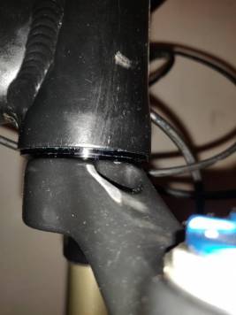

yorob Opublikowano 1 Sierpnia 2019 Autor Opublikowano 1 Sierpnia 2019 Udało się podważając śrubokrętem. Dostałem w zestawie bieżnie ale nie przeciętą. Teraz już jest chyba ok?
Gość Opublikowano 1 Sierpnia 2019 Opublikowano 1 Sierpnia 2019 Oczywiście nabiłeś nową bieżnie? Jeśli tak to właśnie tak to powinno wyglądać i kręcić się swobodnie bez luzów i problemów 😉
