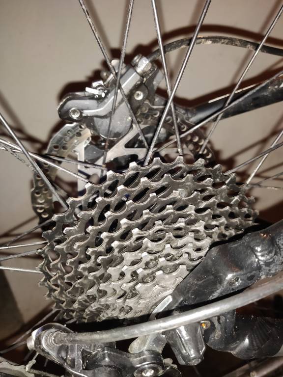

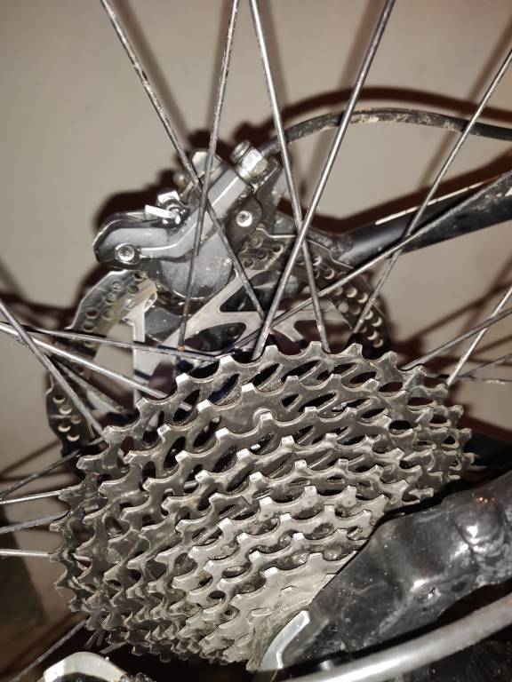

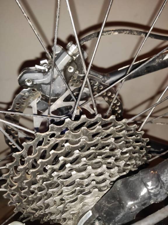

yorob Opublikowano 30 Lipca 2019 Opublikowano 30 Lipca 2019 Witam. Mam problem z przeskakiwaniem/ślizganiem się łańcucha na 3,4,5 koronce licząc od najmniejszej. Od początku sezonu wszystko było ok. Ostatnio zaczyna mi przeskakiwać ale zostaje na tej samej koronce. Wydaję mi się że kaseta nie jest jeszcze zjechana. Łańcuch mam tak prawie na 0,75 zużycia.
Gość SzpiceR Opublikowano 30 Lipca 2019 Opublikowano 30 Lipca 2019 1 godzinę temu, yorob napisał: Wydaję mi się że kaseta nie jest jeszcze zjechana Widocznie jest
Gość Opublikowano 30 Lipca 2019 Opublikowano 30 Lipca 2019 10 minut temu, SzpiceR napisał: Widocznie jest otóż to... A koledze... @yorob się wydaje... Kaseta do wymiany. Gdyby to były dwie najmniejsze można było by kupić koronki osobno...
yorob Opublikowano 30 Lipca 2019 Autor Opublikowano 30 Lipca 2019 szkoda - myślałem że uda się to jakoś inaczej załatwić. Lepiej wymieniać od razu z łańcuchem ?
Kiubek Opublikowano 30 Lipca 2019 Opublikowano 30 Lipca 2019 Na początku oczyścić je możliwe że to przez piach chociaż mało prawdopodpodobne i sprawdź w jakim miejscu zębatki się łańcuch ześlizguje i zbadaj to miejsce (oczyść sprawdź zużycie i uszkodzenia) jak tam tego nie będzie to tym samym sposobem sprawdz łańcuch gdzię się ześlizguje. A i sprawdź czy tylko w jednym miejscu łańcucha lub zębatki się ześluzguję czy na całej zębatce lub łańcuchu (naklejając kawałek taśmy na miejsce gdzie się ześlizguję i sprawdzenie czy tam znowu się ześlizguje (lub śledząc to miejsce wzrokiem).
Kruk Opublikowano 30 Lipca 2019 Opublikowano 30 Lipca 2019 Możesz wpierw kupić łańcuch i sprawdzić na stojaku jak to działa. Jeśli dalej nic to wymień kasetę.
yorob Opublikowano 30 Lipca 2019 Autor Opublikowano 30 Lipca 2019 przeskakiwanie tylko przy jeździe - na stojaku nic takiego nie ma
kaido2 Opublikowano 30 Lipca 2019 Opublikowano 30 Lipca 2019 (edytowane) 5 godzin temu, yorob napisał: Od początku sezonu wszystko było ok. 5 godzin temu, yorob napisał: Łańcuch mam tak prawie na 0,75 zużycia. To nie jest kaseta, zresztą ja nic nieprawidłowego tam nie widze, a jemu dobrze się wydaje. Żeby wyorało kasete to chłop by musiał trochę popykać na łańcuchu ze zużyciem ponad 1%. Od początku było dobrze, łańcuch ma dopiero niecałe 0,75 więc jeszcze wiele km przejedzie. Przeskakuje bo, żle wyregulowany, problem z przerzutką, albo po prostu za długi jest ten łańcuch. 5 minut temu, yorob napisał: przeskakiwanie tylko przy jeździe - na stojaku nic takiego nie ma No to już masz odpowiedź - do regulacji, a jak nie pomoże przerzutka do wymiany. Edytowane 30 Lipca 2019 przez kaido2
yorob Opublikowano 30 Lipca 2019 Autor Opublikowano 30 Lipca 2019 wielkie dzięki za wszystkie porady - sprawdzę
Gość Opublikowano 30 Lipca 2019 Opublikowano 30 Lipca 2019 30 minut temu, kaido2 napisał: No to już masz odpowiedź - do regulacji, a jak nie pomoże przerzutka do wymiany. Fakt, możliwe jest: szkrzywienie haka, luzy na przerzutce zużyty i brudny pancerz, linka wyciągnięta. Zacząłbym od najtańszej rzeczy, t.j od wymiant linki i pancerza, porządnej konserwacji przerzutki, sprawdzenia luzów, smarowania kółek prowadzących. Poskładania do kupy, a na końcu regulacji zgodnie ze sztuką.
Gość Opublikowano 31 Lipca 2019 Opublikowano 31 Lipca 2019 Kaseta wygląda na dobrą nie widać jakiś mocnych śladów zużycia Tutaj tak Jeżeli łańcuch skakał by góra dół to można by było obstawiać na złe ustawienia przerzutki, wtedy zalecana regulacja Jeżeli przeskakuje na tej samej koronce do przodu może łańcuch jest zbyt długi? Powiedz zdejmowałeś łańcuch do czyszczenia? Może odwrotnie założyłeś i zwyczajnie inaczej się układa stroną która się nie dotarła z kasetą Co do pancerza to zwyczajnie wystarczy odpiąć linkę i zobaczyć czy lekko pracuje
