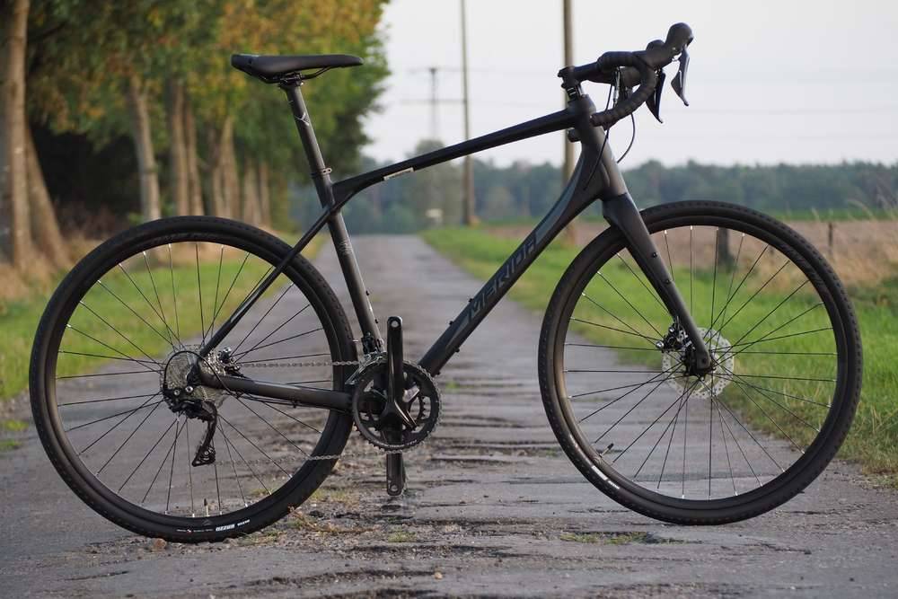

kAs-09 Opublikowano 28 Lipca 2019 Opublikowano 28 Lipca 2019 Witajcie, mam 185 wzrostu oraz Meridę Silex 400 w rozmiarze "L". Próbuję ustawić siodełko względem położenia pedału (linka z obciążeniem poprowadzona pionowo przez kolano oraz oś pedału). Problem polega na tym, że przesunąłem siodełko maksymalnie do tyłu, a i tak moje kolano wystaje poza oś pedału o ok. 1 cm. Brakuje mi przesunięcia siodełka do tyłu o ok. 1 cm. O co tu chodzi? Powinienem poszukać innego siodełka, który pozwala na większą regulację przesunięcia do tyłu? Może rower za mały? No ale przecież większy rower XL jest dla wzrostu od 195 cm... A może ten rower tak ma? W końcu geometria tego roweru to taka "super enduro", no ale i tak powinienem mieć dobrze ustawione siodełko względem pedałów... więc to raczej nie będzie problemem. Moglibyście mnie oświecić co mogę zrobić lepiej w tym kierunku?

kAs-09 Opublikowano 28 Lipca 2019 Autor Opublikowano 28 Lipca 2019 2 minuty temu, Sziva napisał: A obecna sztyca jest bez offsetu? Jeśli tak, to wymień sztycę i nie martw się. No i to co pisze @Kruk - przy Twoim stylu jazdy jest jakiś problem? Przy enduro to raczej mało się na siodle siedzi, ale jeśli jak i ja wykorzystujesz rower do normalnej jazdy, to zmiana sztycy powinna być ok. Ta sztyca jest taka jak na zdjęciu, czyli bez offsetu. Siedzę dużo na siodle, ponieważ mam 80% asfalt generalnie na trasach uczęszczanych.
