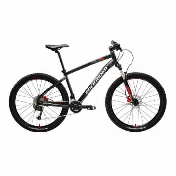

Witam :)
posiadam btwina rockrider'a ST540
Chciałbym na nim trochę agresywniej pojeździć w terenie przez co potrzebowałbym go odpowiednio przygotować
Wstępny budżet to 500-700zł (oczywiście nie skończy się na tej kwocie będę chciał wymieniać wszystko stopniowo więc prosiłbym na przyszłość o propozycje części którą mógłbym zmienić a poprawiłaby komfort jazdy)
Na jakich elementach osprzętu powinienem się skupić w pierwszej kolejności aby rozsądnie rozdysponować budżet? Napęd? Przerzutki? A może hamulce?
Z istotnych informacji
Tylna przerzutka: shimano altus RD-M2000 shadow
Hamulce hydrauliczne: Tektro, tarcze 160mm
Przerzutka przednia: Microshift (nie wiem dokładnie jaki model) z manetkami shimano acera
Amortyzator: Sr Sontour xcr o skoku 100mm
Niestety nie wiem jaki siedzi łańcuch i kaseta
W razie gdybym o czymś zapomniał to proszę o informacje
Pozdrawiam
