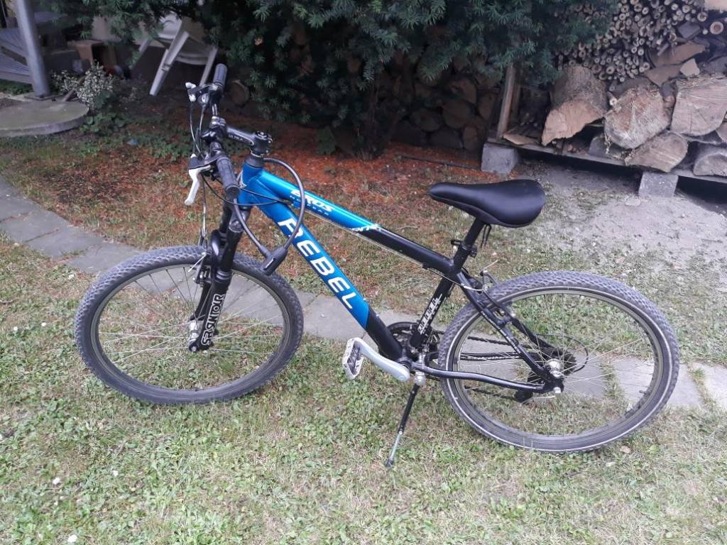

Ma to być rower do jazdy po mieście po tzw "bułki", prosty, tani ale wygodny.
Bazą jest rower "REBEL" cokolwiek to jest to ma stery ahead, kasete i korbe z wymiennymi blatami, na tym mi zależało. Bez rozwodzenia się nad specyfikacją bo nie ma sensu, ogółem: Rama 17", napęd 3x8 (altus/alivio), koła alexrims 26", hamulce vbrake. Fajne jest to, że wszystko w tym rowerze jest jakiejś firmy a nie firmy "REBEL"... albo żadnej. Nawet stery ma Ritchey (szkoda, że zatarte :D).
Rowerek jest w troche kiepskim stanie, krzywy wózek przerzutki, zatarte stery, "amortyzator" to samo, linki i pancerze to standard.
Cel projektu: Zbudowanie roweru ze współczesnym kokpitem, napędem 1x 8 lub 9, na miasto wystarczy, sztywnym widelcem i ogółem wszystkim sprawnym.

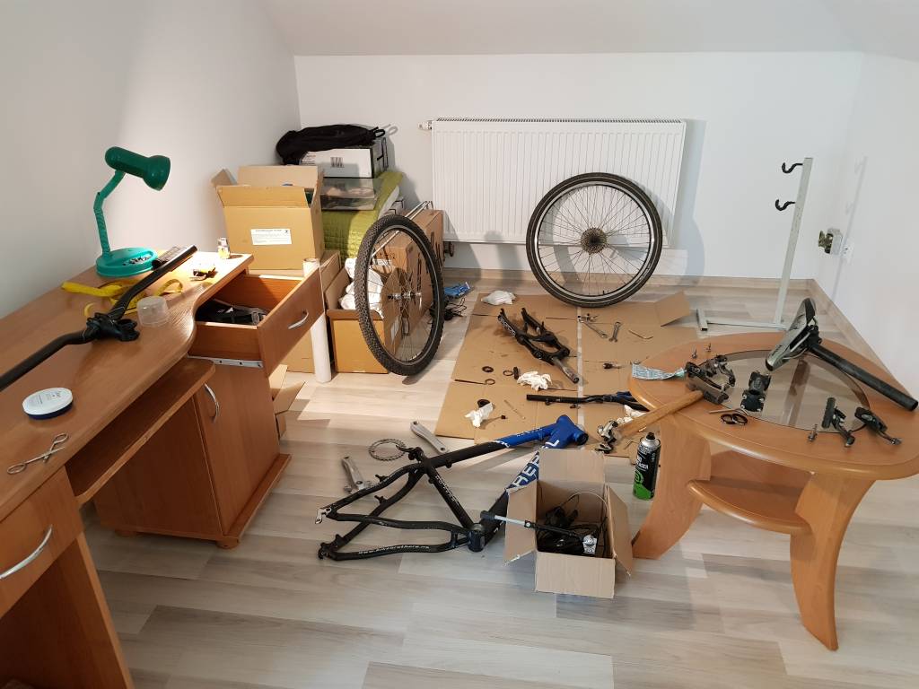

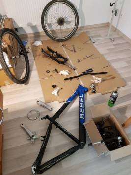

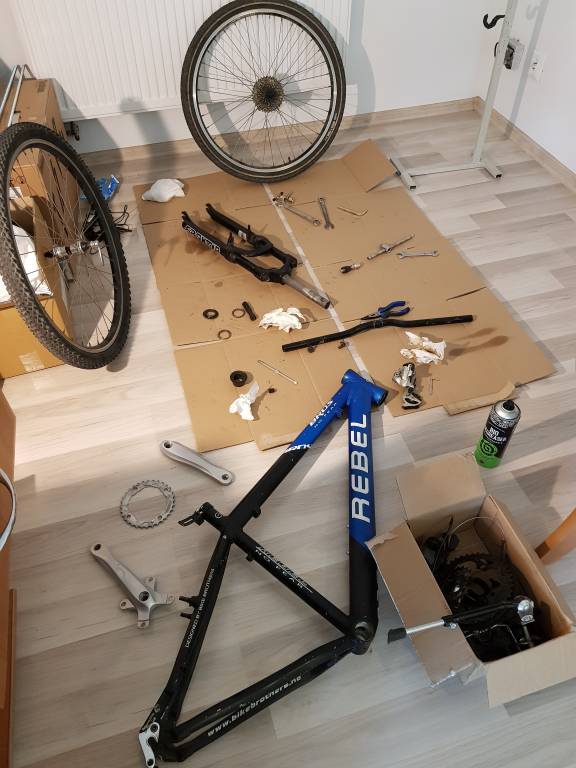

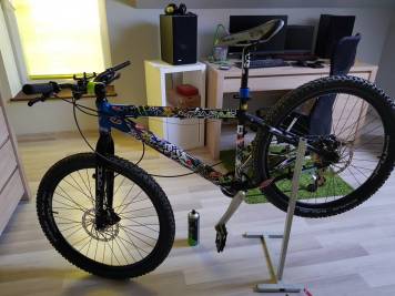

Obecnie jest rozebrany na części, czekam na zębatke, niebawem kupie co potrzeba i wstępnie złożę to do kupy.

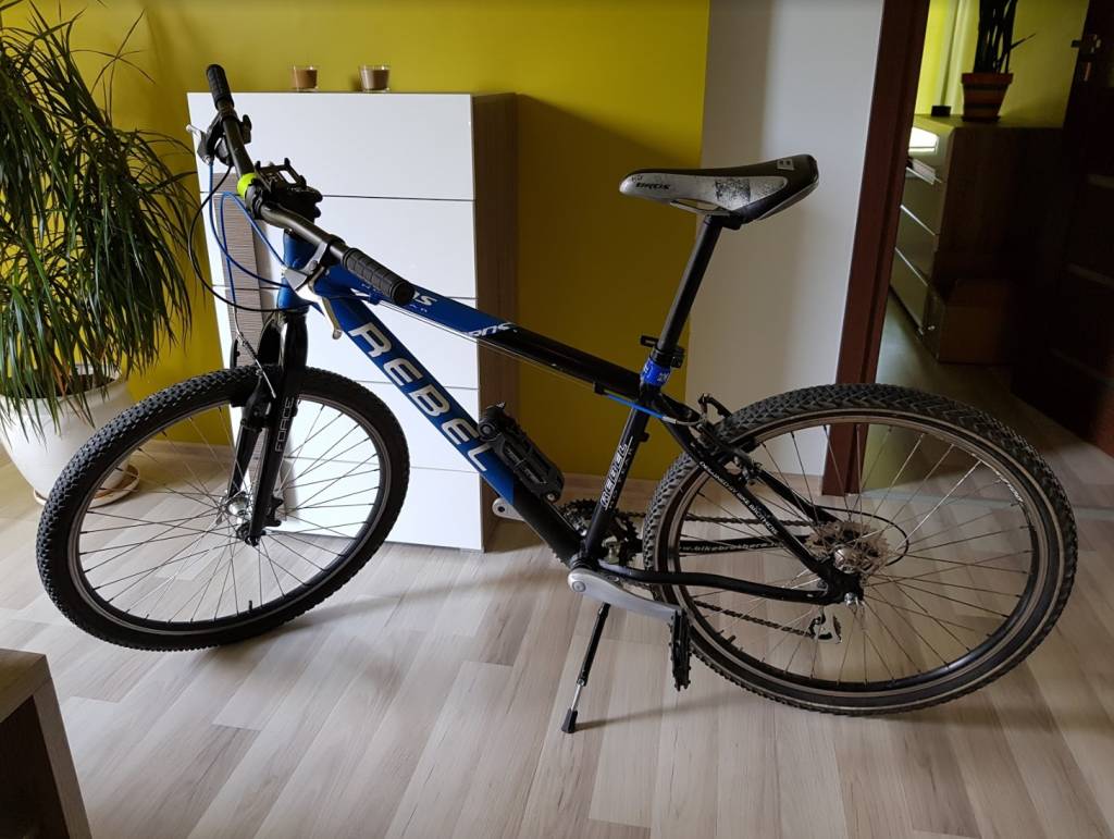

Ukończony, brakuje tylko zębatki z chin.

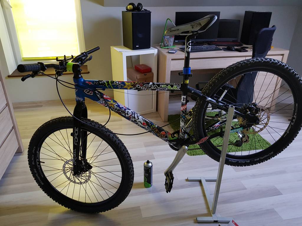

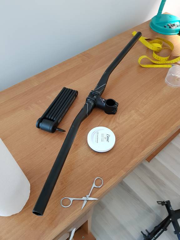

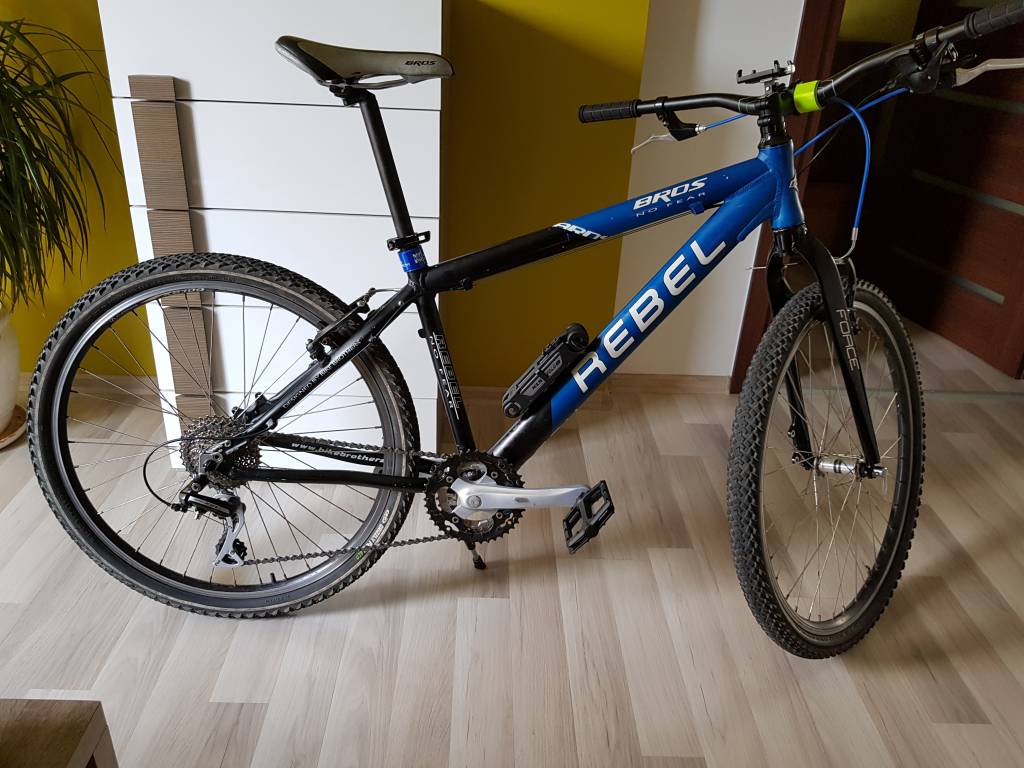

Rower ukończony, znacznie wybiegłem poza budżet ale chyba było warto bo jestem zadowolony :).
Sumarycznie wymieniłem:
- widelec na sztywny Force
- przerzutkę na Acerę M360
- kasetę na 11-34 9rz
- Manetkę na Altusa 9rz
- linki, pancerz i fajki od fałbrejków
- Łańcuch na KMC X9-73
- wkład suportu - kwadrat od accenta
- stery - neco, jakieś za 30zł
- kierownicę - od SpiderMANa 740mm, gięta 20mm wznos o ile pamiętam
- mostek na 60mm
- pedały na Dartmoor Candy
Brakuje tylko zębatki a aliexpress która jest w drodze. Wywalona przednia przerzutka ale zostały 2 blaty na korbie żeby nie kombinować z podkładkami pod kominy, będzie grubsza zębatka to nie będzie problemu.
Fajnie by było jeszcze zmienić opony na grubsze, 2,2-2,4 - powinny się zmieścic :)
