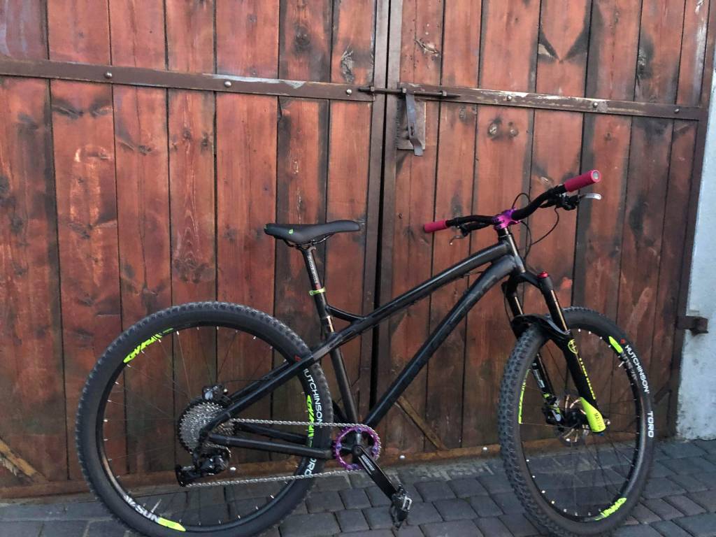

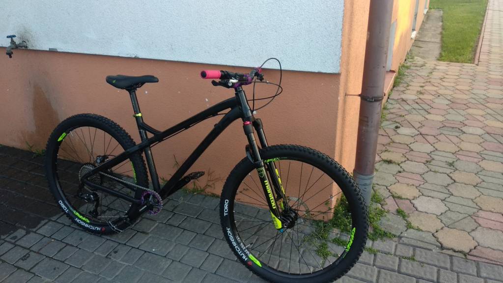

Witam, przedstawię wam mój autorski projekt "Bestia".
  Rower stworzony przeze mnie dla mojej dziewczyny. Rower miał być nie drogi ale wygodny, w moim rozumieniu oznacza to dobre zawieszenie i ramę. Rower nie miał być przestażały, czemu? Daje mi to szanse ulepszania go, bo części są cały czas dostępne i coraz nowsze technologię. I takim sposobem powstał rower na kołach 27.5" +, istnieje założenia szerokich kół , piasty mają większą szerokość co za tym idzie rower jest bardziej stateczny i sztywny.( piasta przód 110, tył 148mm).
Zacząłem budowę od ramy, koła, amortyzator i potem reszta.
Specyfikacja:
rama - dartmoor primal m 27,5 + tapered
stery - token
piasty- sun ringle src , łożyska maszynowe, przód pod oś 15x110mm i tył 12x148mm
opony- hutchinson toro 27,5 x 2.25
hamluce- shimano BR-M485
tarcze- tektro 160mm tył , 180mm przód
amortyzator - manitou mattoc 120mm

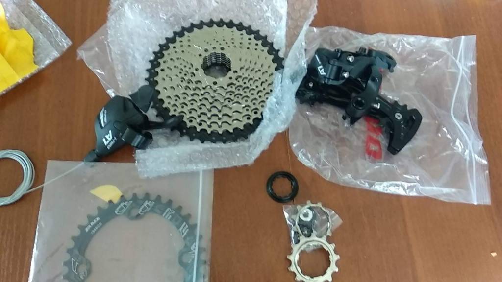

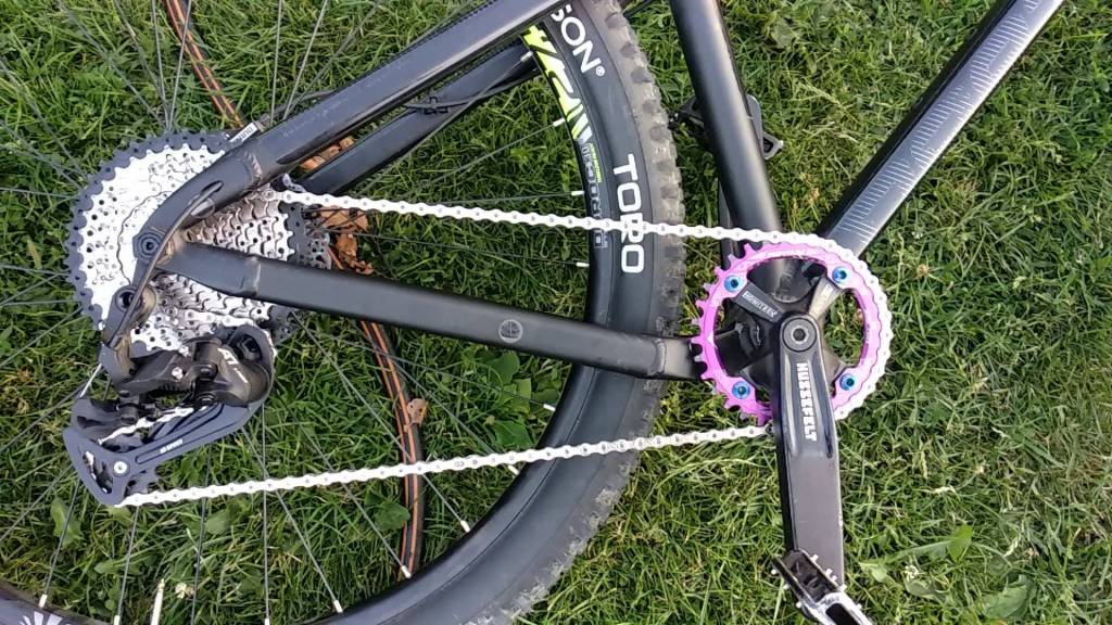

przerzutki- Ltwoo 1x10 42z/11z (Z chin D:)
zębatka- narrowide 32z ltwoo
siodło- accent damskie Bellissima ,  bardzo wygodne i nadaje się na sportową jazdę( tak twierdzi dziewczyna)
kierownica- funn full 670mm
mostek- dartmoor trail
pedały- dartmoor stream ,metalowe
korby- do zmiany, te są znalezione w garażu
 received_986101928258606.thumb.jpeg.14afb7b6f412012a210331a9f4fca43a.jpegreceived_2065405790435489.thumb.jpeg.d1da0f766b691d8d49702134a73993ef.jpegreceived_443370086250791.thumb.jpeg.73c7e28ef2af9f6fe9f0b93ec3e649b6.jpegIMG_20190517_095344.thumb.jpg.70f131a1e5869536dc80082d9007b079.jpgreceived_2835613299847388.thumb.jpeg.fc4104d95dfd3bba3de89920a1602d1f.jpegIMG_20190718_201048_597.thumb.jpg.2895a87b32e20072613978db7b1bfdff.jpgIMG_20190723_185916_667.thumb.jpg.83d5e73259b9f674ad4b68b5a0ccd50a.jpg
Oceniajcie i jak macie jakieś sugestie to piszcie :D
Nie podałem roku produkcji, bo większość części jest używanych( rama, koła, mostek, korby)
Edytowane przez karo122
  • Lubię to! 3
Nie wiem jak szerokie masz obręcze, ale rama to ścieżkowiec na plusie,  wiec warto dać oponę przynajmniej 2.6'' szerokości.
Fajna baza do haratania po ścieżkach.
Sądzę że kobiecie która nie harat zbytnio ścieżek to nie trzeba jej aż tak szerokiej opony
Zbyt duże opory będzie stawiać na asfalcie
Fajna maszyna, podoba mi się :)
Jednak zastanawia mnie ten amor. Wiadomo, wszystko kwestia a2c ale czy nie jest za niski? Z tego co mi wiadomo producent przewidział między 140-160mm skoku.
P.S. Też posiadam primalka jednak niestety mój projekt leży i się kurzy ze względu na to, że przy składaniu trafiłem na amortyzator minę i sprzedającego *uja, i udało mi się przejechać jakieś 4-5 razy moja maszyną :(

Dzięki, projekt będzie jeszcze rozwijany :D
Producent podaje 130-160mm skoku, dałem 120mm bo nie było nic fajnego dostępnego i rower jeździ dobrze, ma nadal fajną geometrię.
Pocieszę cię, to jakaś klątwa. Ja ten amortyzator kupiłem ale tez z wadą, ale się dogadałem z sprzedawcą i zwrócił mi część kwoty i amorek został u mnie. Mojego może sięuda uratować.
Życzę ci powodzenia w sprawie.
Ok. Ja się pomyliłem o 10mm :P
Co do amorka to u mnie sprawy nie będzie. Amor nie jeździ a do sprzedającego zero danych i kontaktu. Więc zostaje mi kupno nowego.
Ale to temat o twoim rowerze a nie moim więc... nie ma co się rozpisywać ;)
Jak by ci się udało wymienić amorek na wyższy lub podnieść obecny to było by miodzio ;)
A jak te przerzutki z chin? Warte to coś?
