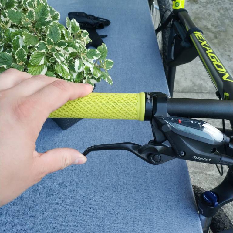

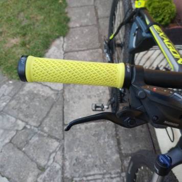

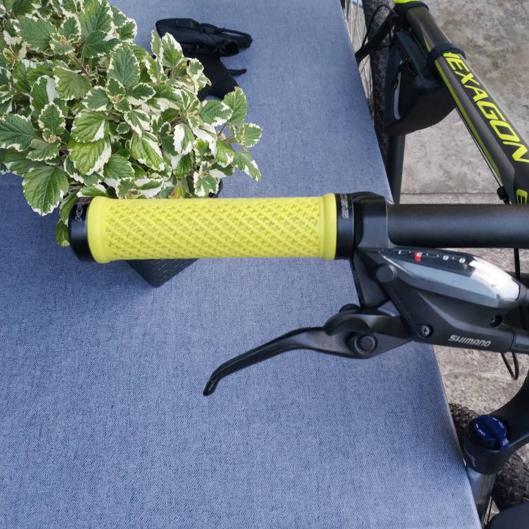

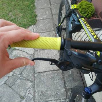

GonHex Opublikowano 24 Lipca 2019 Opublikowano 24 Lipca 2019 Witam, odebrałem rower z przeglądu gdzie zgłaszałem zapowietrzone hamulce i to co zwróciło moją uwagę to to że klamka jest twarda ale dosyć mocno wpada. Zdjęcia poglądowe poniżej. Nigdzie nie znalazłem jaki powinien być prawidłowy skok klamki, wszędzie piszą tylko o kącie nachylenia a nigdzie o odległości klamki od gripa. Czy taka odległość jest OK?
Gość Opublikowano 24 Lipca 2019 Opublikowano 24 Lipca 2019 Ma Ci nie utrudniać korzystania z klamki a klamka ma nie opierać sie o palce po zaciśnieciu ot wsio. Gdzieś na zawiasie klamki jest śruba regulujaca. W necie jest cała masa filmów jak wyregulować klamki, choć by u Daniela na kanale.
Kruk Opublikowano 24 Lipca 2019 Opublikowano 24 Lipca 2019 Ta klamka wcale nie ma takiego dużego skoku, jak chcesz oddalić klamkę to gdzieś w klamce powinna być śruba imbusowa by oddalić klamkę.
Franz Mauer Opublikowano 24 Lipca 2019 Opublikowano 24 Lipca 2019 (edytowane) Nie sądzę, aby ta klamkomanetka miała regulację dźwigni?Trzeba poszukać danych dla ST-EF505, jak się nie mylę. Edytowane 24 Lipca 2019 przez Franz Mauer
Kruk Opublikowano 24 Lipca 2019 Opublikowano 24 Lipca 2019 Pewnie ma , nawet proste m335 mają, taka malutka śrubka, w sumie totylko miejsce na imbus, w miejscu gdzie klamka ma "zawias" tam się kręci i odciąga-dociąga klamkę.
GonHex Opublikowano 26 Lipca 2019 Autor Opublikowano 26 Lipca 2019 Była śruba regulująca. Teraz jest ok. Jestem przyzwyczajony do większej odległości klamki od grippa (nawyk z vbrake). Dzięki za pomoc. Chyba mam duże dłonie i nie mogę ich dobrze zacisnąć przy takim małym skoku 😂
